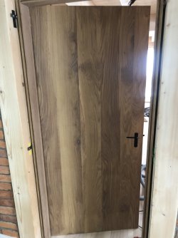

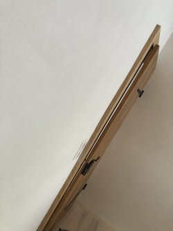

hat jemand Erfahrungen mit Massiv-Holztüren, welche diagonal verzogen waren? Ich habe die Türblätter(27mm) von einem Schreiner machen lassen. Beim Einbauen habe ich gemerkt, dass sie wie im ersten Bild über die Diagonale um 20mm verzogen sind. Im Bild 2 versuche ich die Türe durch Überspannung gerade zu bekommen, bis jetzt erfolglos.

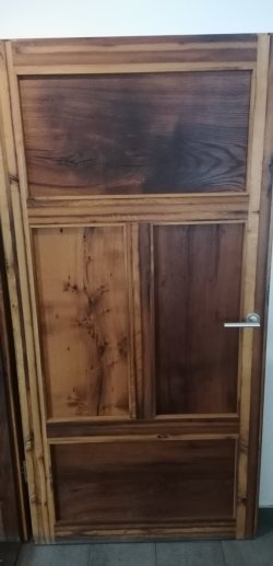

Sieht nach alter Eiche aus, geölt kommt dann eine, dem Bild ähnliche, Optik dabei raus.
Auch diese Tür ist etwas windschief in der Heizsaison. Ein paar mm, sie schließt aber noch ausreichend gut um ungestört telefonieren zu können in beiden Räumen.

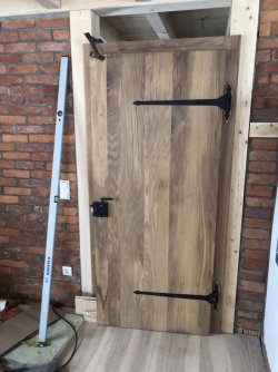

Das ist nur eine Leimholzplatte, ich habe schon überlegt eine Z aus Stahl zu machen, das wird aber nichts bringen oder?

Nein, das Stahl-Z wird auch nichts bringen. Hier ist tatsächlich trocknen, aufsägen und neu verleimen vermutlich die beste Alternative.
