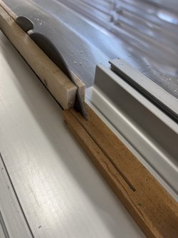

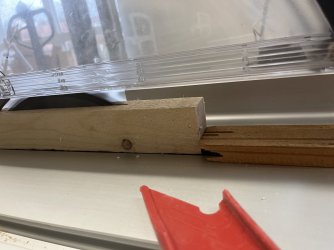

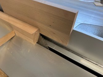

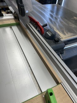

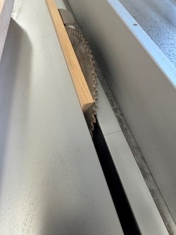

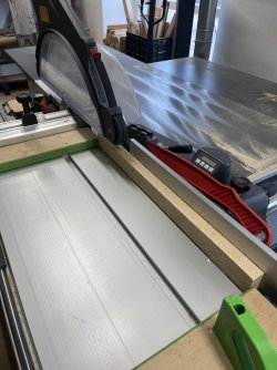

Sodala, hier einmal für FKS-Besitzer.
Ich habe absichtlich die Spannfläche deutlich kleiner gewählt um mal zu zeigen, dass das problemlos geht.
Das Sägeblatt ist auch Absichtlich ziemlich identisch mit dem des TE. Meines ist ausreichend scharf.
Für die Fotos habe ich teilweise die Haube entfernt.

Achso. Es ist natürlich jeder andere Winkel auch möglich.
Für Fritz und Franz wären auch 3mm Spannfläche kein Problem.
Beim Schiebeholz kann es halt leichter passieren das es mal flattert wenn die Leiste zu klein wird.
7.108
Du sägst aber die ganze Lattenhöhe durch, das ist nicht die Situation des TE. Bei dir kann die Leiste nicht wegen Schnittdruck nach limks kippen.
Dann kommt es noch auf die Genauigkeit an. Eine rohe Dachlatte muss nicht genau sein, Hartholz ist es auch nicht. Ich habe mir überlegt es wie der TE zu versuchen aber zuerst Hartholz richten war mir zu aufwendig.
Wenn es genau sein muss bleibe ich bei #49 auch wenn es etwas Einrichtzeit gibt, dafür wird es wie auf der Tischfräse.

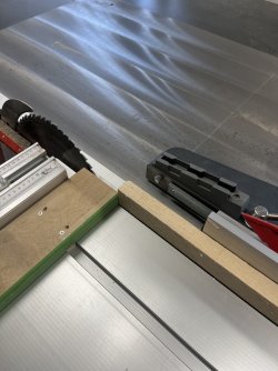

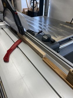

Der Vorteil von #57 ist das der Abschnitt sich nicht verkeilen kann weil
die Abschnittspitze nach oben zeigt und nicht nach unten wie in #10 (bzw. Bild in der Mitte)
alternative wäre noch eine Leiste überhalb dem Sägeblatt zu spannen. Wobei Schraubzwingen zu vermeiden sind.

Also das finde ich eigentlich total elegant. Das ist ja ähnlich einem Winkelbrett. Nuten sind in meinem PA schon vorhanden und befestigen ließe sich das leicht.
