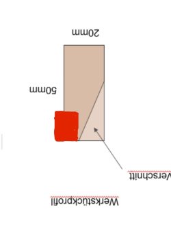

FuF in der linken Nut, die Leiste links vom Sägeblatt.
Sein Werkstück ist 20mm breit, 50mm hoch und 600 lang.
Um die 15 Grad zu schneiden, wenn das Werkstück links vom Blatt geklemmt wird,
muss das Werkstück im Uhrzeigersinn um 180 grad gedreht werden.
Flach, also auf die 50mm Auflegen, bekommt er seine 15 Grad nicht hin.
Dh selbst wenn FuF bis ans Blatt gehen, (geschwenkt nach rechts kommt das Blatt auch am Tischaustritt etwas nach links) bleibt zum Klemmen zwischen FuF eine Breite am Werkstück von ca. 7mm übrig.
Querschnitt der Klemmung dann 7mm mal die Dicke vom Brett des FuF und das auf 600mm.
Sehr ungünstiges Führungsverhältnis.
Wenn die Profis sagen, dass das geht, glaub ich das.
Aus dem Bauch raus, hätte ich das nicht probiert, wäre mir zu wackelig und zu nah am Blatt.
Genau so klappt das aber.
für einen großen Teil des Schittes verhindert ja auch noch zusätzlich der zwar zurückgezogene aber vorhandene Anschlag das abkippen.
Da Wackelt auch nix. Schwierig wird das erst wenn die Leiste so Windig ist, das man diese zur Überwindung des Schnittdrucks verbiegen müsste. Das Sägeblatt muss halt passend und Scharf sein, dann hat man schon die halbe Miete. Wie gesagt. An der Tks hilft das aber nicht weiter

Nach Skizze von Hubraumschrauber haben wir es auch schon gemacht aber richtig geführt. Am Parallelanschlag ist eine Aufdopplung aus Holz oder Plattenmaterial nötig damit das Sägeblatt oben in diese Platte ragen kann. Dazu die Aufdopplung am Anschlag in das Sägeblatt schieben oder den Bereich des Sägeblatts ausschneiden. So kann das Werkstück hochkant gut geführt dem Anschhlag entlang durchgeschoben werden. Der Anschlag muss durchgehend sein, nicht zurückgezogen. Falls die Aufdopplung ausgeschnitten wird ist hinter dem Sägeblatt die Kante anzuschrägen damit der Abschnitt dort nicht ansteht beim Durchschieben. Noch besser den unteren Teil wegsägen oder ausfälzen damit für den Abschnitt alles frei ist.
