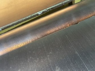

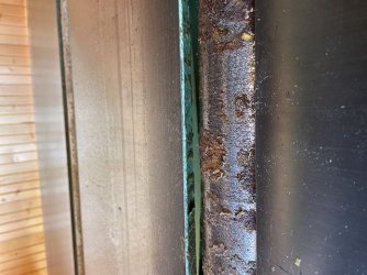

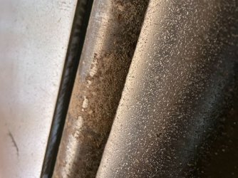

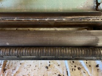

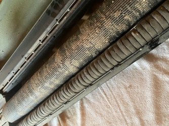

Ich greife heute einmal ein Thema auf, das vielleicht für den einen oder anderen interessant sein könnte. Ich verarbeite mitunter sehr harziges Holz: Lärche, Fichte, Kiefer.
Dabei hat sich bei den Unterflurwalzen und der Riffelwalze sehr viel Harz angesammelt.
Zum Entfernen nehme ich Harzlöser. Diesen sprühe ich ein und lasse ihn ungefähr 3 bis 5 Minuten einwirken. So läßt sich das Harz mühelos entfernen.
So werden Kreissägeblätter, Maschinentische und Andruck- und Einzugswalzen wieder blitzeblank.
Vorher:
Nachher:

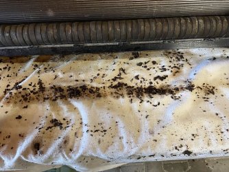

Die schwarzen Klumpen ist alles Harz, das ich mit einem Schaber sehr leicht entfernen konnte.
Damit die Maschinentische und die Walzen nicht rosten, habe ich den Harzlöser mir Bremsenreiniger entfernt. Die Riffelwalze wird nicht behandelt. Die Maschinentische werden anschließend mit Silbergleit eingerieben. So ist der Korrossion vorgebeugt.
Der Unterschied ist sehr groß.

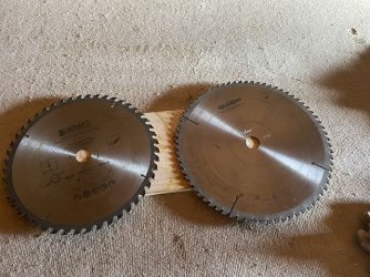

Auch bei verhazten Sägeblättern läßt sich das Harz sehr leicht entfernen:
Die Sägeblätter werden ebenso mit Bremsenreiniger gereinigt und anschließend die Oberflächen mit Silbergleit eingerieben.

Es empfiehlt sich bei der Prozedur Gummihandschuhe zu tragen. Die Chemie ist basisch und greift die Haut an. Fingernägel für die Reinigung ist nicht zu empfehlen.
Die Reinigung erfolgt unterschiedlich, je nach Grad der Verschmutzung:
Tischwalzen von der Hobelmaschine:

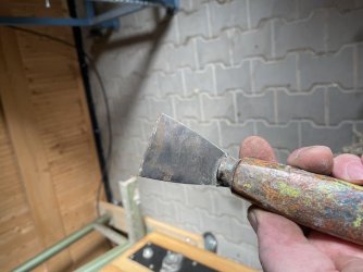

Harzreiniger aufsprühen und ca. 3 bis 5 Minuten einwirken lassen, dann mit Flachschaber vorsichtig den Schmodder abkratzen. Den Schaber ganz flach halten, dann gibts auch keine Riefen. Ein Schaber aus Kunststoff, Holzspatel oder Bürste mit Kunststoffborsten (nicht zu fein) geht auch. Das Harz löst sich wirklich sehr sehr leicht. Man braucht eigentlich nur etwas zum Kratzen, das die Walze nicht beschädigt.
So sieht mein Schaber aus:
Anschließend einfach einen Lappen nehmen und damit die Reste von dem gelösten Harz entfernen. Damit die Tischwalzen nicht rosten, die Rückstände vom Harzentferner mit Bremsenreiniger entfernen. Sonst fangen die Walzen an zu rosten. Eingeölt hab ich die Tischwalze nur ganz ganz leicht, damit sie keinen Flugrost ansetzt, da sonst ggf. der Gripp darunter leidet.
Riffelwalze:
Riffelwalze mit Harzlöser einsprühen und ca. 3 bis 5 min einwirken lassen. Anschließend mit Schaber (s. o.) Rille für Rille freischaben. Dann mit Drahtbürste aus Messing oder Stahl eventuelle Harzrückstände entlang der Rillen entfernen. Das geht sehr leicht und die Riffelwalze wird bis in den Grund sauber. Zum Schluß mit einem Lappen den Rest vom Harzentferner abwischen und mit sauberen Lappen und Bremsenreiniger die Riffelwalze nochmals einsprühen und abwischen, damit man den Harzentferner rückstandslos entfernt. Als Lappen benutze ich ganz normale Stoffreste oder auch Papiertücher. Konserviert hab ich die Riffelwalze nicht. Sie setzt ein bischen Flugrost an, aber nur minimal, das mich das nie gestört hat.
Tische und Sägeblätter:
Einfach einsprühen, 3 Minuten waren, dann mit Lappen das gelöste Harz abwischen. Anschließend wieder mit Bremsenreiniger die Reste vom Harzreiniger entfernen und mit Silbergleit die Tische und/oder das Sägeblatt konservieren. Falls in einem Durchgang die Rückstände nicht vollständig entfernt werden, Vorgang wiederholen.
