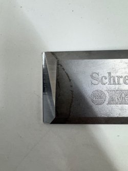

Wenn die Spiegelseite nicht plan ist, war doch schon das QM beim Hersteller lückenhaft.
Habe verschieden Eisen, Europäischer und Asiatischer Herkunft,
bei keinem musste ich bis jetzt die Spiegelseite vorher abrichten.
Das hätte ich auch zurück geschickt.
Habe ein Chin. HSS Breit Eisen von Dictum, da stand es explizit dabei, das Es nicht gebrauchsfertig ist.
Das war ein echter Sackgang, selbst auf dem groben Diamantstein hat das ewig gedauert, weil das HSS so hart ist.
Würde ich mir kein zweites mal antun.
Grüße Micha

Habe keine teuren Eisen, größtenteils Pfeil, paar Ulmia und Kirschen.
Auch bei den erwarte ich das.
Bei keinem musste ich auf der Rückseite tätig werden.

Was mich veranlasst hat hier zu schreiben, war die Verwunderung darüber, daß die Spiegelseite von Werkzeugen geschliffen werden soll. Schleifen ist für mich das Bearbeiten mit Schleifscheiben oder Schleifbändern.
Ich tue mich etwas schwer damit auf einem <1000 Bankstein schon von Abziehen zu sprechen. In der Praxis ist Schleifen vermutlich fast immer auf der Maschine, aber wenn ich ein Eisen auf einem 320er Stein bearbeite, wie soll man das nennen? Manchmal sage ich Schärfen. Und wenn ich eine verhunztes Stecheisen aufarbeite dann kommt das schon mal vor. Ausser auf Diamantsteinen mit Bestückung an der Seite halte ich aber auch nicht viel davon eine Spiegelseite an eine Maschine zu halten.
Abziehen von Werkzeugschneiden nach dem Schärfen zur Entfernung des Schleifgrates mit ↗ Abziehsteinen. Das A. stellt eigentlich ein Polieren der Werkzeugschneiden dar.
Abziehsteine dienen zum Feinnachbearbeiten (Polieren) von Werkzeugschneiden. Sie müssen sehr feinkörnig und von gleichmäßiger Härte sein. [...]
Quelle: König, Ewald, 1972, Holz Lexikon, Band I. Stuttgart: DRW Verlags GmbH, S.16
Gruß, David
4.296
Das ist schön, auch ich habe da keinerlei Proleme. Zumal ich der Meinung bin, daß jeder, im Rahmen der Gesetze, machen kann was er will. Was mich veranlasst hat hier zu schreiben, war die Verwunderung darüber, daß die Spiegelseite von Werkzeugen geschliffen werden soll. Schleifen ist für mich das Bearbeiten mit Schleifscheiben oder Schleifbändern. Für solches Tun habe ich einfach noch nie einen Grund erkannt. Werkzeuge bei denen soetwas nötig gewesen wäre,hätte ich nicht gekauft oder zurückgegeben. Das es bei Fachbegriffen manchmal regionale Unterschiede gibt erkenne ich an, bei einigen Begriffen bin ich aber für eine eindeutige Definition und dazu gehören eben schleifen und abziehen. Wir haben hier viele Neulinge und da finde ich, gerade auch im Rückblick auf über 20 Jahre Unterrichtstätigkeit, sollten einige Sachen eindeutig geregelt sein, dann brauchts solche Diskussionen auch nicht mehr.
Abziehen ist für mich das letzte feine Polieren der Fase und der Spiegelseite und Entfernen des Grates. Alles vorher ust Schärfen oder Schleifen. Versuch mal die Spiegelseite eines alten Stanleyeisens mit einem 6000er Wasserstein irgendwie plan zu bekommen. Da fang ich lieber mit einem 120er an. Und das ist für mein Verständnis schleifen.

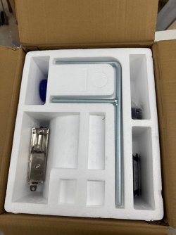

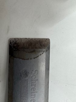

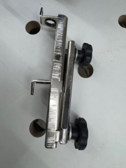

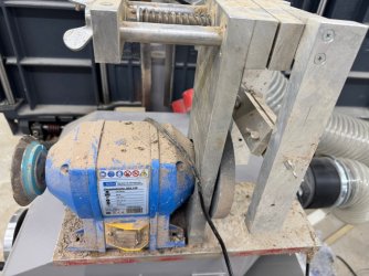

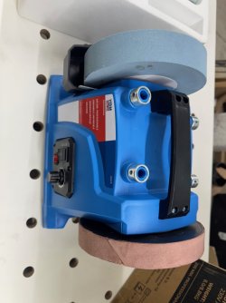

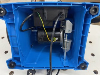

So hier mal das HBM Teil - Macht was es soll
Verarbeitung zweckmäßig, Rundlauf eher weniger, wirkt sich aber nicht aufs Ergebniss aus.
Einspannen - ok, jetzt weis ich auch das man nicht nur seitlich schauen sollte, sondern auch ob es unten Plan an der Halterung anliegt.
Für gelegentlich ist die Maschine ok.
Die 1/10 Fraktion sollte die besser nicht kaufen.
Vermutlich werde ich mein Hochwasseropfer (letzte Bild) irgend wann wiederbeleben, ist doch deutlich schneller beim schleifen von total versauten Stecheisen
Nachtrag: Der Schalter ist rechts/linkslauft + stufenlose "Geschwindigkeit"
