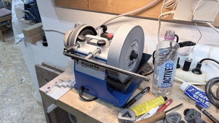

Hier, lange der Standard bei uns und super mit Wasserkühlung. Damit lassen sich gröbste Scharten ohne Ausglühen mit grosser Leistung herausschleifen und die Schneide ist immer präzise gerade.

In Schneeberg in einer Holzkunstwerkstatt gesehen und erklären lassen.
Mich hat die Tormek überzeugt.

Für Kleinbetrieb oder 1 Mann Gewerke, ist so ne Tormek sicher gut.
In unserem großen Unternehmen, war das immer Sackgang.
Entweder einer hat den Stein im Wasser hängen lassen und die Maschine ausgeschaltet,
der nächste hat sich dann an einer "Berg und Tal Bahn erfreuen" dürfen.
Wenn du Glück hattest, war der Wassertrog ab und die Maschine wurde laufen gelassen. Ausgeschaltet hat sie aber keiner.
Jetzt lagert der Stein permanent, komplett in Wasser und wird dann erst angebaut.
Das Gemansche nervt trotzdem und es dauert halt lang.
