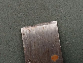

Hi zusammen,
ich habe mittlerweile eine kleine Sammlung an nicht nutzbaren Stemmeisen mit kaputten schartigen Schneiden von meinen Opas.
Beispiel:
Folgendes Werkzeug steht mir zur Verfügung:
  • SiC-Nassschleifpapiere von Körnung 80 bis 5000
  • günstige Schleifhilfe
  • Schleifstein mit Körnung 220
  • Grobe Feilen
  • Winkelschleifer mit Schrupp- und Fächerscheibe
Frage:
Wie bekomme ich solche Stemmeisen soweit neu abgerichtet, dass ich mit dem eigentlich Schärfprozess auf den Nassschleifpapieren beginnen kann? Ich möchte also einen rechten Winkel herstellen und eine neue gerade Fase im 25°-Winkel anschleifen und dann wie gewohnt mit dem Nassschleifpapier weitermachen.
Beim ersten Stemmeisen habe ich dafür einfach das 80er Schleifpapier verwendet. Das funktioniert zwar prinzipiell, dauert aber ewig und das Schleifpapier nutzt sich wirklich sehr schnell ab, sodass ich pro Stemmeisen mindestens zwei Bögen bräuchte. Der 220er Schleifstein nutzt sich nicht so schnell ab, trägt aber viel zu wenig Material ab, sodass es noch viel länger dauert.
Vielen Dank schon mal für eure Hilfe!

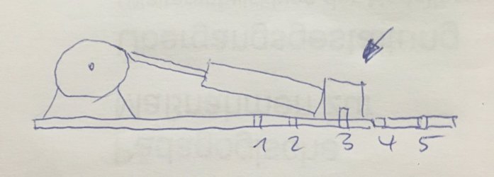

Ich weiß nicht, ob das im verlinkten Thema vorstellt wurde… Bei mir kam der Durchbruch zu wiederholgenauem Ansetzen durch Klötzchen auf der Grundplatte, mit einem Baumarkt-Schleifer. Die Skizze erspart detaillierte Erklärungen. Durch die variierbare Positioniernung kann man den Schleifwinkel bestimmen. Diese Position auf dem Beitel markieren, dann passt es sofort wieder beim Nachschleifen.

Leider nicht. Durch Nachschleifen wird das Stecheisen kürzer, wodurch sich der Keilwinkel vergrößert.
Gut, dass ich bei mir noch nie Keilwinkel nachgemessen habe.

Da hast Du natürlich Recht, @Ingo. Der Keilwinkel wird bei der Methode durch Verkürzung des Eisens von Mal zu mal etwas größer, irgendwann muss man dem natürlich entgegenwirken. Kann man aber recht einfach, durch „Etwas Zwischenlegen“ oder sehr kleine Abstufung der Klötzchen-Rastung. Und das klingt bei Dir ja auch durch: auf 1-2 Grad Genauigkeit kommt es hier gar nicht an.
Wenn Du oder Andere das „Stehend freihändig“ hinbekommt, ist es natürlich viel einfacher, und Ihr braucht dann auch „das Ganze Gedöns“ nicht.

So würde ich das nie machen, ab einem bestimmten Winkel kann sich das Eisen in die Schreifscheibe reinfressen und diesen nachhaltig beschädigen und wenn es richtig schei... läuft, auch vollkommen zerstören und um die Ohren fliegen.
Mach eine kurze Auflage vor den Schleifstein die lang genug ist um führen zu können, die fest montiert ist, dann hast Du auch nicht das Problem mit dem sich ändernden Winkel.
Gruss Kersten
PS: ich habe mal gesehen wie jemand das Eisen in eine Gummiabziehscheibe falsch reingehalten hat, der hatte mehr Glück als Verstand das ihm nichts passiert ist.
