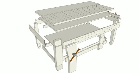

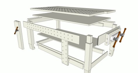

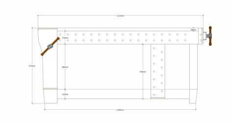

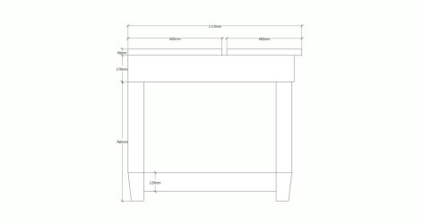

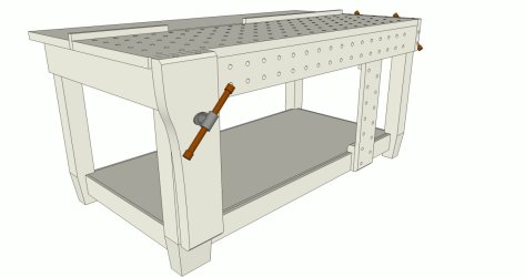

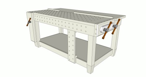

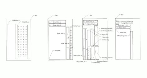

So, nach ein paar weiteren Modifikationen hat die Modell nun ein Stadium erreicht, was ich als (wahrscheinlich vorläufigen) Endstand erkläre. Ich muss noch die Stückliste anfertigen, was ich bisher in Excel weitestgehend händisch gemacht habe. Hab' eben die mir bislang unbekannte SU-Erweiterung "Cutlist" geladen - bin gespannt wie weit die das vereinfacht.
Unten ein paar Ansichten. Verbindungsmittel und Beschläge (außer den Zangenschlüsseln) sind weiterhin nicht im Modell - das ist mir einfach zu mühsam zu modellieren und solange ich das nicht verkaufen möchte, auch nicht nötig.
Die Höhe von 97cm ist bissl mutig, und wird am aktuellen Werktisch noch mal überprüft. Der ist auf 95cm und eigentlich okay. Bin selbst gut 190
WB_Explode1.jpg WB_Explode2.jpg WB_Masse1.jpg WB_Masse2.jpg WB_Totale1.jpg WB_Totale2.jpg
4.737
Das sieht, für mich zumindest, jetzt stimmig aus. Berichte doch mal, wenn soweit fertig, über deine Erfahrungen mit der Veritas Zange als Hinterzange. Die hatte ich für ein zukünftiges Projekt auch in Betracht gezogen. Leider konnte mir hier keiner was zu sagen.

Das mach ich auf jeden Fall und auch ein paar Zwischenschritte wird es hier zu sehen geben. Bis das Ding steht, dauert es sicher noch ein wenig.
Die 20mm Löcher werde ich übrigens erst mal nicht alle bohren! Wer Erfahrungen mit gelochten Werkbänken hat, kann mir gerne mal berichten, wo die wichtigsten sind, die von Anfang an rein sollten (ein bissl kann man es sich natürlich vorstellen aber die Praxis birgt ja manchmal Überraschungen)
Von einem Freund habe ich mir seinen Shaper Origin leihen können, auf dem ich mich jetzt einfuchsen werde und diese Lochmatrix wird das erste Projekt. Und zwar wird der Shaper allein dazu benutzt, das gesamte Raster - wenn man den Versprechungen glauben kann, höchst präzise - als kleine Kegel per 90° Gravierfräser in die Platte zu fräsen. Diese Vertiefungen dienen mir dann zum Ansetzen beim endgültigen Herstellen der der Bohrungen per Bohrstativ. Das spart extrem Zeit und Fräser und ermöglicht mir jederzeit bei Bedarf und ohne Einrichtungsaufwand weitere Löcher zu setzen.

Ich würde die Versteifung der Platte nicht längs, sondern quer machen. Das ist deutlich steifer. Da kannst du auch 2 Stück einbauen und die Platte auch damit verbinden. Die Aussteifung der Fläche sorgt auch dafür, dass die Platte nicht als tieffrequente Membran fungiert. Das bewirkt, dass das Arbeiten leiser wird.

Das mit der Resonanz ist ein guter Hinweis! Übrigens fehlen die Streben noch im Modell. Wenn man es mit der Schwingungslehre noch etwas genauer nimmt, sollte man die Streben auch nicht in gleichmäßigen Abständen setzen, sondern lieber (bei 2 Stk) drei leicht unterschiedliche Felder erzeugen. Wird noch eingepflegt!
Ich kann dir nur sagen, dass ich pers. nicht mehr die ganze Platte durchlöchern würde. Habe das vor Jahren gemacht weil ich dachte, das wäre ne super Idee. Zudem ist das Internet ist voll damit. Dann kanns ja nicht verkehrt sein :emoji_slight_smile:
Als mir dann aber jeder Schei** durch die Löcher gefallen ist, hat das schon ziemlich genervt.
Zudem hat es sich in der Praxis ergeben, dass ich den Großteil der Löcher niemals gebraucht habe.
Wo genau du die Löcher bohren sollst, kann dir wahrscheinlich auch keiner sagen.
Weniger ist mehr, würde ich sagen. Lieber nachträglich noch bohren, falls man wirklich merkt, dass an der ein oder anderen Stelle noch löcher nötig wären.
Ich habe mir zumindest bei meiner anderen Werkbank im vorderen mittleren Bereich keine Löcher gebohrt. Wenn ich was festspannen muss, dann kann ich das außen machen oder eben weiter hinten.

Sehe ich auch so.
Bei mir ist die Konstruktion zwar so ausgelegt, dass kein Loch eine Schraube treffen würde, aber ich habe dann auch nur an einer kurzen Seite 3 Lochreihen Richtung Vorderzange eingebracht.
Selbst da verschließe ich die gerade nicht genutzten Löcher mit passenden Korken. Von unten komme ich an die Löcher mit der Hand ran.
Viel Erfolg

Ich würde überhaupt keine Löcher bohren.
Mein Montagetisch hat einzelne massive Bohlen (ca. 5cm dick) und dazwischen ca. 5cm Luft.
So kann ich alles. an jeder x-beliebigen Stellen mit stinknormalen Schraubzwingen befestigen.
Würde ich nie mehr anders machen.
Da bewegt sich nichts.
Darunter eine massive Zarge und noch einen Auszug damit ich die Tischfläche auf bis zu ca. 150cm verbreitern kann.
Weiter ist in der Zarge noch eine 2-stufige Treppe, ebenfalls zum Ausziehen, eingebaut. So breit dass Sie genau zwischen die Beine passt.
Damit kann ich dann auch an höheren und hohen Teilen arbeiten oder auch ganz leicht auf den Tisch steigen um direkt von oben zu arbeiten.

Ja, so hab ich mir das auch in etwa gedacht.
Sagen wir mal so: Dass das Internet voll davon ist, heißt weder dass was taugt, nach dass es nichts taugt.
Den Plan alle Löcher zumindest, wie beschrieben, per Shaper "anzureißen" behalte ich bei. Aber mit dem Bohren halte ich mich erstmal zurück.
Bin auch noch unentschlossen, ob ich durchbohren soll oder lieber Sacklöcher erzeuge. Durch wären immerhin 70mm; lt Plan sind die Löcher nur in der 40mm Deckplatte. Sacklöcher sammeln natürlich den Staub, aber durch fallen ist auch nicht so dolle. Ich hatte sogar schon erwogen, einen weitern Boden in der Zarge einzuziehen, der dann einen 120er Anschluss für die Absauge erhält. Bisweilen wird die dann angeschlossen und oben durch die Löcher mit Druckluft nachgeholfen. Aber dann wird's allmählich arg umständlich. Die Entscheidungen schieb ich noch auf…
