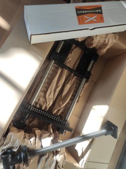

Berichte doch mal, wenn soweit fertig, über deine Erfahrungen mit der Veritas Zange als Hinterzange.
Hab mich heute gegen die Veritas entschieden. Ich hatte bei Feinewerkzeuge gefragt, wie sie die Veritas im Vergleich zu Ihrer "Vorderzangenführung schwere Ausführung" sehen (deren Nr. 300653). Die ist ähnlich aufgebaut (auch mit Kettenführung), hat aber nur einen Abstand von 240mm zwischen den Spindeln und eine 340mm breite Frontplatte (kostet das gleiche, wie die Veritas). Der sehr nette Herr Schu von FW meinte, dass die 300653 schon extrem solide sei und der Vergleich der Gewichte zeigt das auch: Die Veritas bringt 10kg und die andere 18kg auf die Waage. Auch sei die 600mm Breite meines Backens kein Problem für die 300653. Dann fiel mir die Entscheidung leicht. Die Montage ist allerdings etwas komplizierter: Während bei der Veritas der Kettenmechanismus in einem Gehäuse verschwindet, muss man für die 300653 eine entsprechende Aussparung in die Backe fräsen/stemmen. Auch erlaubt die 300653 im Gegensatz zur Veritas kein "schiefes" Spannen, was ich für absolut verzichtbar halte.

Dann nimm Du die Veritas und wir vergleichen unsere Erfahrungen.
im Modell hatte ich die Veritas bissl nachgebaut, weil die schon länger quasi gesetzt war. Aber das "Monster" hat es mir jetzt angetan. Mir gefällt auch, dass die weniger nach vorne baut und auch nur einen Griff hat (wobei man bei der Veritas auch einen einfach weg lassen kann lt. FW)

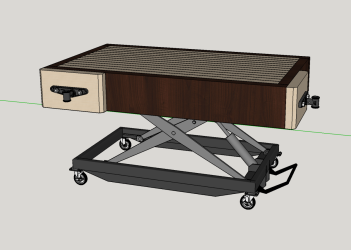

Fahrgestell wäre vlt Hebelrollen? Die gibt es ab 250kg aufwärts....
Dazu habe ich auch gleich im ersten Post etwas geschrieben:
  • Wer mir eine richtig geniale Lösung für das Fahrwerk liefert, ist sich meiner ewigen Dankbarkeit sicher; hier fehlt mir noch eine überzeugende Lösung. Ich habe diese Rollen gefunden, die solide aber recht kostspielig sind. Das einzelne Heben und Senken gefällt mir aber vom Prinzip nicht so recht, da es kurzfristig mit großer Last auf 2 Rollen bzw. mit Verwindungskräften auf den Tisch verbunden ist. Besser wäre eine Scherenmechanik, die jeweils 2 Rollen gleichzeitig hebt und senkt, mit Antrieb in der unteren Zarge, den man per Akkuschrauber bedient (ähnlich der Lösung von Pedulla)
Ich recherchiere noch nach solch einer Scherenmechanik; kleine Hebebühnen für Motorräder kämen in Frage. Aber das ist noch relativ offen. Ist es verständlich, warum das einzelne Heben/Senken problematisch ist?

Kann die noch Schwerlastrollen Empfehlen die habe ich auch für ein paar Maschinen im Einsatz.
2024-01-19 16_55_51-CPROSP Schwerlastrollen 500kg für Werkbank, 4er 60f Lenkrollen Höhenverste...png
Aber deine Bedenken zwecks der Heberollen kann ich nicht bestätigen, habe seit 3 Jahren solche für meine Hobelmaschine wenn ich sie mal rausrollen muss und die haben immer einen super Dienst geleistete.
Das sind ja so ziemlich die ersten, denen man begegnet, wenn man nach solchen Rollen sucht. Hab sie mir angeschaut aber für mich verworfen. Der Hebemechnismus ist mir zu fummelig aber vor allem benötige ich eine Konstruktion, bei der das Rad neben dem Bein angebracht ist, die Werkbank abgesenkt also auf Ihren Füßen ruht. Etwas praktischer vom Mechanismus und mit besseren Rollen versehen sind noch diese hier. Aber Heberollen mit eigenem Fuß haben grundsätzlich den Nachteil, dass auch abgesenkt die Befestigung Bein-Rolle belastet ist. Bei rein statischer Last von oben ist das überhaupt kein Problem. Jedoch wenn z.B. gehobelt wird entsteht eine dynamische Belastung auf Biegung. Und da wird es kritisch. Nee, die Bank muss schon auf Ihren eigenen Füßen stehen!
Wahrscheinlich bewege ich die Werkbank öfter. Das muss einfacher gehen. Aber tatsächlich ist mir heute morgen ein Mechanismus eingefallen, der sich wahrscheinlich einfach umsetzen lässt. Werde ich demnächst mal im Modell einpflegen

Ich habe mich ja jetzt gegen die Veritas und für die deutsche Alternative entschieden. Hoffe, ich bin damit genauso zufrieden.
Maße 1800x850mm Gewicht ca. 105 kg gesamt. Dann habe ich theoretisch am Tisch noch 200kg Nutzlast.
Aber das ist eh so eine Sache, wer hebt dann 200kg wieder weg, eh keiner... :emoji_sweat_smile:
Muss man ja nur rollen. Im Falle eines Umzuges kannst Du den sicher auch etwas zerlegen, oder?

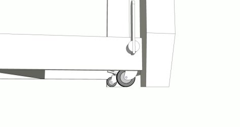

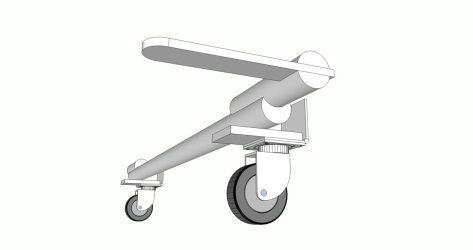

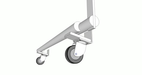

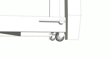

Hier mal meine Lösung für ein absenkbares Fahrgestell. Es handelt sich um eine Art Nocken-Mechanismus. Die "Achsen" sind bei mir 40mm Esche-Rundhölzer. Das baut man natürlich nur so, wenn man 1. Holzwurm ist und kein Metaller und 2. seit Jahren ein Bündel 40er Esche Rundhölzer rumliegen hat, die einfach mal verbaut werden müssen. Obwohl das pro Seite 100kg heben muss, sollte es funktionieren. Die Platte zwischen Rolle und Nocken wird übrigens aus @yoghurts Pertinax gefertigt (sehr stabil und mit wenig Reibung) Einzig das "Gleitlager" der Esche in der Bohrung im Sperrholz hat vermutlich etwas zu viel Reibung - da könnte man eine PTFE Buchse o.ä. einsetzen. Und bevor es jemand (an)merkt: Ein Einrasten in der Stellung des abgesenkente Fahrwerks ist noch nicht erkennbar - das realisiere ich dann beim Bau.
