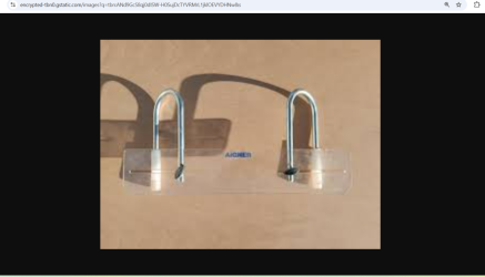

ich hab noch die Vorgängerversion mit Frakturschrift….
Ich hab mir sowas mal selber gebaut.
Gibt es in dieser Ausführung von Aigner und ist hin und wieder auf'm Gebrauchtmarkt zu finden. Wird so um die 30 - 35 Eu gehandelt, ist mir aber zu viel für zwei 8er Metallbügel und nen Stückchen Polycarbonat.

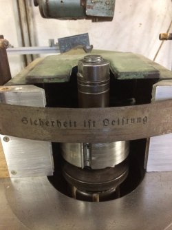

... ich hab noch die Vorgängerversion mit Frakturschrift….
Frakturschrift heisst das? Ich dachte in der Lehre immer das waer Suetterlin. :emoji_open_mouth:
Du hast natuerlich recht, ist besser als nix!
Aber die Schweizer koennen nicht nur leckere Kraeuterbonbons. Danke @brubu!

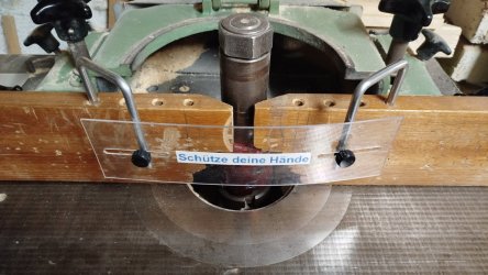

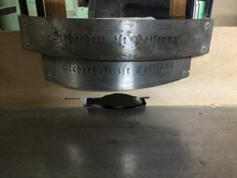

Einen a.d. Waffel
doppelt leistungsstark :emoji_slight_smile:
(den “Schütze deine Hände“ ist auf die Schnelle nicht aufgetaucht, er hängt nicht am Platz…)

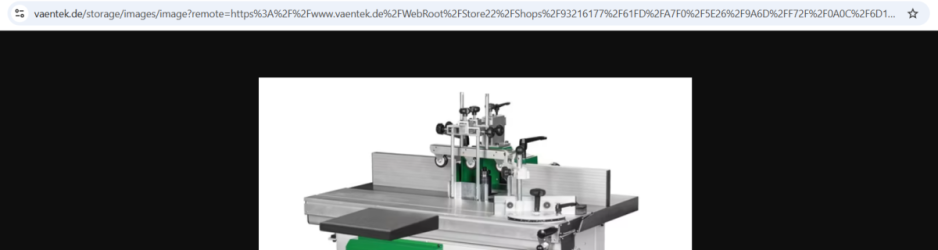

Es muss doch noch was geben, das deutlich unter 1.000€ kostet und trotzdem sicher ist. Oder nicht?
Bei den günstigen Importmaschinen ( Bernardo, Jet, Holzmann, Holzstar usw ) hat man sowas ähnliches wie den SUVA Frässchutz dran.
Da gab es bei Ebay mal komplette Fräsanschläge für weit unter 1000 Eu, Ich meine 400 Eu haben die gekostet.
Lg
