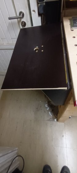

Bei mir war sie unter dieser klappbaren Platte zum Kantenfräsen.
Richtige Fräslaune kommt mit der RT0700 nicht auf.
