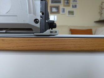

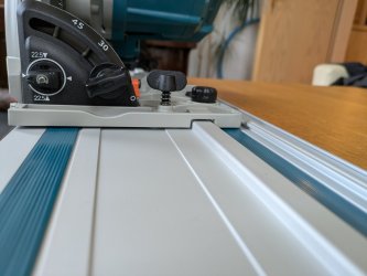

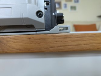

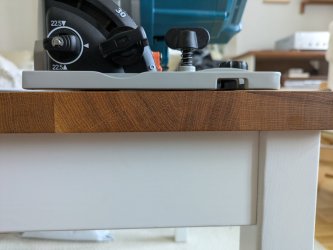

Ich habe eine Schiene separat gekauft. Ich will sie mit Schiene benutzen. Mich irritiert nur, dass die Platte nicht Plan ist. Sollte sie das nicht sein?
Hoffendlich wenigstens eine Makita Führungsschiene (wegen Abkippschutz)
Was ist nicht plan? 1/10 ? 1/X?
Wackelt sie auf der Schiene nach Einstellung des Spiels der Führung?
mawe123
31. Januar 2025
21
DD
So sieht es mit und ohne Schiene aus. Die Schiene ist eine Makita Schiene.
An der Stelle wo der Seitenwinkel eingestellt werden kann, zieht die Platte nach oben. Ich hoffe, man sieht, was ich meine.
Mit der Schiene sieht es eigentlich ganz gut aus. Kann es sein, dass die Grundplatte mit Absicht in Sägerrichtung angehoben ist, damit sie besser über die Schiene gleitet (allerdings rechts mehr als links)?

Ich hab die gleiche. Meine funktioniert in der Schiene super. :emoji_slight_smile: kann sein, dass sie in der Tat mit Absicht so gebaut ist? Ich habe die Säge noch nie ohne Schiene verwendet..
Edit: Sicher, dass der Tisch eben ist? Hab jetzt doch mal nachgesehen. Meine ist unten absolut plan, also, wenn ich sie irgendwo eben draufstelle, kippelt sie nicht

Ich würde das bei beim Händler nachfragen. Eigentlich sollte das nicht so sein, das verfälscht dir ja auch den Winkel, da du ja wahrscheinlich beim Sägen auch immer etwas hin und her kippelst. Ich finde, dafür ist das Teil zu teuer

Ja, ich habe mehrere Tische und sogar das ceran Kochfeld probiert, weil ich mir nicht sicher war. Immer das gleiche Ergebnis.

das kippeln dürfte daherkommen, dass die Madenschraube für die Einstellung der Rechtwinkligkeit des Sägeblattes zur Bodenplatte zu weit hereingetret ist. Das Bedeutet man muss ein Kompromiss der Einstellung finden oder sich eine Sägemodell kaufen, welche eine stabiliere Bodenplatte hat.

Danke für eure Antworten. Ich konnte mir das gleiche Modell zum Vergleich anschauen. Das wackelt sogar noch mehr. Ich hatte dann dort den Winkel gelöst und die Bodenplatte hat sich etwas entspannt. Sie ist aber nie ganz wackelfrei.
Zweimal ein Montagsmodell zu haben, erscheint mir unwahrscheinlich.
Wahrscheinlich bin ich einfach zu perfektionistisch. Aber ganz billig ist das Werkzeug ja auch nicht...
