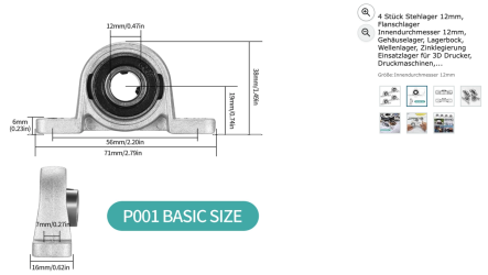

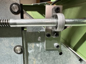

Ich bin hier neulich über google gelandet, weil das Teil bei mir auch gebrochen ist.
Ist zwar schon ein paar Tage alt der Beitrag, aber vielleicht hilft meine recht einfache Lösung ja jemandem.
Die Lagerböcke gab es bei Amazon, 4 Stück für einen 10er

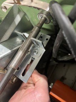

Hier mal das Teil, was ich mir vorbereitet hatte. Aufgrund der geringen notwendigen Stützweite bin ich relativ optimistisch, dass ein Lagersitz aus Kunststoff halten könnte:
Das sind einfach nur zwei geeignet verschraubte Schwerlastwinkel aus dem Baumarkt, ein bisschen zurechtgeschnitten.
Aber wo ich jetzt den richtigen Begriff kenne, werde ich auch mal nach einem passenden Lagerbock gucken.

hier mal der Link zum Lagerbock https://www.amazon.de/dp/B0CWLJS1Y4?ref=ppx_yo2ov_dt_b_fed_asin_title&th=1
War sogar nur 8,99€ für 4 Stück.
Der Alu Streifen muss 5mm dick sein, um den gleichen Abstand wie beim Plastik Lagerbock zu bekommen. Den habe ich aus einem alten Türriegel gesägt, den ich mal aus einem Schrottcontainer geborgen hatte.
Bei der unteren Schraube ist ein Gewinde im Blech der Moni, dahinter ist aber ein 2.Blech, man kommt also nicht dran mit einer Mutter. Die Schraube habe ich mit gemischten Gefühlen angezogen... ging aber gut fest. Wer auf Nummer sicher gehen will, kann den Streifen ja länger machen, und eine zusätzliche Schraube bohren. Evtl klebe ich den Streifen noch zusätzlich. Ich warte ohnehin noch auf einen neuen Lüfter für den Elektromotor, den habe ich beim Lagerwechsel vergurkt.
Die obere Schraube hat eine Selbstsichernde Mutter von hinten. Der Lagerbock hat geschnittene Gewinde, geht aber auch mit Mutter...
Drucken geht bestimmt auch. Igus druckt Teile für Industrieanlagen aus Igodur. Zuhause habe ich das Material nicht gedruckt bekommen, aber das kann man in Auftrag geben... kostet nur heftig. Und man braucht natürlich eine Datei..
