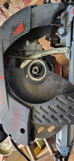

Ich bin seit 2022 auch glücklicher Besitzer der K85EC, mit Kappschiene. Die Säge hat in der Zeit sehr wenig gelaufen, aber seit neuestem habe ich das Problem, dass die Spanhaube schwergängig ist und nur unfreiwillig selber wieder schließt.
Zerlegen und saubermachen + ganz dünn mit Silbergleit bestreichen hat nichts geholfen.
Ich vermute, dass der Kunststoffflansch, auf welchem der Spaltkeil und die Haube gelagert sind, etwas aufgequollen ist.
Hat sonst jemand schon diese Erfahrung gemacht?

Das hab ich auch versucht... ich werde die Haube vermutlich nochmal ausbauen und den Flansch, bzw. die Haube leicht anschleifen. Im jetzigen Zustand ist die Handhabe nicht so toll.
Zuletzt habe ich einiges an Holzfaserplatten geschnitten, das ist bekanntlich ne ordentliche Sauerei. Ausblasen und anschließendes Zerlegen haben, wie gesagt, nichts verbessert. :emoji_frowning2:

Auch ohne den Sprengring bleibt die Haube hängen, obwohl nochmal alles sauber gemacht wurde.

Der Spezialist für die Mafellmaschinem war leider erst am Samstag im Laden.
Maschine wurde angeschaut und die Reparatur anstaltslos beauftragt. Bei den wenigen Betriebsstunden der Maschine ist der hängende Schwingschutz eher ungewöhnlich. Beim gewerblichen Einsatz in der Zimmerei käme das öfter vor und rührt vermutlich von Sturzschäden, die die Haube verbiegen.
Maschine wird jetzt eingeschickt und kommt, nach Reparatur, (hoffentlich) bald wieder zurück.
Bin wirklich froh einen engagierten Händler in der Nähe zu haben!

Säge ist heute wieder im Karton daheim angekommen. Auf dem Zettel steht "Kulanzreparatur" und es wurde offensichtlich der Lagerdeckel (also das Kunststoffteil) getauscht.
Von daher ist die Theorie mit der Feuchtigkeitsaufnahme über längere Zeit nicht abwegig.
Jetzt schwingt die Haube immerhin wieder wie sie soll.
