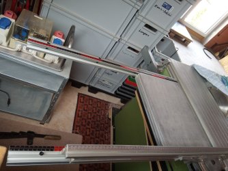

Update:
Habe nun 2 von den 800-ern Auflage- und Halteschiene gekauft und gestern an den Schiebetisch montiert.
An den kleinen Tisch hatte ich 2 Profile (bisher halt die Metrigen) damit nichts abkippt - einmal am vorderen Profil des Schiebetische nach links verlängernd und einmal seitlich von mir weg in Schieberichtung.
Zuerst so montiert, dann jedoch doch beide links verlängernd (parallel).
Gedanke dabei: Mal aus-testen, da noch hierzu eine Idee im Kopf schwirrt, welche sich dann mit meiner CNC ohne viel Aufwand und Zusatzgewicht realisieren lassen würde.
Die nun Parallel-Montage der Schienen an den Schiebetisch ist die mit mehr Hebelwirkung, jedoch konnte ich nicht mal hier eine negative Veränderung/Hochkommen meines Lineales feststellen (@Kubama's Bedenken/Problematik an seiner Erika).

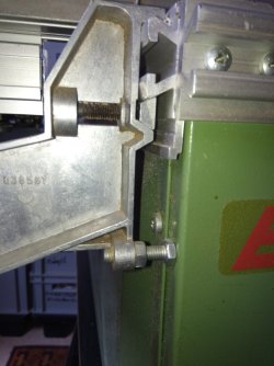

Habe mal ein Detailfoto von der einstellbaren Sechskant-Schraub-Abstützung vom Schiebeschlitten-Rechteck-Rohr gemacht.
BTW: Das zusätzliche Klemmstück für das Lineal lässt sich kaum sinnvoll anbringen.
