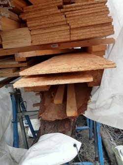

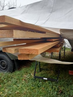

Na ja, ich bin auch so ein »Sammler« ... Alles, was ich brauchen kann (oder auch nicht), wird aufgehoben. Überall liegt Material rum. Ist manchmal aber auch stressig. So habe ich über Kleianzeigen mal einen PKW-Anhänger voll Holzreste verschenkt. Alles kunterbunt durcheinander. Zwei Stunden nach dem Einstellen bei KA war das Zeug weg.
Hier mal solche provisorischen »Zwischenlager« für spontan beschaffte Holreste ...
Wolfgang
PS: Ja, ich weiß, dass man im Freien die OSB-Reste nicht einfach aufeinander legt ...
