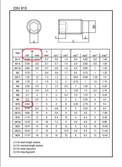

Heute ist die Ware von der Frantos GmbH eingetroffen. Leider ist das Ergebnis sehr enttäuschend.
Ich hatte zwei Längen Gewindstifte mit Zapfen M10x25 und M10x35, so wie Original vorhanden bestellt. Leider sind die Zapfen an dem 35er Stiften totall untermäßig, um bis zu 0,27 mm. Damit kann ich nichts anfangen, die alten sind z.T. besser. Die neuen Lager haben wie die alten in Innendurchmesser von 6,98 mm. Wären die Zapfen bei 7,0 mm müsst man die Lager wohl aufschrumpfen. Das muss nicht inbedingt sein, aber bei den jetztigen Maßen fliegen die ja hin und her.
Ich habe reklamiert und erwarte das Frantos sich wahrscheinlich auf die DIN beruft und das ablehnt. Wenn ich den Kauf widerrufe bleich ich auf den Rücksendekosten hängen. Wenn ich in die DIN 915 schaue gibt es da Tabellen, die ein von - bis an Untermaß beinhalten. Für die Reihe M10 wären das 0,36 mm. Ich bin fassungslos.
Die 25 mm Gewindzapfen sinds hingegen OK, die Lager passen gut.
Gibt es noch andere Normen, mit Toleranzen die Nahe null liegen? @Mues_Lee

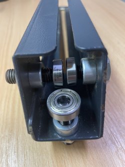

Hallo Thomas,
Das habe ich jetzt gemerkt, das Lager wird damit nicht fest. Und die Brünierung muss ich wohl abschleifen.
Aber heute werde ich erstmal den Körner sprechen lassen.
EDIT: Ebend mal nachgeschaut. Über Nacht und bei 25 °C ist das Lager jetzt bombenfest auf dem Zapfen. Aber leider ist wohl etwas Locite in den Innenraum dxes Lagers gekrochen und das ist jetzt in sich auch fest geworden. Ich hatte das Lager flach hingelegt so das der Bolzen in senkrechter Lage war. Überschüssiges Locite ist auf den Kunstoffunterlage gekommen und durch Adhäsion ins Lager gezogen.
Das Locite 648 scheint aber auch diese Eigenschaften zu besitzen? Hast Du damit Erfahrungen?
Ich müsste das ja in horizontaler Lage einsetzen, wie auf dem Bild zu sehen und da besteht die Gefahr, dass Klebstoff in das Lager läuft ja immer. @tomkaes
Christian

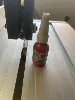

Moin zusammen,
ich habe jetzt die Lager an der oberen Bandführung mit dem vorhandenen Locate 270 verklebt. Zuvor hatte ich das Probestück überprüft. Das Lager war absolut fest verklebt und ich musste schon ordentlich Kraft aufwenden um es mittels Gewinde rauszudrehenden. Sollte sich später diese Verklebung nicht bewähren, kann ich das 648er noch bestellen. Auf jeden Fall müsste diese Verklebung ggf. lösbar sein, falls ein Lager ausgetauscht werden muss. Darüber hatte ich beim 648er keine Info gefunden. Muss ich dann recherchieren.
Die untere Bandführung ist mit passgenauen Gewindestiften bestückt und muss nicht verklebt werden.

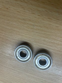

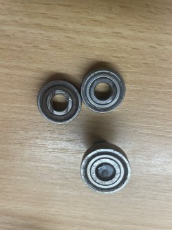

An der Stelle eine Frage zum Lagermodell. Ich habe die 607 2z bestellt, weil diese auch verbaut waren. Könnte man auch 2RS mit zusätzlicher äußerer Gummidichtung verwenden?
Ich fürchte das diese äußere Abdichtung allzu schnell beschädigt würde. Die Spuren an den alten Rollenlagern weisen darauf hin.
Hintergrund der Frage ist, das zwei von den neuen Lagern allein von den wenigen Probeschnitten so stark mit Staub und Spänen verschmutzt worden sind, das sie sich nicht mehr drehen lassen und gereinigt werden mussten. Ich hatte harziges Kiefernholz mit Asteinschlüssen zersägt und diese hat die Abdeckung der Lagerkäfige fest mit dem Innenring verklebt.
Wie könnte dem vorgebeugt werden?

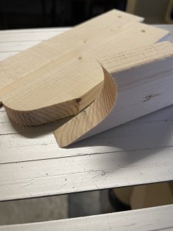

Ich habe einiges Kiefernholz zu schneiden. Das ist mehr als 30 Jahre gelagert, aber das Harz ist ja drin.
Christian

Mitglied 132096
Dass die Lager von der Bandführung mit der Zeit fest werden ist nicht unüblich. Das hab ich bei meiner Bäuerle auch und hat weniger mit der Qualität der Lager zu tun. Das Problem ist vielmehr, dass beim Sägen Staub und Späne entstehen, die mit der Zeit ins Innere der Lager eindringen und das Fett verharzen.
Außerdem ist die hohe Drehzahl vom Außenring problematisch. Normalerweise halten so kleine Lager Drehzahlen im Bereich von 15000 Upm noch problemlos aus. Durch die hohen Drehzahlen wirken auf den Wälzlagerkäfig relativ hohe Fliehkräfte. Wenn durch verharzes Fett zwischen den Kugeln und dem Wälzlagerkäfig der Schmierfilm abreißt und noch dazu Kräfte auf das Lager wirken, kann das Lager so heiß werden, dass mitunter der Wälzlagerkäfig dauerhaft geschädigt wird und bricht.
Die Bruchstücke vom Wälzlagerkäfig verhindern, dass sich die Kugeln abwälzen können und das Lager blockiert. Spätestens dann ist das Lager zu tauschen. Man hört das auch, da die Lager so komische "surr"- Geräusche von sich geben, die sporadisch auftreten. Das kommt daher, dass der Außenring blockiert und sich wieder löst und dreht.
So war das bei meiner Bandsäge auch. Seit ich die Lager getauscht habe sind die Geräusche verschwunden.
Zu Loctite:
270er Loctite ist eine hochfeste Schraubensicherung.
648er Loctite ist eine Welle- Naben- Sicherung.
Im Prinzip sind beide Klebstoffe weitestgehend identisch. Der 648 hat eine etwas höhere Endfestigkeit, als der 270er. Das geht mitunter soweit, dass Schrauben, die mit 648 in die Mutter eingeklebt werden sich nicht mehr lösen lassen. Bevor die Klebverbindung nachgibt, kann es sein, dass die Schraube abreißt, insbesondere wenn mit Aktivator gearbeitet wurde.
Um dieses Problem zu umgehen sollte man die Klebeverbindung auf mindestens 180°C erwärmen, dann zersetzt sich der Klebstoff und die Schraube läßt sich lösen.
Beide Klebstoffe sind für den speziellen Fall geeignet um den Innenring vom Wälzlager auf der Nabe zu fixieren. Die Spalte sind ja recht klein und die Kräfte, die auf den Innenring wirken ebenso.
Der 648 hat noch eine etwas höhere Spaltüberbrückung als der 270er und die Endffestigkeit ist etwas höher.
Extra besorgen würde ich mir deswegen den 648er nicht. Der 270er tuts genauso für diese Anwendung.
Bei großindustrieller Anwendung würde man natürlich für jede Anwendung den richtigen Klebstoff verwenden, das sollte ohnehin klar sein. Aber hier gehts ja nicht um eine Serienfertigung, sondern um einen Einzelfall bzw. Reparatur.

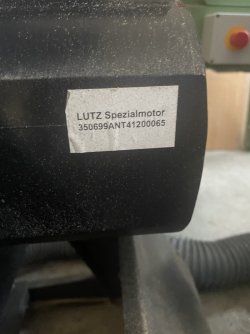

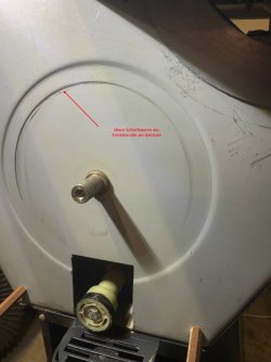

Was ich nmoch recherchieren muss ist der Antriebsmotor. Der hat kein reguläres Typenschild sonder nur die Bezeichnung Lutz Spezialmotor mit Seriennummer. Das ist m.E. nicht ganz zulässig. Stellt sich die Frage ob so ein Gerät überhaupt betrieben werden darf? Auf dem Typenschild der Säge sind zwar weitere Angaben und TÜV CERT, aber kein CE Zeichen.
Christian

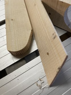

Thema Bandführung stelle ich jetzt erstmal zurück und nutze die Rollenlanger solange die laufen.
Ich habe jetzt neue Bänder bekommen und mal einen Test mit einem 8 x 0,65 x 10Z - CB gemacht. Bin damit sehr zufrieden. Die Säge macht genau was sie soll und Schnittbild ist besser als erwartet. Am Parallelanschlag kann ich exakt dünne Brettchen schneiden und beim Kurvenradius ist das Schnittbild auch sehr OK. Die Bandführung funktioniert und die Maschine läuft relativ ruhig. Hat sich jedenfalls sehr gelohnt die Antriebsrolle korrekt zu justieren. Im vorigen Zustand lief das Sägeband quasi diagonal durch die Bandführungen, deshalb auch die Sägespuren an den alten Rollen. Die alten Bänder sind entsprechend ramponiert und muüssen allesamt zum Schärfdienst. Was sich sehr gelohnt hat ist der Einbau eines Sichtfensters, um nach dem Spannen die korrekte Position des Sägebandes kontrollieren zu können. Sonst müsste ich die komplette Verkleidung abschrauben, da ist keine Klappe vorhanden.
Jetzt muss ich mal sehen, zu welchen Zwecken ich die Bandsäge überhaupt brauchen kann und mal einige Stücke realisieren. Das kann dauern, denn die Gartenarbeit steht vor der Tür.
Erstmal vielen Dank an Alle die geholfen haben.
Grüße Christian

Die Einstellung erfolgt durch drehen des Lagerbolzen mittels der Befestigungsschraube der Antriebsrolle. Ich hatte dazu die rückwärtige M6 Sicherungsschraube gelöst und nahm an, das mit dieser die vorgenommene Einstellung fixiert werden kann.
Dem ist nicht so. Ich musste inzwischen dreimal die Antriebsrolle nachjustieren. Da ich immer im Uhrzeigersinn gedreht hatte habe ich unbewusst die Linksgewindeschraube gelöst, welche dann beim letzten Crash komplett rausgefallen war. Die Antriebsrolle hatte sich soweit verstellt, das der Zahnriemen abgesprungen war und sich zwischen Antriebsrolle und dem selbsttragenden Rahmengehäuse fest verkeilt hatte.
Das habe ich zum Anlass genommen, neben der rückseitigen Fixierschraube eine zweite M6 Senkkopfschraube zu setzen, wodurch ein unbeabsichtigtes verdrehen des Lagerbolzen unmöglich gemacht wurde. Seither funktioniert die Säge nun störungsfrei. Ich habe jetzt aber keinen weiteren Versuch unternommen, um zu testen ob mit dem nunmehr doppelt gesicherten Lagerbolzen trotzdem eine Nachjustierung der unteren Antriebsrolle möglich ist. Derzeit laufen alle Bänder einfach perfekt und ich habe Angst, dieses Optimum nicht wieder zu finden.
Kann mir jemand erklären, durch welches mechanisches Prinzip diese Justierung der Antriebsrolle überhaupt ermöglicht wird?
Außer der rückseitigen M6 Senkkopfschraube ist nichts zu entdecken, wie dieser Lagerbolzen überhaupt in dem aus 2 mm Stahlblech gefertigten selbsttragenden Rahmen gelagert wird. Es gibt keinerlei sichtbare Flansche oder Lagerringe, die irgendwie die Kräfte auf das Gehäuse übertragen können.
Die Konstruktion ist somit für mich ein Buch mit sieben Siegeln. Ich habe im Internet auch keine weiteren Informationen zu der Bandsäge gefunden.
Da die Säge jetzt pickfein funktioniert und gerade für kleine Bastelarbeiten deutliche Vorteile gegenüber meiner TKS bietet, werde ich die auch anders als w.o. angekündigt behalten wollen. Die in Rede stehende Funktionsweise zu kennen ist deshalb schon von großem Wert.

3. Nach einigen leichten Arbeiten habe ich eine 60 mm starke Lärchenbohle aufgetrennt. Nach ca. 70 mm Schnittlänge ist das Band abgesprungen. Beim Wiederauflegen des 8er Bandes war zu sehen, dass der Zahnriemen wieder um eine Rille gewändert war. Außerdem lässt sich das Band nicht mehr korrekt justieren, Es hat den Drang auf der Antriebsrolle vorne (vom Motor abgesandte Seite) abzuspringen, selbst wenn die obere Führungsrolle max rückwärtig eingestellt wird, Also wieder Diagonal wie im ursprünglichen Zustand vor der diesjäjhrigen Rekonstruktion. Der Lagerbolzen der Antriebsrolle kann sich nicht verstellt haben und durch die zweite rückseitige Fixierschraube lässt es sich auch nicht verstellen.
4, Ich habe jetzt die Antriebsrolle abgenommen, um zu sehen ober es da irgenwelche Schäden gibt. Die Lager haben keine sehr festen sitzt, Mit Dreiklauen-Abzieher konnte ich diese ohnme Schraubenschlüssel zu benutzen mit der Hand abdrehen. Nur von Hand abzuziehen ging aber nicht. Schäden am Lagebolzen sind nicht sichtbar.
5. Was immer noch nicht ersichtlich ist: Durch welches mechanisches Prinzip wird der Neigungswinkel der Antriebsrolle durch das Drehen des Lagebolzen verstellt und wie kann es passieren, dass trotz fester Fixierung dessen die korrekten Einstellungen verloren gehen?
