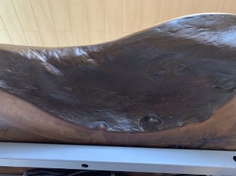

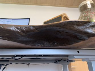

ich habe unlang eine neue Schreibtischplatte gekauft, mit der ich soweit zufrieden bin. Allerdings hab ich bei einer besonders dünnen Stelle der Kante Bedenken, dass das Holz bei einem Tollpatsch-Oops-Moment sehr leicht zu beschädigen ist.
Mit provisorischer Messvorrichtung (Frühstücksbrett an die Unterseite des Tisch geklemmt) habe ich mit Messschieber die Gesamtdicke mit Brett (63,7mm) sowie die Distanz von Unterseite Brett zu dem Teil der Tischplatte gemessen (60,2mm). Die Differenz der Messungen muss ja die Dicke vom dort vorhandenen Holz sein und 3,5mm Holz ist sehr wenig im Vergleich zur Durchschnittsdicke der Tischplatte von ca. 50mm.
Ich habe auch Fotos von der Stelle gemacht:

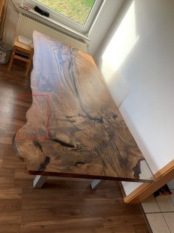

Zur Einordnung noch ein Foto der gesamten Unterseite der Tischplatte mit der Stelle markiert:

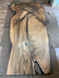

Und einmal die andere Perspektive mit der Oberseite, auch wieder mit der Stelle markiert.

Wenn du darauf keine Schmiedearbeit machst, Schweinehälften zerlegst oder ähnliches, passiert da nichts.
Epoxy kannst du genauso gut machen wenn doch was passiert ist.

Naja, wenn mal irgendwann tatsächlich etwas genau an der Stelle "passieren" sollte, betrachtet man das Schadensbild und findet dann eine geeignete Lösung. Warum vorher Zeit, Geld und Mühen aufwenden mit der Gefahr vielleicht auch etwas zu "verschmieren", wenn es nicht notwendig ist? Ich würde auch erst aktiv werden wenn es nötig wird.

Oberfräse vorhanden? Dann könntest Du mit einem Scheibennutfräser eine Nut parallel zur Tischoberfläche fräsen und in diese Nut ein passend zurechtgefeiltes Stück Metall einkleben.
Es soll auch Leute geben, die können eine Handkreissäge hochkant führen, um so eine Nut in die Kante zu sägen. Ich hatte mal für etwas ähnliches die HKS auf ein Winkelbrett montiert, das ging recht gut - an geraden und rechtwinkligen Kanten. Ich könnte bei Bedarf ein Foto von der Vorrichtung machen.

Das ist die nordamerikanische Version der "Schweizer Kante". Ich denke auch, da wird nicht viel passieren. :emoji_wink:
Man sollte halt nicht drauf rumtrampeln. Aber per Ellenbogen da was kaputt zu machen? Chuck Norris!
Und jetzt daran rumzuarbeiten macht eher Schaden als das es nuetzt.

Du koenntest horizontal ein paar Stahrohre als Armierung einbauen und die notwendigen Bohrungen mit passenden Holzstopfen verschliessen.
Aber zum Einen macht das wenig Sinn, zum Andern braucht es ein gewisses handwerliches Geschick. Und da jetzt noch irgendwie Epoxy drauf zu tuenchen ist vergebene Liebesmueh.
Wenn Du mit der Platte zu grosse Bedenken hast, dann rede mit dem Hersteller/Verkaeufer wg. Umtausch.

Wenn ich so einen LifeEdge Tisch haben wollte würde ich (Als Profi für Kundschaften) genau gar nix machen. 3,5mm ist ja nur ein kleiner Bereich, rundherum wird es sofort mehr. Um das zu brechen müsstest du extreme Gewalt anwenden. Auf dieser Platte traue ich mich mit meinen 80kg herumzutanzen ohne aufzupassen wo ich hintrete.
