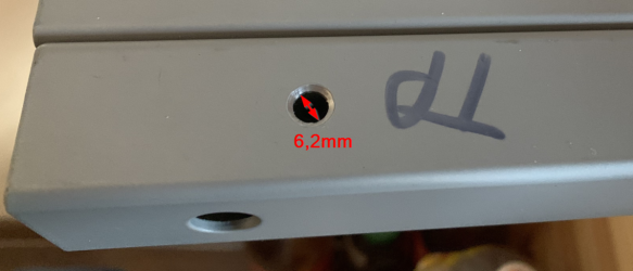

Hier die Bohrlöcher für die Verbindung zur Tischplatte:
Das Loch für den Schraubenkopf auf der anderen Seite ist übrigens 12mm dick und ich würde das nur ungerne weiter aufbohren. (Außerdem habe ich aktuell maximal einen 13mm Metallbohrer und relatives Desinteresse, das weiter aufzubohren. Eine geignete Tischbohrmaschine wäre aber im Zweifelsfall vorhanden. Jegliche Lösungswege sollten also idealerweise dies berücksichtigen.

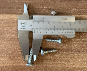

Und hier die beigelegten Schrauben:
Wie hoch ist die Wahrscheinlichkeit, dass das Holz genügend arbeitet, dass sich das dann auseinander reißt?
