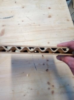

Lisocore wirbt ja u.a. damit das ein Feature wäre das man durch die Wabenkerne schön Kabel durchziehen kann etc...
wenn ich mir meine so anschaue würde ich daran verzweifeln, jetzt frag ich mich ist das überschäumen nur bei den dünneren Varianten so oder auch bei den Dicken ?
6.911
Die linke Platten ist vom Schaum auch schon richtig von der Welle weggedrückt. Die rechte Platte liegt an den Wellenbergen an, wie es meiner Meinung nach auch sein soll. Ich emfinde das daher nicht als eine sauber verklebte Platte. Deswegen meine Frage, ob selbstgefrikkelt oder so gekauft.

Ich stelle mal die These auf, dass das ein Produktionsfehler ist.
Das habe ich auch bei dünnen Platten noch nie so gesehen, die Verklebung ist normalerweise recht präzise.
Aber Kabel dadurch zu legen stell ich mir auch bei einer perfekten Platte nicht sonderlich schön vor, habe ich aber noch nie ausprobiert. Wenn das doch gut geht, wäre das mal was.
dachte erst du willst mich veräppeln, wie soll ich die selbst machen :emoji_slight_smile: Ist eine original....
6.911
Veräppeln? Nein! Nur so eine Ungleichmäßigkeit/Unsauberkeit kenne ich aus keiner industriellen Produktion, egal von was.
Schließe mich an. Das ist ja mehr Schaum/Leim/PU-Platte als Wellwabenplatte.

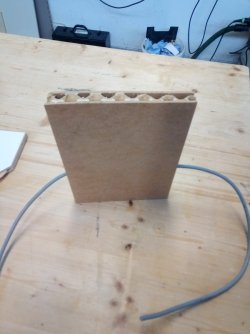

Doch das geht schon...
Hab noch etwas 23er Reste hier liegen.
Das Kabel ist ein 3x1.5.
Ging problemlos. Dicker allerdings nicht mehr.
ne hab nochmal geschaut, weggedrückt ist die Decklage nicht, das sieht nur so aus je nachdem wo der schnitt eben duch die Wellen innenlage läuft, Plan ist die Platte, kann halt auch sein das es bei den dünnen Varianten bei der Produktion zu mehr Schaum zwischen den wellen kommt, bei den andern Bildern hier die dicker sind sieht es ja besser aus...
