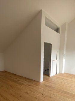

ich bin neu hier und würde mich über Erfahrungen und Anregungen zu folgendem Problem freuen:
Wir haben in unserem Haus eine Trockenbauwand errichten lassen. Über der Türe befindet sich ein Lichtausschnitt.
Beim ersten Termin zum Einbau der Scheibe wurde festgestellt, dass der Ausschnitt wenige Millimeter zu klein (bzw. die schon vorhandene 8mm-ESG-Scheibe zu groß) ist. Daher wurde bei einem nächsten Termin der Ausschnitt vergrößert. Der Ausschnitt hat jetzt ziemlich genau die Maße der Scheibe.
Die beteiligten Handwerker reagieren seitdem nicht mehr auf Anfragen. Zudem hat der Versuch und die Art des Einbaus auf mich nicht sehr professionell gewirkt, so dass ich Bedenken bezüglich der Stabilität und Sicherheit habe. Geplant war seitens der Handwerker, die Scheibe mit einem L-Profil und Silikon von beiden Seiten zu befestigen. Da die Scheibe dringend eingebaut werden soll, sind wir am überlegen, es selbst zu machen oder einen anderen Trockenbauer zu beauftragen.
Die beste Lösung zur Befetigung, die ich gefunden habe, sind zweiteilige Klemmprofile wie dieses https://www.edelstahl-trifft-glas.de/glas-klemmprofil-8-8-76-mm-edelstahloptik. Allerdings müsste ich dann eine kleinere Scheibe kaufen.
Welche anderen Möglichkeiten der Befestigung gibt es eurer Meinung nach dafür? Habt Ihr eine Idee, wie das zu lösen ist?
Vielen Dank vorab!
Schöne Grüße
DOM

Hallo Ingo,
vielen Dank für deine Antwort. Ja, gut möglich, dass ich mit der ESG-Scheibe etwas über das Ziel hinausgeschossen bin....Einerseits war es mir wichtig, dass bei einem Glasbruch keine Scherben ins Zimmer/Treppenhaus fallen, anderserseits verspreche ich mir davon einen besseren Schallschutz, daher diese Wahl.
Da ich sowieso noch vorhatte, eine Art Rahmen um die befestigte Scheibe zu machen, werde ich es so machen, wie von dir vorgeschlagen und den Rahmen gleich zur Befestigung nutzen. Sollte da noch etwas Silikon rein? Also Leiste, Silikon, Scheibe, Silikon, Leiste?
Danke und Grüße
DOM

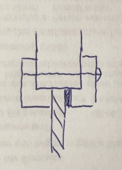

Ich würde es mit einem „schönen Rahmen“ machen.
Also von beiden Seiten Falzleisten montieren (Leisten, die „um die Kante greifen“ - L-Profil). So berechnen, dass die Scheibe in diesen beiden Rahmen 2mm Luft hat und dann vor Anbringen des zweiten Rahmens 4mm Vorlegeband anbringen. Verschrauben wenns nicht zu eng ist durch den hinteren Rahmen in den vorderen. Sonst von vorn. Ich skizziere ja gern … siehe unten.
Die 2mm Luft würde ich auch in der anderen Ebene nehmen, also in Breite und Höhe des Glases/des Rahmens.
Es ginge auch nur mit dem vorderen Rahmen und von hinten mit Silikon oder Acryl verkleben.
Rainer

Da würde auch ich unbedingt eine saubere Lösung empfehlen, z.Bsp. wie @raziausdud es gezeichnet hat und bitte einen Effekt nicht vergessen: man sieht schräg durch die Glasscheibe hindurch immer die am Glas anliegende Glashaltung: also jeden Winkel, das evtl Silikon o.ä. Du siehst dessen Rückseite, deshalb muß es sauber ausgeführt sein. Man ist oft überrascht, wie tief man da schräg reinsehen kann, bei 8 mm Glasdicke ist das nicht wenig.
