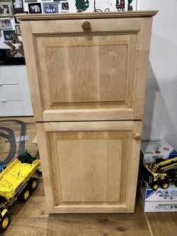

Hallo liebe Forenmitglieder,
ich habe in den letzten Tagen einen kleinen Schrank aus Ahorn fertiggestellt, Korpus aus Tischlerplatte furniert und die Fronten auch Ahorn. Dabei habe ich für die Füllungen der Türen eigenes Leimholz hergestellt. Nach dem Ölen zeigen sich die Fugen der Lamellen jedoch sehr deutlich - ich nehme an, der D2 Weißleim (Titebond D2) verträgt sich hier mit dem Öl nicht.
Lässt sich das in Zukunft vermeiden? Hättet Ihr einen Tip?
Marcus

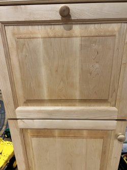

Mitglied 67188
sieht so aus, als hättest du den überschüssigen Leim mit einem feuchten Lappen ins Holz gerieben.
Es ist ja nicht nur die Fuge sondern auch der Bereich links und rechts davon.
Entweder den Leim anziehen lassen (≈ 30-40 min.) und dann mit einem Beitel abnehmen.
Der Leim schmiert dann nicht mehr so.
oder eben sehr gründlich mit einem Lappen entfernen.
Es hilft hier zuerst den überschüssigen Leim mit einem Stück Holz oder Spachtel abzunehmen und den Rest dann
mehrmalig mit gut feuchtem Lappen.
Gründlich schleifen nachher...

Hallo Martin, vielen Dank. Was mich allerdings wundert ist die Tatsachen, das auch in den abgeplatteten Bereichen, die ja erst Tage nach dem verleimen entstanden sind das Problem auftritt. Hier ist die Oberfläche, in die ich den Leim evtl. eingerieben haben könnte ja nicht mehr da.
Mitglied 67188
stimmt das ist seltsam.
Ich wüßte jetzt auch nicht das es Unverträglichkeiten mit Ahorn gibt.
Von Lärche kennt man es.*
Warum hast du einen wasserfesten Leim verwendet? Leimfuge honiggelb heißt es da bei Titebond II
Edit:
upps scheinbar gehört Ahorn auch dazu:
Ahorn, Douglasie, Kastanie, Lärche, Linde, Nussbaum.
es werden PH neutrale Leime empfohlen.
Mehr weiß ich allerdings jetzt auch nicht.
Zumal, Douglasie und Kastanie verarbeite ich öfter und verwende normalen Weißleim (Bindan Propellerleim oder Soudal P30)

das mit dem PH neutral kenne ich von Nußbaum und Kirschbaum. Hab damals für das Gesellenstück eines Azubis extra Leim bestellt. Bei Ahorn bis dato auch nur normalen Weißleim (Ponal bzw Jowat) verwendet.
11.896
Nee Martin, dann würde man den ins Holz geriebenen Leim an den Abplattungen nicht mehr sehen.
Meines Erachtens sind das Verfärbungen der Holzoberfläche.

Was mich sehr irritiert ist, dass diese hellen Streifen auch übr die Rahmenquerhölzer gehen.
Da wird doch die Maserung waagerecht verlaufen, oder?
Jedenfalls griffe dann hier nicht mehr der Einwand mit dem Leim, der die Verfärbungen verursacht haben könnte.

Ich hatte mal einen Messerblock aus Ahorn gemacht. Da wurden die Leimfugen dunkler. Das sah natürlich auch nicht so prickelnd aus

Moin.
Schaut man sich mal die Datenblätter an :
Soudal PH kleiner 3
Tidebond PH 4 bis 5
Ponal Express PH 7,
das gute liegt so nah und ist überall zu finden :emoji_slight_smile:
Gruß dsdommi
Handjive
9. April 2017
507
56348 Patersberg
ich habe in den letzten Jahren sehr viel mit Ahorn gemacht. Habe hierbei immer
den Ponal Weißleim, entweder in D2 oder D3 verwendet.
Da gab es nie ein Problem.
Gruss
peter
