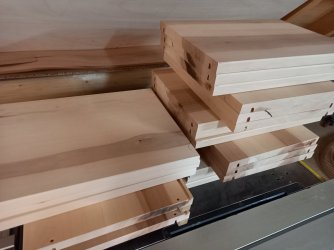

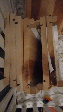

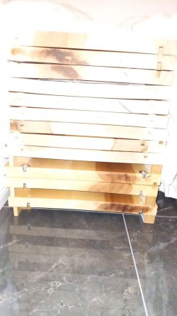

Ich benötige eure Expertise für krumm gezogenes selbst hergestelltes Leimholz
Es handelt sich um Elsbeere ungedämpft KD Ware, die ich um Frühjahr gekauft, im August aufgetrennt und verleimt habe. Danach blieb alles eigentlich ganz gerade. Die 1,7m langen Bretter (30mm) habe ich jetzt abgelängt auf 53cm und lackiert mit PU Lack. Danach lagen sie zwei Wochen noch im der ungeheizten ungedämmten Werkstatt.
Zum Ausdampfen hab ich sie jetzt nach innen geholt, Ergebnis auf dem Bild zu sehen.
Die Stirnseiten sind nicht lackiert. Verleimregeln hab ich eingehalten.
Nach 1 Woche sind fast alle krumm, das hatte ich bisher noch nie bei einem Holz.
Feuchte hab ich nicht gemessen, hätte auch kein gutes Messgerät.
Ich muss dazu sagen, sie standen jetzt zur besseren Ablüftung hochkant im Wohnzimmer mit FBH.
Ich hab sie jetzt flach gestapelt umgelagert.
Habt ihr Tipps oder Ideen wie ich das Gerade ziehen hinbekomme?
Danke
Manuel

Servus Manuel,
wird das ein Regal? Wenn ja, sind die Seiten auch in Brettbauweise oder Stollen?
Gruß Peter
netsupervisor
Ja, das wird ein offenes Bücherregal, die Bretter werden per Exzenter-Verbinder in die Seiten eingehängt.
Die Seiten sind aus MDF und lackiert.
netsupervisor
Mein Holzhändler gab mir die Rückmeldung: die Ausgleichsfeuchte ist zu hoch, die Stirnseiten geben zu schnell Feuchte ab. Also zurück in die Werkstatt, flach legen, beschweren und warten, bis die Raumluft am Aufstellort wieder höher wird.
pkh
19. Juni 2007
225
Holledau
Wenn du zusätzlich zu den Verbindern noch Dübel oder Lamellos einbaust sollte das beim zusammenbauen besser werden, wobei das bei 30mm schon schwierig wird.
Du könntest in die Stirnseiten auch Nuten fräsen und auf die Seiten Leisten schrauben.
Oder du hobelst die Böden etwas dünner dann lassen sie sich leichter gerade ziehen. Ob die Bretter wieder gerade werden wage ich zu bezweifeln.

Hallo Manuel,
die Bretter auf die FBH zu stellen war nicht die beste Idee. Ich denke auch der Verzug wird sich nicht mehr legen. Entweder damit leben, oder aber die Bretter völlig an deine Raumluft anpassen lassen und erneut abrichten und auf dicke Hobeln. Also wenn das Material noch ausreichend Stärke her gibt.
Am besten ist wirklich das Material grob aufgetrennt vorm verleimen, am aufstellort paar Wochen lagern. Oder irgendwo wo vergleichbares Klima herrscht.

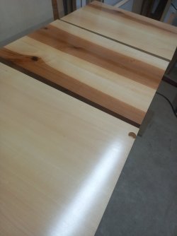

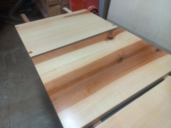

Auf den Bildern sieht es aus, als wären die Leisten in Längsrichtung. Die müssen quer zur Maserung.
Aber auch das wird das Problem nicht lösen.
Exzenter sind ja schon recht anspruchsvoll von der Passung. Ich glaube du wirst dich da viel ärgern.
netsupervisor
Das ist der Sockel, also das unterste Regalbrett, eine andere Funktion hat die Leiste nicht.
Stimmt, etwas Luft hat man aber doch zum Einsetzen, das sind VB35 von Hettich, die können in der Höhe und Seite etwas Schwindung mitmachen.
Vor allem wenn unterschiedlich arbeitende Materialien wie MDF und Massivholz miteinander verbunden werden.
Das ist aber bei quersitzenden Materialien aus meiner Sicht auch schon egal. Etwas anderes, wenn sie längs miteinander verbunden sind.
Die Bretter wurden im Sommer verleimt, da war es drinnen wie draußen eigentlich ziemlich ähnlich. Wie macht das der Schreiner sonst? Dann müsste er ja im Winter sozusagen keine Verleimungen durchführen.
Stimmt, hab ich schon gedacht, das ist erst seit gestern so, davor standen sie abgeschirmt von der FBH hochkant.
Ich glaube die erste dumme Idee war die Stirnseiten offen zu lassen und die zweite, die Bretter vor dem Zusammenbau im Haus zu lagern. Sicher hätte man beim Zusammenbau die Stirnflächen eher abgeschirmt, so dass die Feuchte langsamer abgegeben worden wäre.
