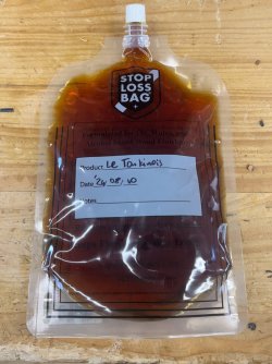

Ich habe nach Beuteln mit Schraubverschluss gesucht und auch welche gefunden, bin aber unsicher, ob das Sinn hat. (zumal das Einfüllen vermutlich blöd geht, weil die Öffnung ziemlich klein ist)
Das Material ist relativ teuer und ich würde gerne weniger wegschmeißen ....

ich habe Le Tokinois noch nicht verarbeitet. Wenn es sich ähnlich wie Öl lagern lässt, würde ich es mit Bag in a box probieren. @joergem bewahrt seit ein paar Jahren sein Öl auf diese Weise auf.

Für ein anderes ähnliches Öl habe ich bei der gleichen Problematik die Gebinde nach Entnahme immer zusammengedrückt,
sodass fast keine Luft eingeschlossen wurde und auf kühle Lagerung geachtet.
So könnte ich die Lagerzeit erheblich verlängern.
