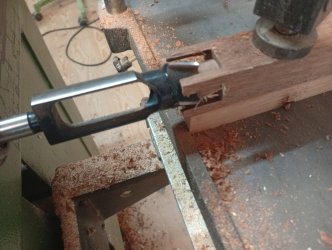

ich müsste einen Bohrer in die Langlochbohrmaschine meiner Kombimaschine (= Bohrfutter an der Hobelwelle) einspannen, aber dafür muss ich den Lauf der Maschine umdrehen. Das habe ich schon gemacht, habe aber immer ein ungutes Gefühl dabei und weiss nicht so recht, ob man das machen darf. Allerdings gibt es einen Umschalter in der 380V Steckdose der Maschine
Was meint ihr?

Ich bin das Problem umgangen, indem ich mit dem in die verkehrte Richtung laufenden Holzbohrer zwar mit etwas Rauch einige mm tief gebohrt habe, die genügt haben, um mit dem in die richtige Richtung laufenden Langlochbohrer an der richtigen Stelle ansetzen zu können, und das hat geklappt.

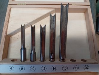

Den Hobel zum Bohren falsch rum laufen lassen ist doch kein Problem, die grösseren Felder Kombis haben dazu einen R-L Umschalter. Dass man das nie vergessen darf wieder zurückzuschalten dürfte klar sein, das ist an der Fräse auch nicht anders…
Es gibt sowohl links- als auch rechtsschneidende Langlochbohrer. Richtig wäre, nur die für die Maschine passenden zu kaufen und zu benutzen.
Ja die Langlochbohrer in Links sind relativ gängig, aber bei Dübelbohrern oder Forstner hört das (im Hobbybereich) schnell auf, hat doch keiner. Und wer benutzt die LaLo nur zum Schlitze fräsen. Also früher oder später kommt man um den Rechtslauf nicht drumrum wenn man die auch richtig universell nutzen will, so wie es z.B. @IngoS immer schön vorzeigt.
an meiner Kombi ist ein Wahlschalter, der die Drehrichtung der Hobelwelle zum Bohren umkehrt.
Das Bohrfutter sitzt auf einem Konus mit zusätzlicher Sicherungsschraube.
Für Langlöcher empfehle ich die Langlochfräser, oder Pendelschlitzfräser, die im Rechts- und Linkslauf funktionieren, mit denen man aber nicht Bohren kann. Dafür arbeiten sie aber schnell und sauber.

Langlochfräser, die im Rechts- und Linkslauf funktionieren,

Der LL-Bohrer passt schon zu der Maschine, aber da er vorne platt ist, ist es schwierig, an der richtigen Stelle das Loch zu bohren.
Ich bin das Problem wie gesagt umgangen indem ich mit dem in der falschen Richtung drehenden normalen Holzbohrer mit Spitze nur einen Kreis markiert habe um mit dem LL-Bohrer an der richtigen Stelle zu bohren.
Und alles ist gut.
Und was ich im Post #5 geschrieben habe ist Blödsinn: der Langlochbohrer passt zu der Drehrichtung der Maschine, nur die normalen Bohrer drehen anders rum.
Ich werde ab er mal bei Felder fragen, was sie davon halten, die Maschine kurz in der verkehrten Richtung laufen zu lassen.
da hast du irgendwie die falsche Arbeitsmethode.
Der Schlitz wird auf dem Werkstück angerissen. Dann das Werkstück auf den Bohrtisch spannen. Nun nach Anriss die Grenzen mit dem Bohrer anfahren und die Anschläge entsprechend setzen. Noch die gewünschte Bohrtiefe einstellen und los geht es. Das aufschreiben hier dauert länger als die Einstellung selbst.

Um das Thema, das in der Praxis abgeschlossen ist (die Teile sind verleimt) auch hier abzuschliessen: ich hatte einen entscheidenden Detail zu erwähnen vergessen - sorry -: ich habe keine Langlöcher gebohrt oder gefräst, sondern Dübellöcher, und die müssen nun mal an der richtigen Stelle sitzen damit die Löcher des einen Teils auf die des damit zu verbindenden passen.
Ich habe zuerst die Löcher auf ungefähr in der Horizontalen platziert und mit dem LL-Bohrer gebohrt (in der Vertikalen schon möglichst mittig), dann 2 Metallspitzen in die Löcher eingesetzt, das zweite Teil dagegen gedrückt, was 2 Punkte auf diesem Stück lieferte, und diese Punkte mussten das Zentrum des Lochs sein, weshalb das nicht möglich war mit dem platten LL-Bohrer, und da habe ich die nötige Genauigkeit eben dadurch erzielt, dass ich mit dem (falsch rum laufenden Holzbohrer mit Spitze) die Löcher angedeutet habe und dann konnte ich den LL-Bohrer an der richtigen Stelle ansetzen.
Die (einfachere) Alternative wäre gewesen, die Maschine in der falschen Richtung drehen zu lassen und die Löcher mit dem Holzbohrer zu bohren.
Aber um das zu tun -was ich schon einige Male getan habe in der Vergangenheit - da sind mir, nach meiner kürzlichen Erfahrung beim Ersetzen eines grossen gummierten Rades das für den Vorschub des Dicktenhobels sorgt, Bedenken gekommen: dieses Rad ist nur mit einem kleinen Schräubchen fixiert, und ich habe mir vorgestellt, dass diese Schraube sich beim Laufen des Rads in der verkehrten Richtung lockern könnte.

Ich habe eine Hammer mit Anbau-LaLo, die foglich linksrum läuft. Das Bohrfutter hat ein Linksgewinde mit Sicherungsschraube. Ich nutze folglich auch linksschneidende Bohrer.
Wenn ich Dich richtig verstehe, hättest Du keine Bedenken, die Maschine - wenn möglich - auch rechtsrum laufen zu lassen? Die Sicherungsschraube verhindert zuverlässig das Losdrehen des Bohrfutters? Ist das so?
