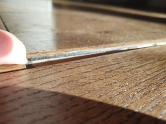

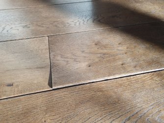

Moin! Uch bitte um Hilfe und Tipps für unsere Landhausdiele, die auf einer Fußbodenheizung mittlerweile 10 Jahre liegt. An einzelnen Stellen kommt sie leider hoch, kürzlich sind ein, zwei Stellen dazu gekommen. Ob das mit der Heizperiode zusammen hängt? Das sieht so aus, als ob sich das Dekorholz vom Trägermaterial löst.
Zieht man etwas an der Ecke, kann man reinschauen. Das Trägermaterial sieht wie ein helles Nadelholz aus. Intuitiv denke ich an Holzleim, das man vielleicht irgendwie über eine Kanüle o.ä. da einbringt. Vorher natürlich gründlich aussaugen und nachher ordentlich beschweren oder eine Baustütze draufstellen. Ich bin mir nicht sicher, ob gewöhnlicher Holzleim geeignet für die Temperaturschwankungen der Fußbodenheizung ist. Allerdings ist der Vorlauf auch nur was um die 30-40°C.
Kennt sich jemand aus oder hat sowas schonmal gemacht und kann Tipps geben - oder mich zumindest von den gröbsten Dummheiten abhalten?

Ist da noch was von der Diele am Boden oder ist die Diele aufgerissen und Reste kleben am Boden?

Die Dielen sind jeweils 2m lang und jeweils eine Ecke kommt hoch. Der weitaus überwiegende Teil hängt also noch zusammen. Unterhalb der Diele müsste Estrich liegen.

Entweder werden die Dielen zu trocken (vielleicht fussbodenheizung, ohne eignung) oder Wasser ist drauf gekommen. Sonst passiert so etwas eigentlich nicht.
7.719
Das kenne ich, ev. wurde zu knapp Leim aufgetragen bei der Herstellung, die Leimfläche nicht ganz sauber gehobelt, das Holz etwas zu feucht etc.
PU würde ich wegen dem Geschmier auf keinen Fall nehmen. Wir haben Zulagenbretter aus Spanplatten geschnitten und ca. 500kg Gewichte in ein Zimmer getragen um in 2 Etappen viele solche Stellen zu leimen. Leim normaler PVAC Weissleim, die Decklagen mit Stecheisen o.ä. etwas anheben und den Leim mit HPL Streifen reinschmieren. Um die Fuge herum mit breitem Klebband abdecken.

Erst einmal Danke Euch für die Antworten! Ich denke auch, dass die Diele bei der Herstellung unzureichend verklebt wurde, da einige der Schadstellen auch an völlig unbelasteten Orten sind.
Das hat wirklich auf Dauer gehalten?
In der Industrie wird meist Harnstoffharzleim verwendet. PVAc Leim bindet mit Harnstoffleim eher schlecht als recht.
Ich würde es mit Epoxy machen. Hält gut und ist auch spaltüberbrückend. Trocknet klar auf. Und es gibt auch langsam aushärtende Epoxy. Epoxy anmischen und in Einwegspritze füllen. (Die gibt es um wenig Geld in Apotheken oder im Netz.) Dann kann man den Kleber gut und präzise in den Spalt drücken.
Um die Dielenecke wieder flach zu drücken könnte ich mir eine Spreize zur Decke vorstellen, falls es "normale" Raumhöhe ist. (Um die 250).
LG Gerhard
7.719
Es sind geschätzt 8 Jahre her und ich habe nichts mehr gehört. Es waren sehr viele lose Stellen, da wären wir auch mit dicken Injektionsnadeln nicht vorwärts gekommen. Bei einem Kunden mit Baumarktparkett sind auch lose Stellen aufgefallen aber die stehen nicht hoch und haben wir bis jetzt belassen. Ich habe den Eindruck die Industrie spart extrem an Leim und dann gibt es auch an teureren Landhausdielen Fehlstellen.
Das stimmt sicher. Da wird die Auftragsmenge bis aufs minimalste an der Maschine eingestellt. Jedes Gramm zählt, hochgerechnet auf die großen Mengen. Und falls es doch Fehlverleimungen gibt, wird das als natürlicher Ausschuss bezeichnet.
LG Gerhard
7.719
Das tritt leider meist erst nach der Garantiefrist des Herstellers oder Händlers auf, daher lasse ich gerne die Finger von teurem Material.
Mit Latten von der Decke spannen war in der Dachschräge an der Holzdecke nicht möglich. Dazu hätte es sehr viele Latten gebraucht und das Zimmer wäre kaum mehr begehbar gewesen.

Pfuschig war die bisherige Lösung für die eine Stelle, die (seit etwa 3 Jahren) tatsächlich im Durchgangsbereich liegt - wir hatten kurzerhand einen Läufer drauf gelegt. Dieses Jahr sind in kurzer Zeit mindestens 2 neue Stellen dazu gekommen - daher muss jetzt mal langsam gehandelt weden. Man kann ja nicht alles mit Läufern zupflastern. Klar kann ich alles rausreißen und neu machen - bei 3,5 Räumen + Flurteil aber auch nicht ganz billig. Ich werde demnächst eine Klebeprobe hinterm Sofa machen und gerne auch berichten, sobald es was zu berichten gibt. So wie es aussieht, werde ich erstmal mit Holzleim/Weißleim gehen.

Die Fuge lässt sich kaum erweitern / eher bricht man sich die Finger. Der Rest scheint jeweils noch gut verklebt zu sein. Wie in #17 erwähnt, gibt es eine 3 Jahre alte Stelle im Durchgangsbereich, die in der Zeit auch nicht weiter aufgegangen ist. Von da her bin ich guter Dinge und habe mir heute schonmal zwei Stützen besorgt.

Bei hohl liegendem Parkett gibt es so ein System mit Epoxidharz und Kanülen, wo man 2 oder 3mm Bohrungen setzt und dann Epoxi injiziert. Ich würde mich da vielleicht auch ans Epoxidharz halten, das sollte dann genug pack-an entwickeln.

Dann halt seitlich rein. Wollte nur aufs Epoxi hinweisen, da hast Du halt zumindest vom Material her wenig Probleme, was das Kleben angeht. Natürlich müssen dann die alten Kleberreste tunlichst am Holz haften.
Die Bohrungen sind im übrigen so klein, daß Du die nach dem verschließen mit Hartwachs wahrscheinlich nicht mehr wieder findest, wenn Du nicht auf den Knien und der mit der Nase über den Boden rutschst...
Mit Epoxidharz ist natürlich penibles Abkleben Pflicht, wenn Du das irgendwo drauf bekommst, wo es nicht hin soll, bleibt es da dann auch

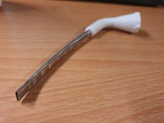

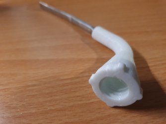

Ich habe in meinem Metallschrott noch ein 5mm Metallröhrchen gefunden. Das wurde im Schraubstock ein wenig geplättet. Im Anschluss kam der 3d-Drucker ran und hat aus flexiblem TPU einen passenden Adapter zur Standard Pon**-Tube gedruckt.

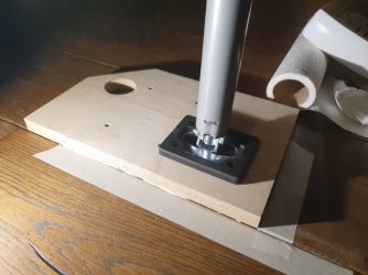

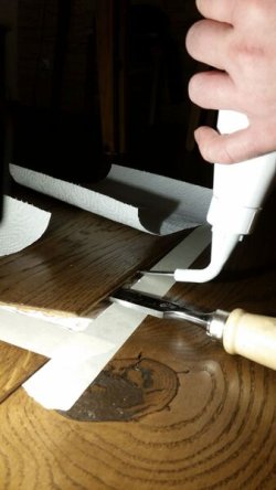

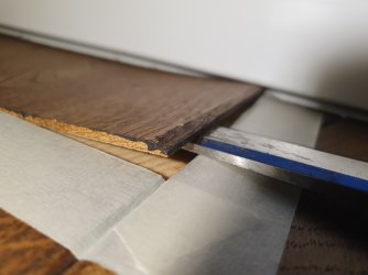

Anheben mit dem Stecheisen.
Mit dem Klebeschnuddeladapter Klebstoff einbringen ging ganz gut.
(Nicht wundern, diese Fotos sind an unterschiedlichen Stellen entstanden.)
Im Anschluss natürlich flächig pressen und ggf. Klebereste entfernen.
