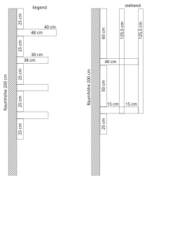

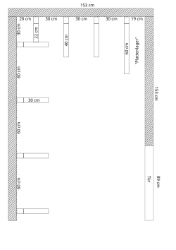

Thema Lagerung von Holz bei mir im Keller. Aktuell habe ich zum Lagern meiner Bretter diese Metallschienen, in die die Träger eingehängt werden. Das hält, aber nicht wenn ich da Bretter rausziehe. Da habe ich Angst, dass mir die Träger rausbrechen. Drum will ich ein Kragarm-Regal aus Holz bauen.
In dem Kontext stellen sich mir ein paar Fragen, und hätte hier gerne ein paar Tipps bzw. Best-Practices von euch. Zwei Skizzen sind im Anhang.
0) Wie würdet ihr das Holz lagern?
1) Welchen Abstand (seitlich) haltet ihr für geeignet?
2) Welche Höhe der einzelnen Fächer haltet ihr für sinnvoll?
3) Welche Tiefe denkt ihr, ist sinnvoll?
4) Welche Materialstärke macht Sinn?
zu 0)
Ich dürfte alles haben, von Leimholzbrettern, über Multiplex, MDF, Regalböden, aber auch Massivholzbohlen.
Bei den Brettern sind es die Standardmaße Längen von 80 - 200cm, Breiten von 20 - 40 cm (selten auch mal 60 cm), oder Reststücke vom Baumarkt mit beliebigen Maßen.
Das Massivholz (aktuell habe ich Bohlen mit 2-4m Länge, 20 - 40cm Breite und einer ca. 4cm Stärke) wird aber wahrscheinlich eher in der Garage bleiben, da ich die in der Größe nicht in den Keller bekomme. - Hier kommt mir gerade die Idee, um meine Frau zu besänftigen könnte ich so ein Regal auch in der Garage bauen.....
Nun überlege ich ob die Bretter eher stehend, oder liegend gelagert werden sollten. Oder beides?
Das hat dann natürlich auch Auswirkungen auf die Frage 2)
Meine aktuelle Überlegung geht von liegend aus.
zu 1)
Hier hatte ich überlegt, 60 cm zwischen den einzelnen Stützen würden passen, da die meisten Bretter ja 80 cm sind.
In den Ecken, bzw. an der Stirnseite mach ich dann noch was mit kleineren Abständen für kürzere bzw. breitere Bretter / Reststücke.
zu 2)
Hier habe ich mal 25 cm angesetzt. das wäre genug für 10 Bretter übereinander. Was wahrscheinlich eh zu viel ist.
zu 3)
Hier wollte ich etwas mehr als die Hälfter der Breite der Bretter, bei 40er Bretter wären das 25cm, das kommt mir aber ein wenig knapp vor, daher 30cm.
Für 60er Bretter habe ich die Stirnseite geplant, bzw. auf der Rechtenseite das "Plattenlager".
zu 4)
Was haltet ihr von 60x60 oder 60x80?
Ich hab mir das so in etwa vorgestellt.

Wodurch sollen die hölzernen Kragarme denn stabil horizontal gehalten werden?
Die Skizze rechts unten verstehe ich gerade nicht. Ist auch schon spät…gute Nacht.

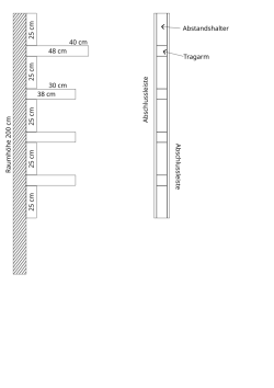

Ich mach morgen nochmal eine Ansicht von vorne.
Die idee ist, die tragenden Arme einzuklemmen.
Entsprechend ist die untere Skizze zu lesen (seitenansicht, links die Wand, von oben nach unten):
Kantholz 25cm längs, Tragarm 48cm waagrecht in den Raum, Kanholz 25cm längs, usw...
Dadurch dass die Tragarme zwischen den Kanthölzern oben und unten eingeklemmt sind, können die nicht wegklappen. Die Traglast hängt also von der Stärke des Tragarms ab, es gibt keine weitere Unterstützung.
Was ich in den Skizzen noch nicht drin ist, (wollte es erstmal simpel halten weil es mir um die Maße geht, werde ich aber ergänzen), links und rechts will ich noch Leisten verschrauben, damit die Arme nicht seitlich raus rutschen können.
Die Fixierung an der Wand erfolgt über die Kanthölzer längs.

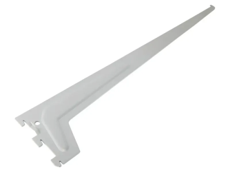

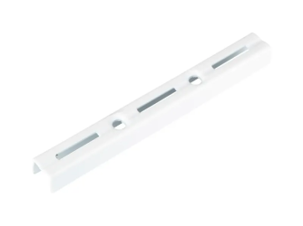

Ich habe solche Dinger im Einsatz, die will ich ersetzen:
Die Dinger wackeln halt, wenn ich da ein Brett rausziehe. Die sind halt nicht für Querbelastungen gemacht. Wenn ich das übertreibe, habe ich Angst, dass die sich verbiegen oder gar bricht, oder ich die Schienen von der Wand reiße. Das meine ich mit "ausbrechen".
