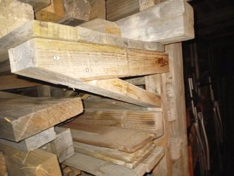

möchte die Tage aus Holzresten ein kleines Kragarmregal bauen, um die anderen Holzreste (Bauholz) platzsparender unterzubringen.
Für die Höhe steht 1,50m zur Verfügung (wegen eines Fensters in der Mitte; die Ständer am Rand würde ich höher machen), für die Ausladung hatte ich an 45cm gedacht und drei Ebenen (Füße + 2 Arme).
Für die Ständer habe ich alte Dachsparren mit 8x14; für die Arme Kanthölzer 5x7. Da ich nicht so genau weiß, was die Wand trägt (Bruchstein, verputzt), würde ich dem regal Füße aus 11x14 verpassen.
Der Plan: Die 8x14 flach an die Wand (sollte hoffentlich reichen und spart 6cm in der Tiefe); die Arme entweder eingezapft oder — wäre weniger Aufwand — einfach seitlich eingelassen verleimt und verschraubt. Die Füße eingezapft und verschraubt.
Klingt das schlüssig?

9 Ständer über 5,60m. Drei Ebenen (Bodenhöhe, ~60, ~120) für Holz. Beladen im wesentlichen mit Bauholz (primär Fichte, ein bisschen Kiefer). Irgendwo zwischen quick‘n‘dirty und sicher/stabil.
An den Stellen wo ich höher gehen kann, würde ich die Ständer höher ziehen und ein bisschen Ablageplatz für voluminöses schaffen.

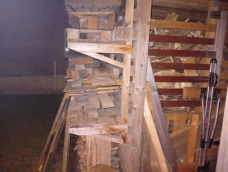

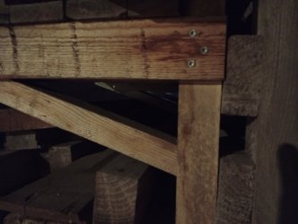

so habe ich das gemacht.
Durch die Dreieckskonstruktion verliert man zwar etwas Bauhöhe, aber es gibt nur Zug- und Druckkräfte und keine problematischen Biegemomente. Die Stabilität ist sehr groß.
Der senkrechte Holm ist 6 x 8cm und die Strebe auch. Waagerecht sind jeweils seitlich zwei Bretter angeschraubt. Die Strebe liegt stumpf am Holm und ist dort nur mit einer Stichschraube gesichert.
11.789
...... @IngoS weiß auf alle Fälle was er baut! Und erprobt ist es auch.
ja, das Regal hängt außen am Schuppen und ist öfter von Schlagregen betroffen. Seit über 10 Jahren voll beladen und problemlos.
Sehr einfach zu bauen, weil nur gerade Schnitte und keine Schlitze, oder Zapfen.

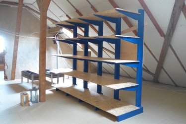

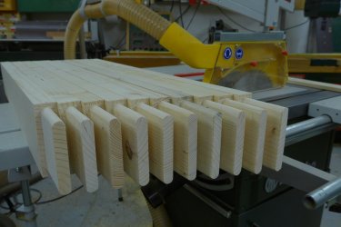

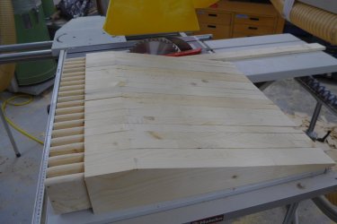

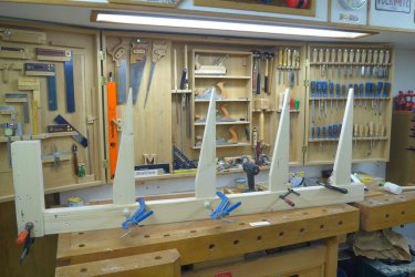

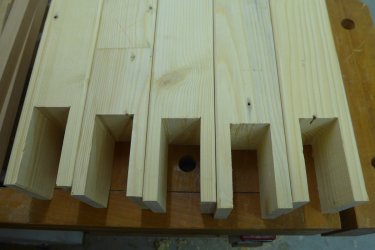

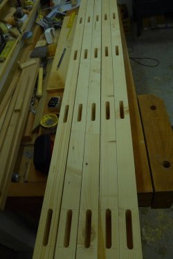

Hölzer tragen besser hochkant, von daher sollte der Tragrücken in Richtung der Kragarme stehen.
Vor einigen Jahren habe ich aus Nadelholz-Resten ein hölzernes Kragarmregal für den Speicher gebaut, die Bauart erklärt sich weitgehend durch die Bilder. Die Lagen sind mit 11mm OSB Platten belegt und die Konstruktion mit Osmo Wachslasur blau gestrichen.
Gruß Dietrich

@IngoS - mit Strebe meinst du die Diagonale, richtig? Wenn der Ständer 6x8 ist, sieht mit die eher nach 6x6 aus? Breite/Höhe des Dreiecks ungefähr 1:4?
11.789
@IngoS wie immer pragmatisch, @Dietrich fein ausgearbeitet — danke euch beiden für die Ideen.
Habe mir mein Regal noch mal im Hellen angeschaut. Die senkrechten Holme 5 x 6cm.
Die schrägen Streben 4 x 6cm.
Die Kragarmbretter 2 x 8cm.
Abstand hinten von Kragarm zur Strebe 20cm.
Kragarmlänge 45cm Lichtmaß.
Am einfachsten die Teile 1 : 1 aufreißen und aus dem Riss die Winkel abnehmen.
