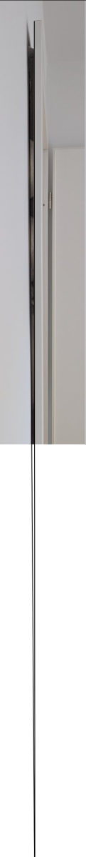

nach der Renovierung unseres Altbaus haben wir die Türen im Lot eingebaut.
Bei einer Wand ist der Spalt zwischen Türzarge und Wand allerdings ist extrem, ganz oben sind es 1,5 cm.
Wie würde der Profi mit der Lücke umgehen bzw. würde er überhaupt etwas machen?
Den Rest macht der Maler, klappt nicht, ich der Maler, war schon da.
Aktuell denke ich an Fugelfüllprofil & Acryl oder zugipsen.
Schöne Grüße
Philipp

Bei uns haben die Maler das mit Fugendichtband und Acryl (bzw. irgendeine Dichtmasse, hab nicht drauf geachtet) gemacht. Ist jetzt seit 9 Jahren so, keine Probleme.
Zugipsen würde ich auf keinen Fall. Ist ne Sauerei und nicht dauerelastisch.

Würdest du die Tür nochmal ausbauen?
Dann könntest du unten an der Zarge 5-6mm wegnehmen. Dann die Tür nicht ganz gerade einbauen, so 3-4mm verträgt die schon. Dann hast du einen Spalt den man mit Acryl gut machen kann.

Liegt die Zarge denn überhaupt an irgend einer Stelle an der Wand an? Oder wurde sie vielleicht überall auf Abstand gesetzt- warum auch immer?
Im Foto sehe ich jedenfalls keinen Wandkontakt und das wundert mich.
11.818
so wie ich das sehe, geht es doch hier um die Bekleidung, die nicht an der Wand anliegt, nicht um das Futter.

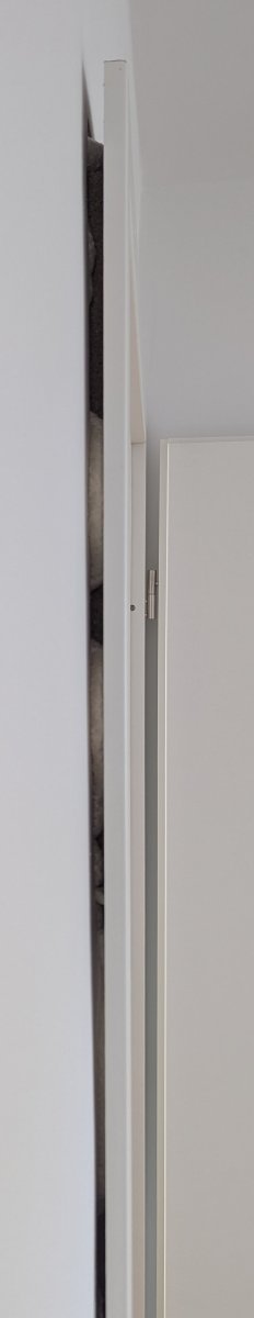

Was man auf dem Foto sieht, hätte ich wohl eher als "Blende" bezeichnet...
Da hat man früher wohl immer eine Leiste drangesetzt, die durch Hobeln an die krumme Wand angepasst wurde. Erleichtern kann man sich das Anpassen, wenn man die Leiste vorher innen schräg anhobelt; dann ist zum Anpassen nur noch wenig wegzunehmen.
Rechts (auf dem Foto) nicht unbedingt bündig zur Zarge, sondern einige Millimeter überstehen lassen.

Sorry hier muss ich widersprechen. Das ist nicht die Bekleidung sondern das Futter. Sieht man an den Bändern im Hintergrund.
Vielleicht hat sich in den Bezeichnungen etwas geändert, wir haben jedenfalls gelernt die Bretter IN der Maueröffnung ist das Futter. Rechtwinklig dazu auf der Türseite ist die Falzverkleidung. Und auf der anderen Seite die Zierverkleidung.

....... zumindest in dem mir bekannten Fachsprech heißen die Teile bisher noch immer
Zierbekleidung und Falzbekleidung.
Wenn die Zarge auf weniger Wandstärke als jetzt einstellbar ist,
Zarge ausbauen, für die Falzbekleidung unten ein bisschen Putz wegstemmen.
Also die schiefe Wand im Lot vermitteln.

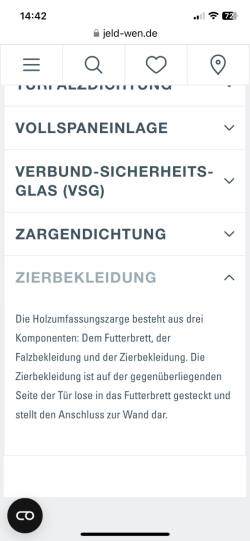

Meine Herrn, ich glaube euch, dass es in Deutschland "......Bekleidung" heißt. Und mir ist es auch egal. Doch ich lass mich nicht als dummer Ösi hinstellen, der sich nach euren Bezeichnungen richten muss.
In dem Link findet ihr von Kunex, einem Türenhersteller, der evtl. auch in Deutschland bekannt ist, eine Übersicht. Und hier findet ihr immer "......VERKLEIDUNG"
https://www.yumpu.com/de/document/read/711134/massangaben-fertigzargen-2-montage-auf-bei-kunex

Bei Altbauten am besten vorher die Wand mit Lehren lotrecht anputzen, wenn der Lotrechte Einbau klar war.
Ja, das ist aufgrund der Wandflucht auch nicht immer möglich. Manchmal wurde auch das Futterbrett angepasst, bei Fertigtüren aus Span auch schwierig....Die angepasste Deckleiste ist wohl das Schnellste....
Irgendwo sieht man immer was, dem einen Bauherren ist es so recht, dem Anderen anders.

Danke für die große Zahl an Antworten! Toller Input!
Dann werde ich wohl die Leiste machen, das macht auch am wenigsten Dreck.
Die Wand jetzt noch gerade putzen, ist keine Option (wegen des Aufwandes und des restlichen Zimmers). Richtung Fußboden liegt das Holz schon bündig an.
Eine kurze Google Recherche bestätigt auf jeden Fall, dass es sich um die Falzbekleidung handelt.
Fürs Weghobeln ist unten zu wenig Material, dafür hätte man dann wohl vorher aufdoppeln müssen.
Aber so eine Renovierung ist insgesamt kompliziert, da ist nicht überall Perfektion möglich.
