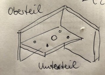

Wichtig ist bei einer Dübelschablone doch nur, dass die Bohrungen auf beiden Werkstücken „gegenüber“ liegen und zwar an genau definierter Stelle. Du kannst sie also im Grunde ohne viel Messen herstellen. Ich zeichne mal grob so eine Schablone auf. Du musst für die Bohrungen in die beiden Werkstücke nur mal von der einen mal von der anderen Seite bohren, also die Schablone gleich orientiert (gleiche Kanten jeweils in die Ecke der Schablone) quasi AUF das Unterteil und UNTER das Oberteil klemmen. Die beiden „Zäune“ = Anschläge dienen zur exakten Positionierung und halt zum Ansetzen der Zwingen zur Fixierung der Schablone.
Solltest Du mehr als einen Dübel (das würde ich hier machen) setzen wollen, nach dem ersten Dübelloch dort einen Dübel ohne Leim einsetzen, der fixiert die Schablone zusätzlich für die nächsten Bohrungen, nächsten Dübel einstecken usw
Freihand gerade bohren geht zb entlang eines Holzklötzchens, besser noch wenn dieses L-förmig einen Innenwinkel hat. So wie auf der Skizze die beiden Anschläge ohne das Querbrettchen. Auch ein Spiegel kann helfen.
Für die von Dir angedachte Aufgabe genügen auch Weichholz-Dübel, selbst geschnitten aus einer entspr Rundstange. Die sind halt weich, können kleine Ungenauigkeiten mitmachen.

@raziausdud - so ähnlich (also einmal von oben, einmal von unten) hatte ich schon probiert, allerdings mit einem etwas anderen Aufbau, da war dann leider das Problem, dass die Bohrung in der Dübel-Schablone nicht gerade war, damit waren dann die Dübellöcher schief. Aber ich werde das mit dem Holzklötzchen nochmal probieren, danke.

Zum Schablonenbau, nMn einfachere und schnellere Methode:
Statt wie bei @raziausdud eine Umrandung anzubringen, die Bohrplatte etwas größer lassen und die Anschläge mit gesteckten Dübel/Rundstab bewerkstelligen (z. B. 6-er).
(Im einigermaßen 90° Winkel sollte man bei Varianten bohren.)
Gruß Matze

wenn das Acryl noch nicht mit dem Holz verbunden ist, das Holz vom Deckel auf den Grundkörper bündig aufspannen (Schablone) und in beide Teile Dübellöcher bohren. Also von oben durch den Holzdeckel in den Sockel.
Ansonsten leisten mir diese Dinger hier oftmals gute Dienste. Man muß da aber immer aufpassen, dass beim übertragenen Loch der Bohrer nicht verläuft. Das ist bei Holz generell ein Problem. Das übertragene Loch (die Ankörnung) am besten mit einem Holzbohrer bohren und die Spitze vom Bohrer in die übertragene Spitze setzen.
