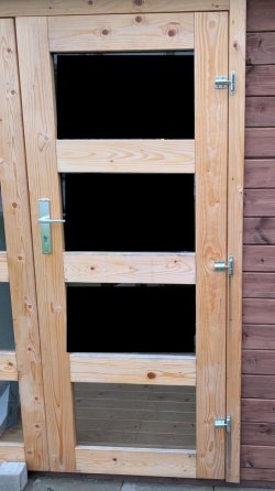

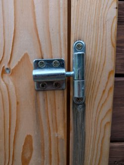

Ich habe ein Gartenhaus aus Holz, die Tür ist an Scharniere sowohl in der Tür aber auch am Türrahmen teils schräg, sodass die Tür selbst schräg ist und sich nur schlecht schließen lässt. Ich habe mal 2 Fotos gemacht, einmal die gesamte Tür und eine der Scharniere.
Die Linke Tür konnte ich auch ohne neue Löcher begradigen, die rechte ist aber deutlich schräger.
Die Schrauben wurden direkt ins Holz gebohrt. Meine Überlegung war, die Löcher irgendwie wieder zu verschließen und dann neu zu machen. Allerdings wären die Löcher relativ nah an den bereits existierenden Löchern und ich befürchte, dass das die Tür noch weiter verziehen wird.
Ich habe online bereits nach Material zum Verschließen geschaut, aber ich bin mir da nicht sicher, ob das haltbar genug ist, da die neuen Löcher ja in der Nähe der alten sein werden.
Könnt ihr mir erklären, wie man da am besten vorgeht, was man da am besten nutzt? Oder bin ich mit meiner Idee auf dem Holzweg ( :emoji_sweat_smile: )?

hast du eine Wasserwaage und weißt du wie man damit umgeht? Ich könnte mir vorstellen, dass die ganze Hütte etwas aus dem Winkel geraten ist und sich dadurch der Türrahmen verschoben hat.
Wenn du die Tür aushängst, kannst du die Bandoberteile durch drehen verstellen. Da braucht es noch unbedingt neue Schraublöcher.
Ich würde aber zunächst mal kontrollieren ob sich die Hütte verzogen hat.

Nun zur eigentlichen Frage... Das Scharnier auf Bild 2 z.b. ist deutlich zu schräg/ falsch angeschraubt. Die einfache Lösung...
Schrauben raus
Fichtestab ~ 4x4mm etwas anspitzen
2 - 3 Tropfen Leim drauf
Das Stäbchen Fest mit dem Hammer reinklopfen(es muß stramm sitzen)
Das Stäbchen bündig abbrechen/abstemmen/absägen.
Das Scharnier neu befestigen...
Man kann es aber auch deutlich aufwändiger und teurer lösen.... :emoji_wink:

Ahhh! Okay, perfekt, wenn das ausreicht wäre das glaube ich eine sinnvolle Sache, das werde ich wohl mal ausprobieren. Eventuell kann ich es vorher an anderen Holz üben. :emoji_sweat_smile:
Lasse ich das dann am besten erst trocknen, bevor ich da neue Löcher bohre?

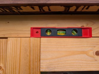

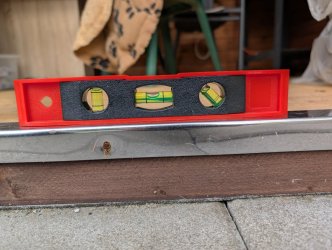

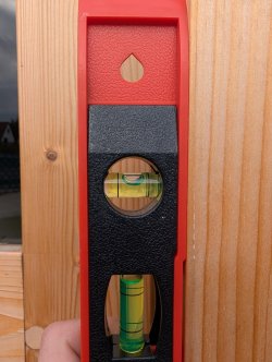

Ich habe einmal die Waage auf die Fußkante gesetzt, die Hütte, oder zumindest diese Kante ist fast gerade. (Ich habe die Kamera scheinbar nicht so gerade gehalten...)
Dann einmal auf die rechte Tür
Und anschließend als die Tür einen Spalt offen war, an die linke Seite gehalten.

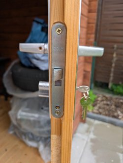

Hier noch ein weiteres Problem. Das ist die rechte Tür. Kann es sein, dass das Schloss falsch herum drin ist? Der obere Teil des dreckeigen Bolzen vom Schloss schaut mit der abgeschrägten Seite nach außen, aber müsste es nicht nach innen zeigen? Ich hoffe, ihr versteht was ich damit meine.
8.444
ja da hast du recht. Dieser Bolzen heißt übrigens Falle. Es ist ein in Deutschland eher untypisches Schloss, eventuell kannst du die Falle mit einer Zange etwas rausziehen und um 180° drehen.
Hallo Johannes,
das Haus kommt soweit ich weiß aus Finnland. Ah, danke! Ich war mir bei der Bezeichnung sehr unsicher.

Wenn ich mir die Bilder von Deiner Wasserwaage so ansehe, würde ich sagen, dass der Tür oben nicht horizontal ist. Die Luftblase in der Libelle ist nicht in der Mitte. Ich kenne die Empfindlichkeit Deiner Wasserwaage nicht, würde aber tippen, dass die Tür oben ca. 5mm nach rechts abfällt. Wasserwaage mal umgedreht? Türdiagonale gemessen?
Er misst auf der Schiene, die aber wegen der Befestigung verbogen ist --> nicht Aussagekräftig
Generell ist eine Blockhütte nie in der Waage, da je nach Setzung und Feuchtigkeit die Bohlen unterschiedlich hoch sind.... Das entsprechend oft (je Bach Anzahl der Reihen)
In dem Video von mir siehst Du, was da Spielraum vom Hersteller eingeplant ist... da reden wir von fast 10cm

Da sind die Beschläge anders und hier schwer zu bekommen. Bei den nordischen Beschlägen ist der Schließzylinder oft über der Klinke!

Du hämmert die Holzstückerl rein. Die sind fest. Die Schrauben brauchst Du normalerweise nicht Vorbohren.
D.h.
Alt raus - Löcher zu - neu rein
Ratz fatz :emoji_sweat_smile:
