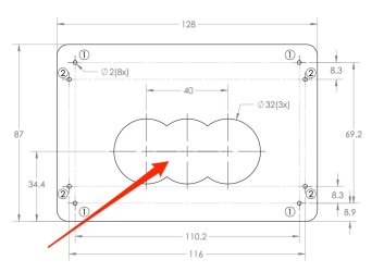

ich habe vor ein Display in ein Wohnmobil einzubauen, die Möbel bestehen aus beschichteter Spanplatte und das Brett das durchgebohrt werden soll, steht hinter dem Brett frei, als bohrt man ins leere.
Für das Display sind 3 Löcher mit jeweils 32 mm Durchmesser nötig. Ich habe eine Zeichnung angehängt.
Mir stellt sich die Frage, welchen Bohrer ich hierfür nutzen?
1) Forstnerbohrer
2) Flachfräsbohrer
3) Kegelbohrer
Könnt ihr mir einen Tipp geben, welche Bohrer ich nutzen sollte, oder gibt es eine bessere Lösung?
Ich bedanke mich schon einmal für eure Hilfe!

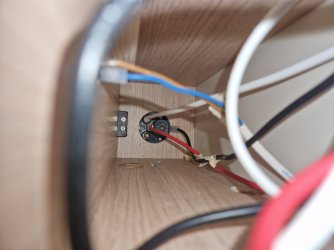

Hallo Dat ei,
ein Opferholz kann ich leider nicht anbringen, da sich das in so einem Kasten befindet, wo man sowieso schlecht hinkommt.
Man bohrt quasi von außen in den Kasten.

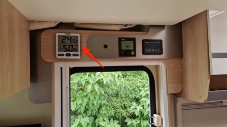

Der Kasten ist versteckt, die Front ist aber sichtbar. Hier soll es das andere Display ersetzen.

Vielleicht hab ich ja n Knick im der Optik, aber wenn ich mir die Platzverhältnisse Richtung Decke anschaue, wo ist da noch Platz um eine Oberfräse aufzusetzen und zu führen?

Wenn ich die Zeichnung richtig interpretiere, gehts doch nur darum ein Loch für die Verkabelung zu schaffen. Das Display selbst ist viel größer und sitzt wohl auf dem Brett. Von daher ist es doch völlig wurscht wenn das Loch nicht 100% exakt ist.
