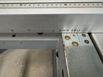

Nachtrag:
An meiner Kappa550 wurde das vom Hersteller so gelöst (Foto) wie genau das ist kann ich nicht sagen hab ich noch nicht probiert.

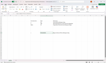

Maurice123
6. September 2024
24
Moin Klausmann,
ich hab das mal versucht in ner Exel zusammenzupfuscht. Lass mich wissen, ob das Funktioniert, bzw. ob die Maße verständlich sind. Dann kann man das ggf. noch aufhübschen
Edit: Leider werden keine Excel-Dateien Unterstützt, deshalb nur der Screenshot. Dann kannst Du dir das selbst nachbauen wenn du magst
  • Abgemessenes Maß Ablänganschlag für Woodworker.de - Excel 11.03.2025 16_42_28.png

evtl. Modell/Herstellerabhänig bei meiner alten und neuen Kappa 550 haut das hin.
Habs extra getestet bevor ich es gepostet hab da ich das auf der neuen noch nicht probiert hatte.

Moin Klausmann,
Danke, sieht verständlich aus. A ist die Dicke des Anschlagprofils oder? Und das Maß was ich haben möchte muss ich dann wo eingeben? :emoji_grin:

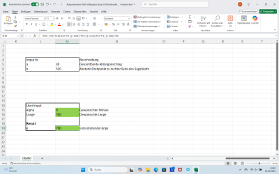

Maurice123
6. September 2024
24
Ja, a ist die Profildicke.
Die Formel in Kästchen M19 ist
=M16-(M6+SIN(M15*PI()/180)*M5/2)/COS(M15*PI()/180)+M6
Sag bescheid wenn Du fragen hast oder das nicht funktionieren sollte.
