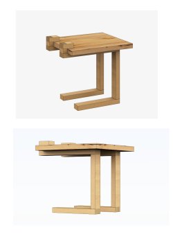

Trotzdem und weil ich das ja selbst angesprochen hatte in dem Treppenbauthread möchte ich da meine Einfälle zeigen und bitte als Gegenleitung um viele andere Ideen.
Nummer 1:
Die Idee dahinter ist dass die Platte lose in die zwei, je 8cm breiten und 4cm dicken, Beine gesteckt wird.
Könnte mir vorstellen dass das, z.B. seitlich an den Sessel gestellt, was hermacht.
Für die Füße würde ich die weiteren Abschnitte von der Treppe hernehmen, dafür reichen die sicher noch.
Also gäbe es auch bei den Füßen eine sehr spezielle Holzoptik.

Dein Entwurf gefällt mir, bis auf die beiden Hörner
hab selbst situationsbedingt zur Zeit drei Tischchen in dieser Bauart im Gebrauch.
platten etwa 40-45x60-70 , allerdings in der Höhe verstellbar.
von den Abmessungen nicht übermäßig groß lassen die sich schnell aus einer Ecke holen und irgendwo beistellen.
bin auf dein Ergebnis gespannt
9.754
Die beiden "Hörner" sind aber hier doch sehr wichtig, sie halten die Platte auf den Beinen und verhindern dass die Bei schlicht umfallen können.
Ich könnte natürlich auch die Hörner weglassen und die Platte anschrauben.
Das wäre aber schon wieder sehr "normal" und genau das soll es ja nicht werden.

Über Kunst oder Design kann man sich streiten
es gibt mit Sicherheit auch Befestigungen die man unter der Platte anordnen könnte.
die Funktion von einem tisch bewerte ich höher wie so ein Gestaltungsdetail .
schweizer kannte müsste bei mir noch sein
9.754
Es gibt massenhaft Möglichkeiten die Platte mit dem Gestell zu verbinden, das ist nicht die Frage.
Hier ist eben aber die Platte nicht mit dem Gestell verbunden, das Set besteht aus drei Einzelteilen, zwei Füßen und der Platte.
Die Platte ist nur aufgelegt, die Füße sind nicht miteinander verbunden.

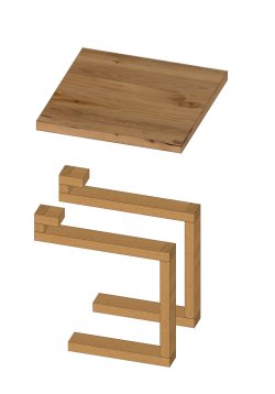

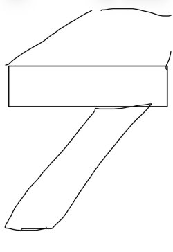

Sicher eine Idee als „Rumstehchen“:emoji_grin:
Könnte mir da auch schräge Tischbeine vorstellen. Jeweils in der Vorderansicht von rechts oben nach links unten.
In der Skizze ist ein Bein zu sehen, dreht man den Tisch, wird das nächste auch so montiert.
Und warum sollte die Platte darauf liegen bleiben?

Mit 4 Beinen diagonal angeordnet sollte er schon stabil stehen. Hab leider kein 3D Programm um es verständlich zu zeichnen und im Netz finde ich kein Beispiel.

Ich finde die Idee nicht schlecht, aber die Hörner super klobig. Wäre nicht eine lösbare gratverbindung cool? Oder irgendwas verkeiltes? Aber eine gerade Tischplatte fände ich bei aller Kunst sinnvoll.
Meinetwegen sogar eine sichtbar gesteckte, flache und eher Breite Schwalbenschwanzverbindung pro Fuß... Hauptsächlich filigraner und bündig würde ich sagen.

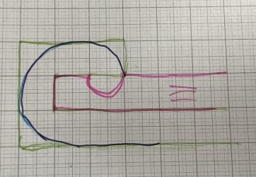

8.484
dann will ich auch mal einen Gestaltungsvorschlag machen:
Das Grüne ist deine gezeichnete Form der Beine.
Das Pinke ist die Platte, in die eine Hohlkehle gefräst wird.
Das Blaue ist die abgerundete Form, die die unförmigen Klötze etwas entschärft.
Gleichzeitig entsteht zwischen den verschiedenen Bauteilen eine stabile Verbindung, die sich trotzdem einfach lösen lässt.

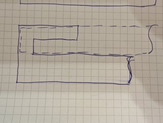

So finde ich die Hörner ziemlich wuchtig.
Idee:
Hörner verkleinern und in die Platte einlassen, damit die Oberfläche und Hinterkante bündig sind?
Durchgezogen: Füße
Gestrichelt: Platte, im Bereich der Füße ausgeklinkt. Würde gleichzeitig die Verdrehung der Füße verhindern.

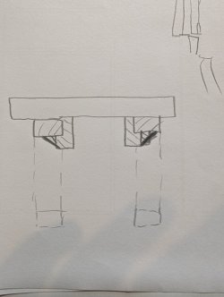

9.754
Auf Gehrung geleimt bekomme ich nicht die Stabilität wie bei Zinken.
Muss aber überlegen, wäre auch einfacher.
