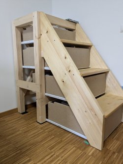

eine kurze Abschlussmeldung: Danke für Eure Beratung.
So sieht das aus jetzt:
Es sind jetzt nach dem Tipp von @wirdelprumpft die Rollenführungen von Fulterer geworden: https://www.fulterer.com/de/product/fr-2021?v=3251
Die tragen nach Datenblatt bis 35 kg und würden daher die Kinder auch aushalten. :emoji_slight_smile: Im Vergleich zu denen mit Belastung bis 20 kg (zB Hettich hatte ich in der Hand) sind die Profile deutlich stabiler.
Ich hatte ursprünglich geplant, die Führungen auf durchgehende Leisten zu schrauben, habe mich aber jetzt getraut, die ohne Überbrückung zu führen. Funktioniert bis jetzt ganz ordentlich.
Es sind drei mit 700 mm und einer mit 450 mm geworden.
Die Führungen haben mich sehr überzeugt jetzt, gerade im Vergleich zu Unterflurführungen, die ich auch schon öfter verbaut habe. Sie sind deutlich günstiger, ähnlich robust und stecken ein paar Ungenauigkeiten gut weg. Großer Vorteil in meinem Fall: die Schubkästen liegen ja nur auf der Führung auf und können daher länger oder kürzer als das Nennmaß sein. So konnte ich die Führung durchgehen lassen und gleichzeitig den Schubkasten kürzer bauen, damit er nicht anstößt.
Die Kästen habe ich auch maximal einfach aus 16er Spanplatte mit 12 mm OSB-Boden stumpf geschraubt. Für das Projekt ging das sehr schnell und unkompliziert.
