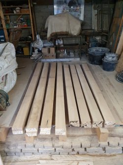

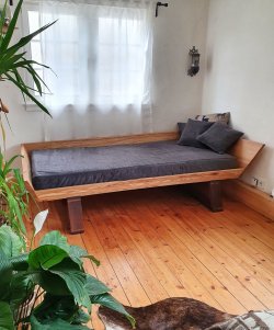

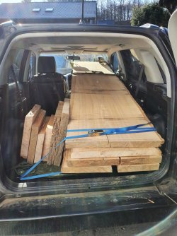

Ich finde es teils echt krass wie hier Leute so massiv auf ihrer persönlichen Meinung rumreiten.... FKS ist ein Muss und die BS ist Müll nach dem Motto. Da geht nichts dran vorbei.
Das es hier aber nicht um die Möglichkeiten einer FKS geht sondern was mit einer BS möglich ist, wird irgendwie nicht mehr wirklich beachtet. Etwas schade.
Auch der Vergleich das die die eine FKS haben ihre Bandsäge kaum bis nicht mehr nutzen ist unrelevant. Es wurde ja gesagt das für eine FKS kein Platz ist. Warum wollen immer weiter einige ihre Meinung aufzwingen das eine BS unnötig ist und die FKS der heilige Gral ist?
Wenn kein Platz für eine FKS vorhanden ist macht eine BS Sinn.
Da ja viele meinen das die BS nur zum Brennholz sägen ist, frage ich mich warum man damit Möbel bauen kann....
