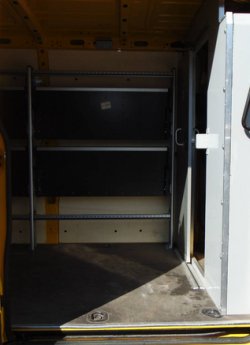

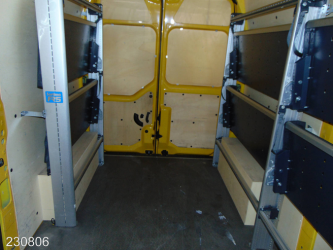

bin mal wieder hier. heute mit einer spezielleren Frage - und zwar gehts um eine Konversion eines Renault-Master ( L2 H2 - also ziemlich lange Version u. auch hoch) in einen Campervan.
Also - will einen Master L2 H2 zum Camper ausbauen - Im Moment sind da noch Regale u.sw. aus seiner alten Zeit als Post-Fahrzeug drinne. Wie findet ihr das - Meint ihr dass ich das gut verwenden kann!?
Denke dass diese Dinge sehr nuetzlich sein können - für Regale oder sogar für das Einbringen einer TRAVERSE für das Bett.
hier unten ein paar Bilder...:
und die Frage: was meint ihr denn !? Diese Rahmenteile die drinne sind - die eignen sich meines Erachtens sehr gut - daran weiter zu arbeiten und einige Teile der Inneneinrichtung daran und damit aufzubauen!?
freue mich von Euch zu hoeren.
viele Grüße Saint_M :emoji_wink:

ich schätze die Regale sollten erstmal raus, denn so ein Camper ist nichts ohne gescheite Isolierung. Ob das Regalsystem Sinn macht ist dann von vielen Dingen abhängig. Wie groß bist du? Kannst du quer da drin schlafen? Was soll mit in den Camper, ein Fahrrad oder ein Motorrad, oder die Surfausrüstung? Soll eine Dusche mit rein? Erstmal einen Lastenplan machen, also was soll der Camper bieten/leisten?
Die Reihenfolge sollte, meiner Meinung nach, sein:
1. Planung
2. Installation Wasser, Strom und eventuell Heizung/Klima
3. Isolierung
4. Einrichtung
Viel Spaß

Ich würde die Regale auch ausbauen und verkaufen. Da findet sich sicher ein Käufer, zumindest wenn Du sie zerstörungsfrei raus bekommst (oft ist da viel geklebt).
Fang lieber von Null auf mit dem nackten Blech an. Dann hast Du alle Möglichkeiten für einen individuellen Ausbau, die Isolation und den Korrosionsschutz (bzw. die Behandlung von bestehenden Korrosionsproblemen). Man hat sowieso immer zu wenig Platz und zu viel Gewicht im Camper, da schlagen sich solche vorhandenen Einbauten in beiden Punkten nieder.
