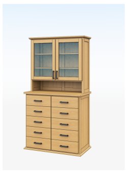

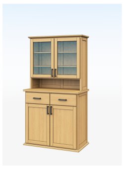

Ich bin unschlüssig wg. dieser Kommode.
Sie kommt zu der letzten, vor kurzem fertiggestellten Küche hinzu.
Die betagte "Kundin" wäre mit den Schubladen sicher besser bedient als mit der Ausführung mit Türen welche aber mir optisch besser gefällt.
Vielleicht hat ja jemand noch einen Tipp dazu.

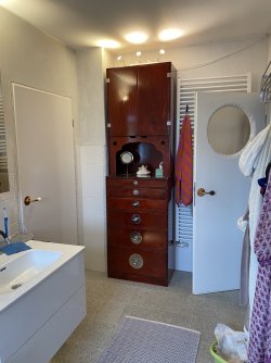

dazu habe ich ein Beispiel aus meiner vergangenheit:
Die Schubladen werden nach Unten immer größer (die gab es in dieser Abstufung, was mit eine Grund für die Anordnung war) Die Ladenhöhen waren echt schwierig zu berechnen (da hatte ich Hilfe und würde das allein nicht hin bekommen)
Man muss vielleicht Spaß verstehen, damit es einem gefällt. :emoji_wink:

....Ausführung mit Türen welche aber mir optisch besser gefällt.
Vielleicht hat ja jemand noch einen Tipp dazu....
Mir gefallen, die Türen optisch auch besser.
Vielleicht liegt es auch daran, dass die Schubladen so viele sind und es mir daher etwas unruhig vorkommt. (Vielleicht reichen 3 Ebenen, oder sogar nur 2 ggf in Kombi mit Apothekerauszug?)

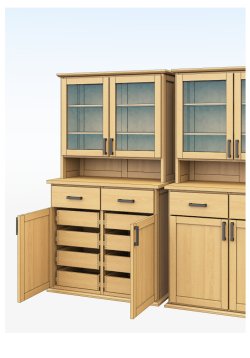

Wie wäre es einen Teil der Speichermöglichkeiten in die Türen einzubauen, ähnlich wie beim Kühlschrank? (Es hängt dabei natürlich auch davon ab was aufbewart werden soll.)

Das habe ich auch überlegt und das werde ich voraussichtlich auch machen.
Sieht mit den ganzen Schubladen nicht gut aus.
Das finde ich eine sehr unpraktische Lösung, man muss eine Tür öffnen (im schlimmsten Fall zwei) um an die Schublade zubekommen, wenn das ein Schrank ist der häufig benutzt wird dann nervt mich sowas ungemein.
In deinem Fall würde ich es so bauen wir es die ältere Dame möchte, da würde ich meine persönlichen Vorstellungen hinten an stellen.
Sie muss es am Ende des Tages halt benutzen, wenn sie das gerne macht ist mir das lieber, als wenn mir das Stück besser gefällt.

Optisch finde ich die Variante 1 viel ansprechender wie #2.
Allerdings muss das in erster Linie praktisch sein. Da sind dann Schubladen eindeutig im
Vorteil.
Auch wenn es schöner aussieht würde ich trotzdem die Variante mit den Schubkästen bauen.

@teluke
Mir gefällt dein letzter Vorschlag am besten - aber letztendlich ist der Kunde König, oder?
Darf ich fragen mit welchem Programm du die Möbel planst/zeichnest?

7.336
Schau dass die alte Dame die Türen immer ganz aufmacht sonst gibt es innen Kratzer von den Schubladen oder zur Sicherheit gleich Abweisrollen montieren.

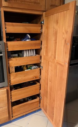

9.423
Ich habe, als ich meine erste Küche gebaut habe das schonmal so gemacht.
Dabei hatte ich übersehen dass wg. der Tür die Schubladen ca. 2cm schmaler werden mussten. Habe das dann "kreativ" gelöst weil auf neue Schubladen hatte ich auch keinen Bock.
Insgesamt hat sich aber diese Einrichtung sehr bewährt.
Ob es da mal irgendwo innen einen Kratzer gibt ist mir zudem eher egal.
9.423
@teluke
Ich mache das mit zwei Programmen.
Die 2D Konstruktion mache ich mit DataCad, die optische Zeichnung mit Palette.
Geht natürlich auch alleine mit Palette. Ich bin aber etwas eingefahren mit DataCad und nutze das daher weiter.
Bei der optischen Zeichnung ist aber Palette klar besser.
7.336

Die anscheinend übereinstimmende Meinung, dass Türen schöner sind als Schubladen, verwundert mich (nee, echt jetzt mal).
Das geht mir überhaupt nicht so und ich kann nur rätseln, was das verursacht.
oben, in dem Satz:
fehlt das Wort "Griffe". Habe ich vergessen zu schreiben.
Die Griffe sind das Hervorstechendste an so einer Möbelfront.
