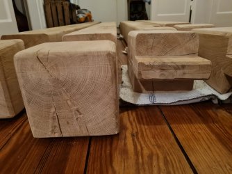

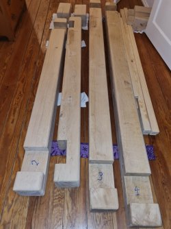

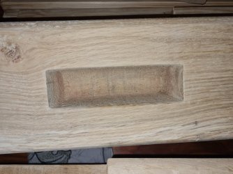

Vielen Dank für eure Antworten! Das Bett kommt ohne Metall aus. Die Balken sind ausgeklinkt, die Füße haben Zapfen. Wie gut beides gemacht ist, kann ich (noch) nicht sagen, da noch nicht zusammengebaut. Das hat mir jmd in einer Werkstatt gemacht. Ich war nicht dabei und kenne auch das Geschick der Person nicht :emoji_confused:. Ein Perfektionist war's meiner Vermutung nach nicht. Daher würde ich gerne die "Mit-größter-Wahrscheinlichkeit-knarzfrei-Variante" wählen :emoji_slight_smile:. Ich mache morgen mal Fotos.

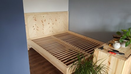

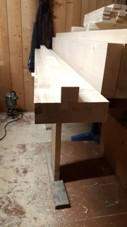

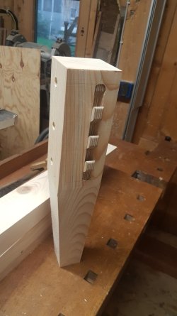

Meine Eigenkonstruktion hat mittlerweile auch begonnen etwas zu knarzen, wenn ich mit meinen gut 100kg im Bett herumrolle. Vermutlich liegen die Lattenroste zu stramm zwischen den Seitenteilen. Beim nächsten Umzug werd ich das mal angehen.
Bett ist metallfrei.

Danke für die Fotos, wow! Meine Konstruktion ist da deutlich rustikaler. Den Rahmen für den Lattenrost will ich mit diagonale Dübeln (Buche) befestigen, der (Roll-)Rost kommt da nur lose drauf. Den will ich nur vorn und hinten mit jeweils nem senkrechten Holzdübel auf dem Rahmen in Position halten.
