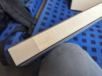

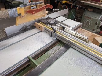

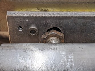

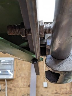

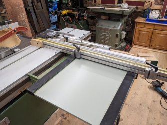

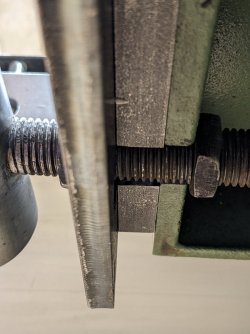

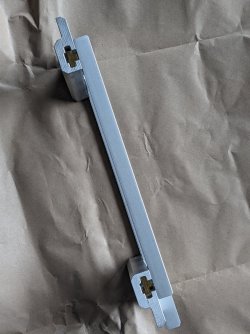

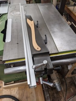

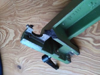

Das Profil vom Gehrungsanschlag wird vorerst mal nicht mehr gebraucht, die Transplantation war erfolgreich. Im Eisenwarensäckchen gekramt, und ne recht große dicke Beilagescheibe gefunden.Daraus werden die Nutsteine.
Die viel zu dicken Originale abgeflext und die vernudelten Gewinde bisschen nachgeschnitten.
Dann Löcher und Gewinde in die Scheibe, auseinander geflext und die Kanten bisschen gerundet, und dann mit Schraubensicherungslack auf die Gewindestangen geschraubt.
PXL_20240502_112702884.jpg PXL_20240502_113135573.jpg PXL_20240502_113555822.jpg PXL_20240502_113606800.jpg PXL_20240502_114121361.jpg PXL_20240502_115643168.jpg PXL_20240502_120001352.MP.jpg
Passt. Jetzt hab ich nen Anschlag den ich flach legen kann, wie sich das gehört.
PXL_20240502_120431435.jpg PXL_20240502_121250575.jpg PXL_20240502_121254955.jpg PXL_20240502_121300073.jpg
Hier mal ein Größenvergleich zum Original. Ich sollte vielleicht noch ne schwere Tischverlängerung anbauen, nicht dass die knapp zu kippen anfängt wenn ich den Schlitten ganz zurück zieh.. :emoji_slight_smile:

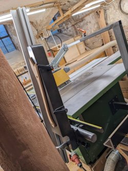

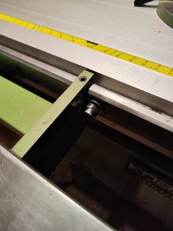

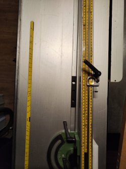

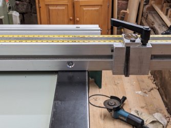

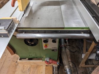

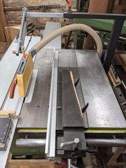

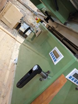

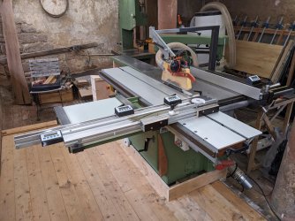

An der Knapp ging auch mal wieder bisschen was voran. Der freundliche Metaller aus dem Nachbarort war letztens ganz schön beschäftigt, und so haben ein paar Teile doch länger gebraucht als gedacht. Auf jeden Fall hab ich meine gedrehten Adapter für die Kurbeln der Winkelverstellungen bekommen, außerdem die Adapterplatte für den Parallelanschlag. Und die passenden Schrauben um das Anschlagprofil der Knapp an den Bösch A97 zu schrauben.
Alle Anschläge sind sauber eingestellt und so schon mal analog nutzbar. Die Umbauten auf digital zeig ich dann in entsprechenden Thema, PA ist schon fast fertig, und der Ablänganschlag bekommt noch 3 Anzeigen, ist aber auch sehr einfach zu machen.
Auf jeden Fall ist die Säge jetzt fast schon so wie ich sie mir gewünscht habe. Der "Altendorf" PA war irgendwie ein komischer Frankenstein, letztendlich ist er jetzt super, hab auch am PA das Profil der Knapp befestigt, und die Aufnahme für das Profil deutlich umgebaut. So ist der Anschlag jetzt viel kompakter, ich kann das Profil flach und hochkant nutzen, und der Anschlag läuft extrem gut, leise, spielfrei und ist fein einstellbar.
PXL_20240710_170342116.jpg PXL_20240710_170352259.jpg PXL_20240710_170411813.jpg PXL_20240710_170418460.jpg PXL_20240710_170527309.jpg PXL_20240710_171834698.jpg PXL_20240711_091953171.jpg PXL_20240711_093957278.jpg PXL_20240711_095220700.jpg
Der Bösch gefällt mir auch sehr gut, und wird dauerhaft als Standardanschlag an der Säge bleiben.
PXL_20240710_170631070.jpg PXL_20240710_170639519.jpg PXL_20240710_170655583.jpg PXL_20240711_091953171.jpg

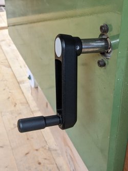

Die gedrehten Adapter für die Kurbeln werden noch ein bisschen gekürzt (15mm sind noch drin) und dann bleiben auch da immer beide Kurbeln fest an der Säge. Stehen weniger von Maschinenständer ab als das Original, und das hat mich an der Stelle nie gestört.

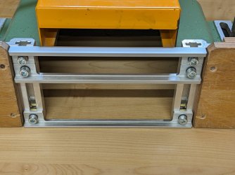

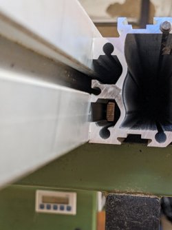

Nachdem die Knapp jetzt neue Anschläge hat, und ganz mit Digitalanzeigen ausgestattet ist, geht's mit der Fräse weiter. Der Fräsanschlag ist recht leicht gebaut, aber bei ner Kombi macht das ja auch Sinn, muss er ja immer wieder an- und abgebaut werden. Bei mir sind als Anschlagbacken einfach Multiplexbretter angeschraubt. Ich hab mir beim Besuch bei David in der Schweiz neue Backen gemacht. Die sind aus Dreischichtplatte (Tanne Stab mit MDF Decks) mit Ahorn Anleimern und dann mit mehrere mm starkem Vollkern belegt.
PXL_20240731_113414929.jpg PXL_20240731_113429071.jpg PXL_20240731_113439073.jpg

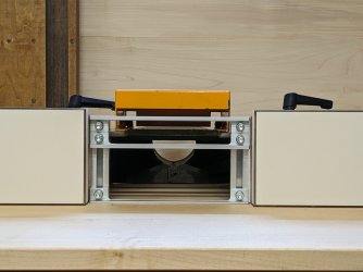

Den Aigner Integral find ich schon sehr gut, aber er ist teuer und schwer, und öfters sind die Stäbe dann doch zu breit oder die Teilung an der falschen Stelle. Bei David hab ich wieder mit dem Meteor Anschlag gearbeitet, und der ist einfach super. Sehr flexibel, durch die 3 bzw. 6mm Alulineale kann man fast immer einen durchgehenden Anschlag benutzen, und auch Vorsatzbretter kann man wunderbar zwischen den Backen verwenden. Die Lineale kann man auch von vorne in die Nuten einsetzen, die Nutensteine drehen sich dann in die T-Nut und klemmen sobald man die Schrauben anzieht. Man kann also bei schon eingerichtetem Anschlag und Fräser die Lineale montieren ohne den ganzen Anschlag nochmal vom Fräser wegziehen zu müssen.
Beziehen kann man die Teile für den Meteor Anschlag hierzulande bei Hokubema.
Hier mal das ganze Set:
https://www.hokubema.com/si-tec/si-tec-fuer-fraesmaschinen/sicherheits-anschlagplatten-set-208.html

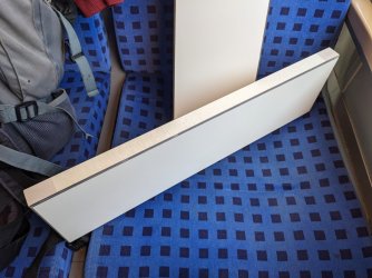

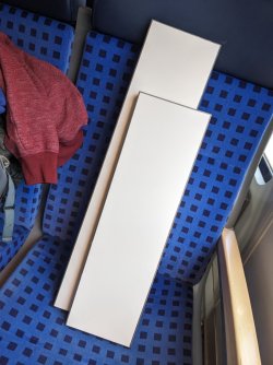

Ich hab nur die Nutschienen, 5 Lineale und 10 Schrauben mit drehbarer Mutter und Beilagsscheibe genommen. Vorsatzbretter und weiteres Zubehör kann man ja einfach selbst bauen. So ist das ganze echt gut bezahlbar, die Verarbeitung ist sehr hochwertig und man ist extrem flexibel.
PXL_20240801_100234526.jpg PXL_20240801_100242579.jpg PXL_20240801_145439038.jpg
Provisorisch ist das jetzt an den original Backen verschraubt, die hatten schon den richtigen Falz, musste nur noch 4 Gewinde schneiden.
PXL_20240801_154611721.jpg PXL_20240801_154616110.jpg PXL_20240801_154648518.jpg
An den neuen Backen muss noch ne Aufnahme für den Fräsanschlag gebaut werden, dafür muss ich nochmal bisschen Flachstahl besorgen.
Dann fehlen mir eigentlich nur noch 2 Sachen: Schutz- Druckvorrichtung und Vorschub inklusive Abklapp- bzw. Wegschwenkvorrichtung.

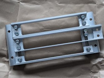

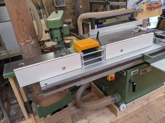

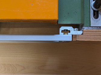

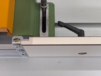

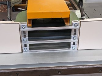

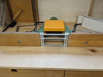

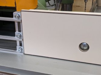

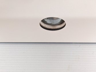

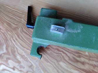

So, jetzt hab ich den Fräsanschlag schick gemacht. Also die neuen Backen gefalzt um die Meteor Nutschienen zu installieren, und statt auf der Rückseite eine Nut zu fräsen und Metallbacken drüber zu schrauben die eine schmalere Öffnung als die Nut lassen (quasi ne T-Nut ergeben) um darin dann eine Schlossschraube zu führen, hab ich die einfachste Variante gewählt und einfach von vorne ein 30er Sackloch gebohrt, mit 12mm fürs Gewinde durchgebohrt und nen Teil dieses 12mm Lochs noch viereckig gestemmt um die Schlossschraube darin aufzunehmen. Die Aufnahme für die Backen haben Langlöcher, und der Verstellweg reicht locker aus.
PXL_20240808_154046540.jpg PXL_20240808_154052946.jpg PXL_20240808_154104212.jpg PXL_20240808_154112898.jpg PXL_20240808_154131880.jpg

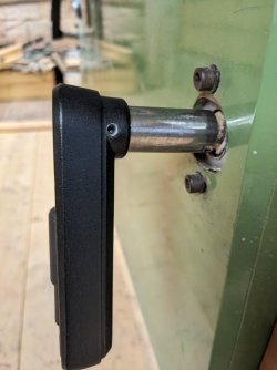

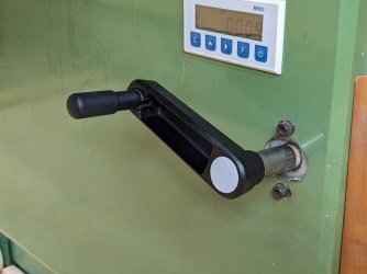

Und die Kurbeln für die Winkelverstellungen der Aggregate haben noch ne kleine Bohrung bekommen die durchs Alu in den Stahl der Adapterhülsen gehen. Da dann nen Passstift reingeklopft, damit die beiden Teile sich nicht mehr gegeneinander verdrehen können. Das ganze ist so ausgeführt dass bei senkrechtem Blatt bzw. Spindel die Kurbel auch senkrecht nach unten steht. Kleine optische Bestätigung das nix verstellt ist..

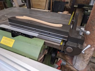

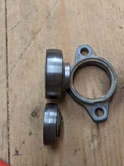

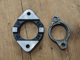

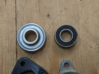

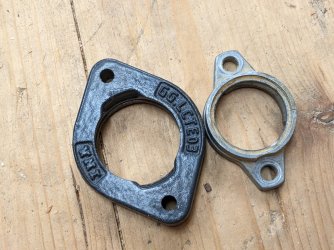

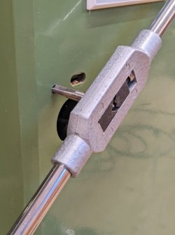

So, mir is vorgestern auch eines der Flanschlager gebrochen um die es hier auf Seite 2 schon mal ging. Ich hab mir dann das etwas massivere INA Lager bestellt. Der Umbau war in vielerlei Hinsicht aufwändiger als gedacht. Erstmal ist das INA Lager VIEL massiver als das original verbaute. Und es hat auch bis auf den Durchmesser für den Wellenstummel am Ende der Trapezgewindestange ganz andere Maße.
Erstmal wurden also 2 neue Löcher in den Maschinenfuß gebohrt. Dann war es so dass die Nut im Wellenstummel in die der Sprengring kommt um die Welle im Lager zu fixieren zum Teil verdeckt war, die hab ich dann mit ner Dreikantfeile aufgefeilt. Dann gings an den Einbau des Lagers. Mit Tisch auf der Maschine ist das alles ganz schön eng und man sieht auch nicht wirklich was man tut. Nach langem rumgefummel war das Lager dann verschraubt, dann hab ich gemerkt dass es vom schweissen des Maschinenständers nen Knubbel gab an dem das Lager aufgessen hat. Also nochmal raus, am Gehäuse des Lagers was abgefeilt und wieder eingebaut. Schlau wie ich bin hab ich nicht kontrolliert ob das neue deutlich größere Lager in dem Loch im Maschinenfuß genug Platz für die Schwenkung hat. Also nochmal ausgebaut, rumgefeilt und wieder eingebaut.
Knapp dreieinhalb Stunen später war das Ding wieder zusammengebaut und das neue Lager sitzt sauber an der Stelle wos hingehört. Also so richtig Spaß hat das nicht gemacht aber ich bin mir sicher dass ich dieses Lager nicht nochmal tauschen muss.
Beim zweiten gehts auf jeden Fall viel schneller wenns mal soweit is. Da gibts nen Punkt wenn man das Sägeaggregat schwenkt, ab dem die Gewindespindel keinen Druck mehr auf das Lager ausübt, sondern Zug, und da merk ich dass es deutlich Spiel gibt. Das wäre beim INA Lager ganz sicher nicht der Fall, das ist absolut solide. Ich bestell also schon mal das zweite....
Sorry, hab nicht wirklich viele Bilder gemacht, ich war tendenziell bisschen gestresst!
PXL_20260618_182816864.jpg PXL_20260618_182824097.jpg PXL_20260618_182835960.jpg PXL_20260618_183030049.jpg PXL_20260618_182847116.jpg
Ich bin auf jeden Fall happy, dass die Fräse jetzt wieder läuft, und die Maschine ist jetz insgesamt echt geil ausgestattet. Ich arbeit viel lieber mit meiner Knapp als mit den 2 FKSen in der Arbeit. Ne alte Martin T72 und ne Altendorf WA80...
