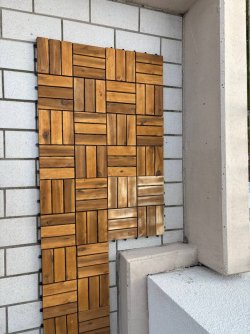

Hallo ins Forum,
der Sommer steht an und schon länger ist geplant, den Balkon mit schönen Holzfliesen auszustatten. Ihr kennt sie bestimmt, z.B. Ikea Runnen Fliesen. Bei uns ist es im ersten Test jetzt die von Lidl geworden, da gute Bewertung, im Laden anschaubar und ohne Auto abholbar:
https://www.lidl.de/p/livarno-holzfliesen-9-stueck/p100400697
Farblich sahen sie ganz gut aus, die sonstige Verarbeitung eher nicht ganz so ideal. Insbesondere, waren die Fliesen sehr rau. Nichts, was sich mit ein bisschen Schleifen und Ölen nicht lösen lässt, dachte ich mir. Hat ja bei diversen Indoor-Möbeln auch geklappt.

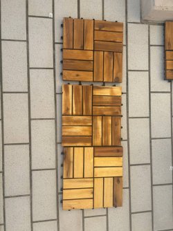

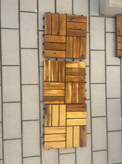

Im ersten Versuch hatte ich eine Fliese mit 120 & 240 geschliffen, bis sie überall etwas glatt war. Auf dem Foto seht ihr die eine Fliese mit den weißen Flecken. Das ist sie.
Im zweiten Versuch hatte ich noch eine Fließe mit 80 & 120 geschliffen, diesmal mit etwas Ausdauer, sodass sie nicht nur glatt war, sondern auch möglichst gleichmäßig. Das Resultat hier:
Im Anschluss habe ich beide Platten eingeölt mit folgendem Resultat:
Genutzt hatte ich dieses Öl hier: https://toom.de/p/holzoel-douglasienfarben-750-ml/8260075
Naja, so richtig zufrieden bin ich mit dem Resultat nicht und stelle mir die Frage: Wie kriege ich es hin, dass meine Fliesen nachher ungefähr wieder so aussehen wie vorher? Ich mag vom Look her, wenn nicht alles uniform die gleiche Farbe hat, aber die Hell/Dunkel-Kontraste sind mir in meinen beiden Varianten deutlich zu stark.

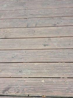

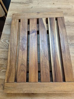

Mal zur Anschaung. So sieht der Beistelltisch nach 2Jahren aus. Aber wie gesagt, der steht nur im Sommer (3-4 Monate) in einem abgeschatteten Bereich. Das Splintholz ist hell geblieben. Um es anzugleichen brauchst du ein Öl mit dunkleren Pigmenten. Wie schon erwähnt, Teak oder besser noch Bankirai. 20260321_112605.jpg
4.653
Nachtrag. Ich weiß aber nicht wie stark die käuflichen Terassenöle mit Pigmenten gesättigt sind. Ich habe allerdings vor 3 Jahren einen Steg aus Douglasie gebaut, den ich mit Terrassenöl von Bondex, Farbton Bangkirai (weil ich es gerade da hatte) geölt habe. Der ist nach 2mal Ölen sehr dunkel geworden. Ich stell nachher noch ein Bild ein.
4.653
So, wie versprochen das Bild. Der Steg ist aber noch nicht gereinigt. Geölt habe ich ihn beim Bau vor 3 Jahren und Anfang letzten Jahres. Wenn dir das zu dunkel ist, würde ich eher Teak nehmen. Ein Problem ist noch dein Feinschliff. Ich würde nochmal mit 80er oder 120er drüberschleifen. Dann kann das Holz das Öl besser aufnehmen. 20260321_122159.jpg

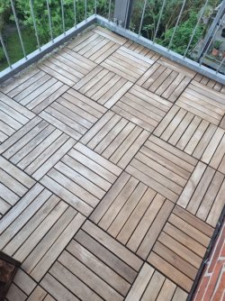

Hi @holz_leon, hast du mittlerweile ein passendes Öl gefunden?

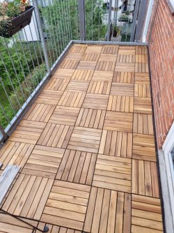

Ich habe auch günstige Holzfliesen aus (angeblich) Akazie (von Rusta). Nach einem Winter auf dem nicht-überdachten Balkon brauchen die dringend eine Behandlung, ich dachte jetzt an das Akazienöl von Toom. Den Kuhflecken Look möchte ich aber vermeiden...
letztes Frühjahr
.. und heute. Schleifen muss ich noch
