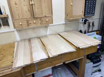

Nachdem ich die Bohlen besäumt, abgerichtet und auf Dicke gehobelt hatte (davon gibt es keine Bilder, das wurde hier schon sehr oft gezeigt), musste ich feststellen, dass ein großer Teil meiner Esche Bohlen einen erheblichen Braunkernanteil hatte, was ich so nicht erwartet hatte, nachdem ein anderes Kleinmöbel, das ich aus dieser Lieferung meines Holzhändlers gebaut hatte, eine ruhige, angenehm helle Maserung gehabt hatte. Da hätte ich vielleicht vorher mal drauf schauen sollen :emoji_slight_smile:

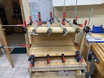

Beim Bau des Sideboards merkte ich dann auch recht schnell, dass diese Bauweise für meine kleine Werkstatt (ca. 12 m2 ) recht herausfordernd ist, da man neben der eigentlichen Arbeitsfläche noch einiges an Lagerplatz für die fertiggestellten Füllungen, Rahmenbauteile und fertige Rahmen benötigt.

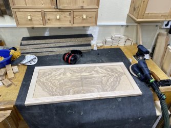

Soweit wie möglich bin ich der Bauweise von Theo gefolgt, die Nuten und Zapfen der Rahmenteile habe ich am Frästisch mit der Oberfräse gemacht, da ich keine Tischfräse besitze. Die Füllungen wurden mit einem Exzenterschleifer plan geschliffen, da mein Abricht-Dickenhobel dafür nicht breit genug ist.

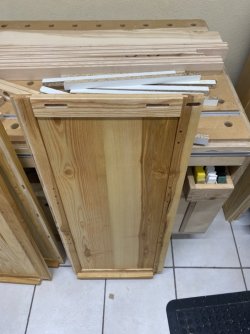

Die (nicht durchgehenden) Lochreihen habe ich mit einer Bohrschablone erstellt, was ganz gut funktioniert hat.

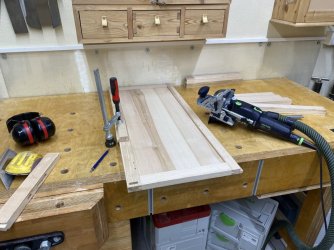

Die Rückwände habe ich mit Dominos verbunden, da ich etwas geringere Materialstärken verwendet habe als in der Materialliste von Theo, wodurch nicht genug Material für die sonst erforderlichen Fräsungen vorhanden war.

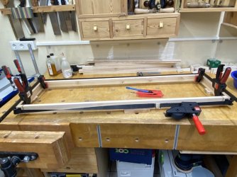

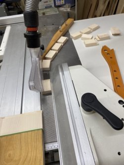

Die Deckelplatte des Sideboards wurde mit Nutklötzen befestigt, die ich nach dem Video von Ingo gefertigt habe, wenn auch ohne Tischfräse. Die Nuten für die Nutklötze habe ich ebenfalls mit der Dominofräse erstellt.

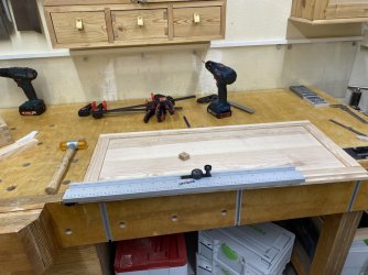

Hierzu verwendete ich eine vor einiger Zeit selbst gebaute Furnierpresse, die leider nicht groß genug war, um die Füllung in einem Durchgang zu furnieren, aber es hat für das allererste mal wo ich so etwas gemacht habe ganz gut geklappt. Danach war wieder schleifen angesagt.

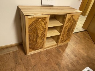

Mit dem finalen Ergebnis bin ich insgesamt zufrieden, genau wie meine Chefin :emoji_wink:. Bedanken möchte ich mich abschließend noch bei Theo und Ingo, die mir bei zwei Fragen geholfen haben.

Sieht gut aus! Welche Maße hat den das ganze Möbel? Welche Scharniere hast du für die Türen verwendet?
Gruß aus Franken
Andreas

Der Korpus des Sideboard ist 1200x380x930 mm (LxBxH), die Deckelplatte ist 1230x420mm und steht 15mm an den Seiten und vorne (über die aufschlagenden Türen hinaus) und etwa 4mm nach hinten über.
Für die Türen habe ich Hettich Topfscharniere mit Softclose verwendet.
