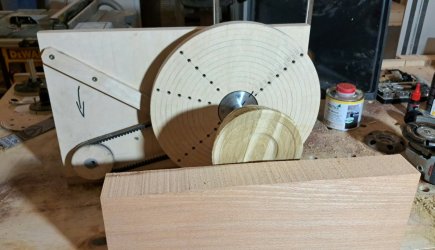

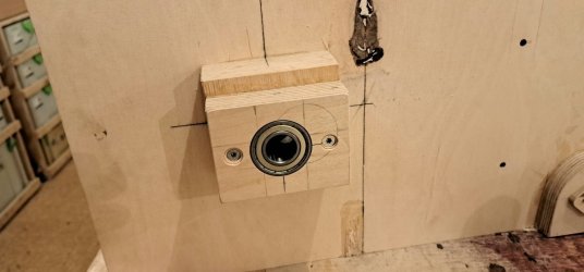

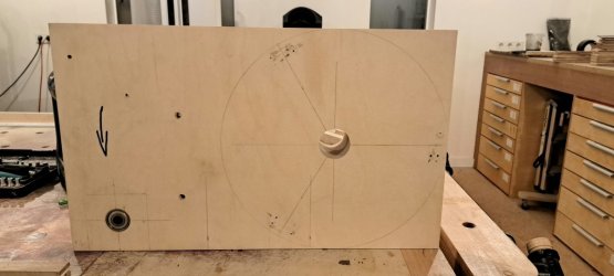

In den letzten Tagen habe ich hin und her überlegt wie ich die Flexelbank 1.5 auf den Stand 2.0 bringe.
Meine Lösung sieht so aus das ich den 12mm Bolzen, der als Lager für die Spannscheibe gedient hat, durch eine 20mm Welle mit zwei Kugellagern ersetze.
Das wird definitiv die Laufruhe verbessern.
Hier die 42mm Bohrung.
Die Werkstückseite bekommt ein M18 Gewinde damit ich eine ähnlich lange Werkstückaufnahme benutzen kann wie die Schwarzen Rohre mit dem Flasch die ich hier schon gezeigt habe.
Jan.H.
12. Mai 2023
305
Bremen

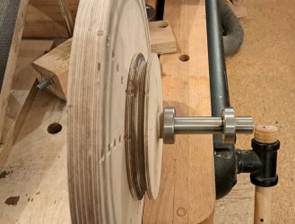

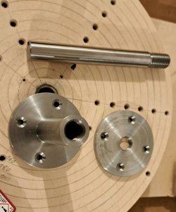

Die Welle und die Bauteilaufnahme bekomme ich erst in ca. einer Woche.
Ein freundlicher Dreher aus der Umgebung ist gerade dabei das zu machen.
Jan.H.
12. Mai 2023
305
Bremen
Ok es geht weiter.
Der Dreher hat die Teile fertig.
Morgen abend geht es an die Montage.
Wenn alles klappt kann ich
Sonntag einen Probelauf machen.
Jan.H.
12. Mai 2023
305
Bremen

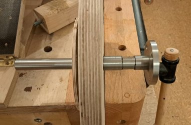

Einen schönen Sonntag wünsche ich.
Einen Probelauf bekomme ich vor Dienstag leider nicht hin.
Hatte ein paar andere Sachen zu erledigen.
Aber ich hab die Welle mit den lagern versehen. Das ganze ist zum Einbau bereit.

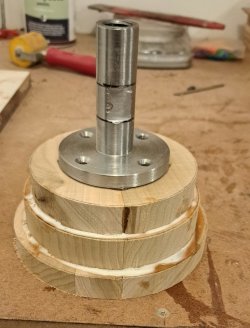

Wieder erwarten konnte ich gestern Abend doch einen Probelauf machen.
Leider muss der Zerspaner nochmal ran.
Der Flansch läuft nicht rund.
Er überarbeitet nun die Teile.
Er nimmt im zusammengebauten Zustand noch mal etwas Material runter so das alles sauber rund läuft.
Jan.H.
12. Mai 2023
305
Bremen
Es geht wieder weiter.
Die Teile sind vom Dreher zurück und laufen nun rund.
Das ganze ist wieder zusammengebaut und läuft deutlich ruhiger als vorher.
Nicht weiter überraschend da nun alles gelagert ist.
Ich werde mir in den nächsten Tagen einen neuen Rohling nehmen und testen wie sich das Arbeiten damit verbessert hat.
Jan.H.
12. Mai 2023
305
Bremen

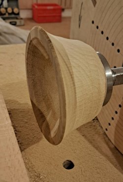

Habe heute einen Probelauf gemacht.
Was soll ich sagen, es funktioniert :emoji_grin:.
Allerdings habe ich es tatsächlich Gedrechselt und nicht Geflexelt!!
Mit provisorischer Auflage und einem Stemmeisen.
Das funktioniert richtig gut!!
Frei Hand mit der Flex eher nicht.
Durch das Fehlen der Auflage bekommt man dadurch einen starken Schlag.
Ich werde mir eine anständige Auflage bauen und ein Drechseleisen besorgen.
Das Arbeiten mit der Flex verlege ich in Zukunft auf das Freihand Schnitzen.

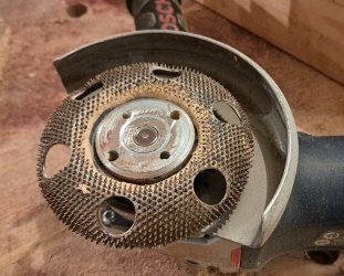

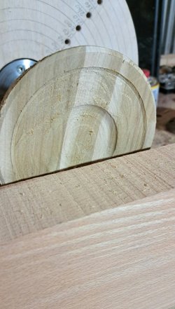

Ich konnte es mir nicht verkneifen und habe mit der Flex und der Holy Galahad dort weiter gemacht wo ich mit dem Stemmeisen aufgehört habe.
Mit einem passenden Kantholz als provisorischer Auflage kann man die Flex sehr präzise führen.
Nicht übel für 15 Minuten Arbeit.
Ok es ist recht weiches Holz.
Welche Sorte kann ich nicht sagen. Härter als Fichte und viel feiner was die Faser angeht. Aber weicher als z.b. Buche.

Naja den ansprüchen die man mit einer Drechselbank für gewöhnlich erreicht oder anstrebt kommt es nicht hin. Dafür ist die Oberfläche zu rau selbst für 15 min.. in der zeit auf ner vernünftigen bank hättest die Schale glatt und fertig bekommen aber wenn dir das basteln genau so spass macht das ding zu baurn und dir saubere Ergebnisse nicht so wichtig sind go on..

Die Oberfläche ist durch die grobe Körnung natürlich rau
Mit nem Drechseleisen wäre es in einem Gang fertig.
nur habe ich noch keins, ist gerade in der post.
