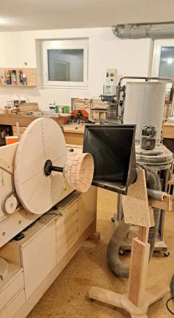

Neuer Tag neuer Fortschritt.

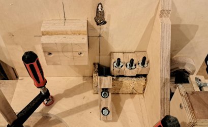

Nach dem ich gestern beim Arbeiten mit der Flexelbank, wie ich sie nun nenne, zwei kleine Mankos gefunden habe wurden die heute ausgemerzt.
Der Bolzen der als Lager für die Planscheibe dient hatte in den 21mm Multiplex nicht genügend halt.
Er hat sich durch die Drehung und die Vibrationen nach einer Weile gelockert.
Daher dieser zusätzliche Klotz.
Geschraubt und geleimt!
Nun hat der neue 12x120mm Bolzen reichlich Fleisch.
Nach einer Stunde arbeiten hat sich nun nichts gelöst.
Außerdem habe ich eine kleine Halterung für die 4 Spannbacken gemacht.
Es muss ja alles seine Ordnung haben.

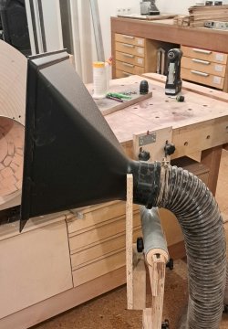

Wie schon erwähnt kommt demnächst ein Trichter für meine Absaugung zum Einsatz.
Dafür habe ich mir einen Halter gebaut. Der auf einem vorhandenen Rollenbock angebracht werfen kann.

Der Trichter, den ich bestellt hatte ist gestern gekommen und hilft sehr gegen den Staub.

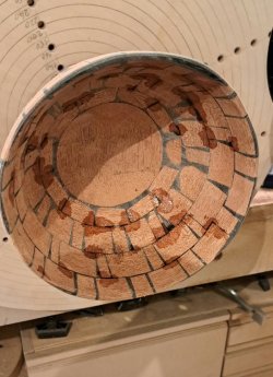

Der Schlag liegt hauptsächlich daran dass das Werksück nicht zentriert auf dem Teller ist.
Die Werkstückaufnahme ist auch nicht ganz zentriert. Für meine jetzigen Zwecke reicht es. Aber ich muss das nochmal feiner einstellen.

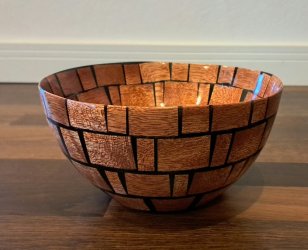

Die erste Runde lack ist aufgetragen.
Ich verwende dafür Le Tonkinois.
Damit habe ich sehr gute Erfahrungen gemacht.
Ist wie jeder öl Anstrich leicht mit Pinsel, Tuch oder Schwamm machbar und gibt eine gute widerstandsfähige Oberfläche.
Zweimal werde ich das wohl noch wiederholen müssen, dann ist sie fertig.

Der Farbton nach Lackierung ist sehr schön. Passt auch gut zum Schwarzen Harz, finde ich.
Danke, ich auch.
Nach dem 1. Auftrag hab ich noch einige kleine Krater im Harz entdeckt. Kleine Luftblasen die ich vorher nicht gesehen habe.
Ist aber mit Sekundenkleber und Aktivator schnell erledigt.

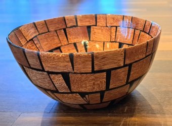

Habe (fast) fertig.
Die Schale in vollem Glanz.
Morgen, wenn der Lack voll durchgetrocknet ist, kommt der Flansch ab und die Standfläche bekommt ihre Behandlung. Dann ist die Schale wirklich fertig.
Der Rand ist deutlich dünner geworden als ich geplant habe.
Das hat sich durch den recht kleinen Durchmesser der Schale (19cm auf 10cm Höhe) ergeben.
Die Arbeiten im Inneren gehen, mit den oben angesprochenen, Schleif und Frässcheiben noch gerade so.
Ich werde die Vorrichtung doch noch etwas verbessern.
Die Schaftschraube, die der Planscheibe als Lager dient, wird ersetzt.
Die Planscheibe bekommt echte Lager.
Die Drei Rollen die die Scheibe noch zusätzlich stabilisieren fallen dann komplett weg.
Das sollte die Laufruhe (die schon jetzt nicht übel ist) deutlich verbessern.
Außerdem werde ich den Rundlauf der Planscheibe verbessern so gut ich kann.
