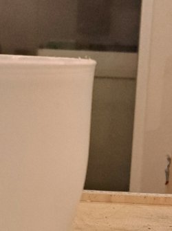

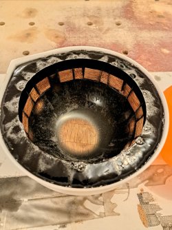

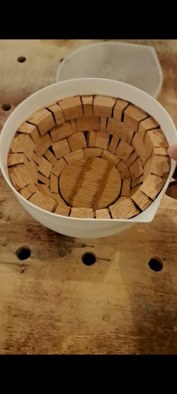

Meine idee ist eine billige Schale mit Holzstückchen zu füllen.
Die Schale ist mit Trennwachs Behandelt.
Damit die Stückchen nicht Aufschwimmen wurde die oberste Reihe mit ein wenig Sekundenkleber gesichert.
Das funktioniert trotz Trennwachs gut.
Jan.H.
12. Mai 2023
297
Bremen

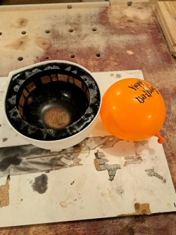

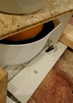

Im Anschluss daran wurde Epoxidharz abgemischt und mit Kohlepulver Schwarz eingefärbt.
Nach dem Einfüllen des Harzes kam Partystimmung auf.
Denn mit einem Orangenen Party Luftballon als Einsatz drückt sich das Harz schön an und zwischen die Würfel.
Jan.H.
12. Mai 2023
297
Bremen

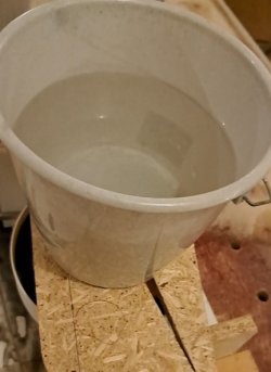

Durch die Ballon, so meine Denkweise, reduziert sich der Harzbedarf.
Und durch die Schale in der man die Holzstückchen "Stapeln" kann auch der spätere Abfall beim bearbeitet von innen und außen.
Beschwert wurde der Ballon einfach mit einem Eimer Wasser.

Interessant! Bin gespannt obs klappt, so wie du dir das vorstellst. Also ich bleib hier und würde gern mehr sehen.
Edit: hast du die Klötze vorher berechnet oder einfach drauflos gebaut; Längen und Winkel etc grob geschätzt?
Jan.H.
12. Mai 2023
297
Bremen
Also die Fragen der Reihe nach.
Ja der Luftballon hat gehalten.
Bis jetzt jedenfalls ich hab es erst heute gegen 10 Uhr fertig gemacht.
Die Klötze hab ich wirklich nur grob zurecht gemacht. Das waren unregelmäßige Reste.
Danke, ich freue mich über das Interesse und mache bach und nach weiter.
Da es langsames Harz ist werde ich es erst am kommenden Wochenende aus der Form nehmen.

Klingt spannend.. bin gespannt wie es mit Luftblasen sein wird. Hast du das Harz noch iwie gerüttelt oder einfach nur gegossen und den Ballon rein gedrückt?
Jan.H.
12. Mai 2023
297
Bremen
Das Harz habe ich einfach eingegossen.
Kein Rütteln.
Es ist sehr dünnflüssig was es selbstentlüftend macht.
Zumindest klappt das in den meisten Fällen sehr gut.

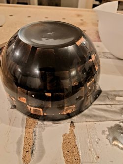

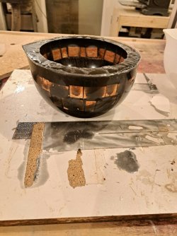

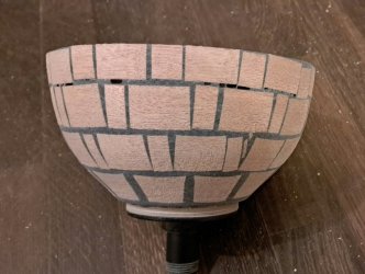

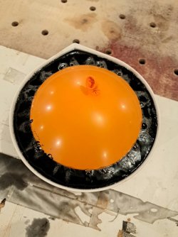

Ok es gibt gute ud nicht so gute Nachrichten.
Fragen wir mit den guten an.
Das System funktioniert super!!
Wie, auf den Bildern zu sehen ist der Ballon unbeschadet aus der Form gekommen.
Das habe ich echt nicht erwartet.
Das Ergebnis ist genau wie ich es gehofft hatte.
Der Rohling sieht super aus.
Und hier die beiden schlechteren Nachrichten.
1.
Ich hab gestern glatt das falsche Harz genommen. .
Das sorgte dafür das es schon heute früh so hart war das ich das Teil Ausformen konnte.
Durch das schnellere Aushärten habe ich ein paar kleine Luftblasen aber das ist halb so schlimm.
Der Vorteil ist das ich dadurch schon heute weiter berichten kann.
2.

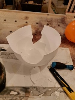

Beim kauf der Schale die ich als Form hergenommen habe habe ich übersehen das sie im oberen Bereich eingeschnürt ist.
Deshalb hat sie das Ausformen nicht überlebt.
Nun werde ich mich bei nächster Gelegenheit an das Schleifen machen.
Jan.H.
12. Mai 2023
297
Bremen
Ach ja ein Nachtrag noch.
Die Schale hat laut Aufschrift 3L Volumen.
Die Windstärke der Holzschale (die dicke der Würfel) ist 20mm.
Ich habe 900g Harz angerührt.
Man kann sehen das einiges davon über die oberste Reihe der Klötzchen gequollen ist.
Sollte ich so etwas nochmal machen werde ich mich mit 700g begnügen.
Das sollte reichen.
Und beim Kauf der nächsten Schale als Form wird peinlich darauf geachtet das sie keinen Hinterschnitt hat.

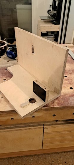

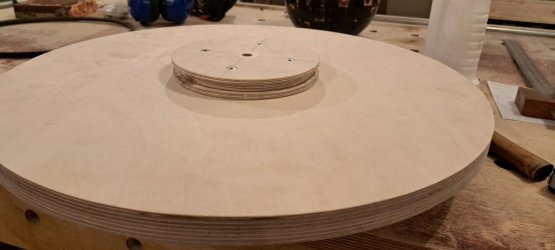

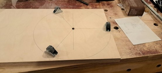

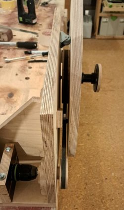

Angefangen habe ich unter der Prämisse es möglichst günstig und einfach zu halten.
Die Vorrichtung wird ev. ein oder zweimal im Jahr genutzt.
Trotzdem soll sie einfach und angenehm zu nutzen sein.
Es ist also eine Gratwanderung.

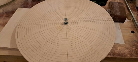

Diese Grundplatte bildet die Basis.

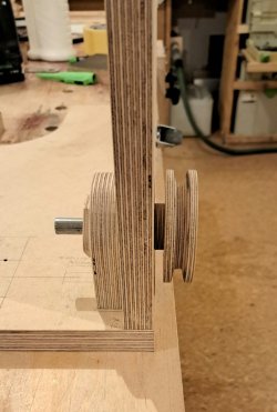

Diese drei Rollen bilden die Lagerung des "Futters".

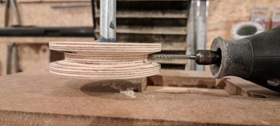

Ich habe mich entschlossen mit einer Lochreihe anstelle von T-Nut Schienen zu arbeiten.
Die Spannbacken werden in dem passenden Loch verschraubt und die Spannkraft wird dann über Schrauben aufgebaut.

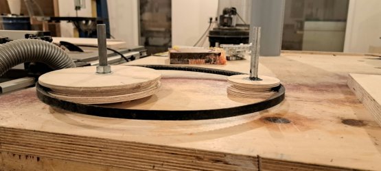

Angetrieben wird das "Spannfutter"
Über einen Keilriemen den ich noch von einer alten Betonmischmaschine hatte.
Die Riemenscheiben habe ich auf meiner Fräse ge (Dremel / Drechselt) :emoji_grin:
Auch wenn ich es nur Freihand Gemacht habe ist das Ergebnis echt ganz passabel.
Die große Riemenscheibe ist an das Spannfutter angebracht.
Die kleine, die als Antrieb dient, wird in den nächsten Tagen montiert.
Ein Akkuschrauber wird letztendlich den Antrieb übernehmen.
Auf ein Lager habe ich vorerst verzichtet.
Mal schauen wie das läuft.

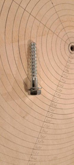

Als Achse nutze ich eine 12x90 Holzschraube mit Schaft.

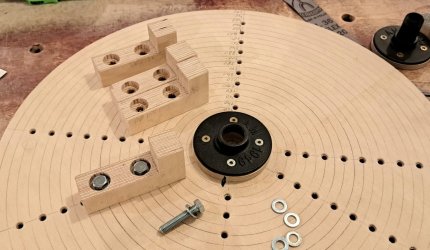

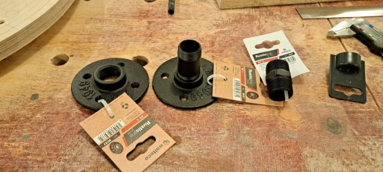

Gestern ging es wieder ein Stück weiter.
Ich habe bei einem Baumarkt passende Teile gefunden um die Aufnahme für das Werksück günstig und schnell umzusetzen.
Da der Bolzen, der als Achse dient, zu hoch steht musste ich noch eine 10mm Distanzscheibe unterlegen.
Das Gegenstück das am Bauteil befestigt wird hat auch einen Ring aus MPX erhalten.
Nun kann ich den Flansch entweder an das Bauteil Schrauben oder kleben.
Auch Spannbacken habe ich gemacht.
Für den Fall der Fälle.

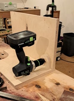

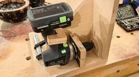

Es gibt einen kleinen Fortschritt.
Die Antriebswelle ist eingebaut.
Sollte morgen der fehlende Bohrer eintreffen kann ich auch die Befestigung des Akkuschraubers fertigstellen.
Danach steht einem Testlauf nichts mehr im Wege.
Jan.H.
12. Mai 2023
297
Bremen

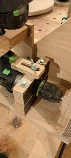

Wieder etwas weiter.
Die Aufnahme für den Akkuschrauber ist fertig.
Morgen ist Testlauf angesagt.
Die Geschwindigkeit kann im eingebauten Zustand durch eine Bohrung mit Fase geregelt werden

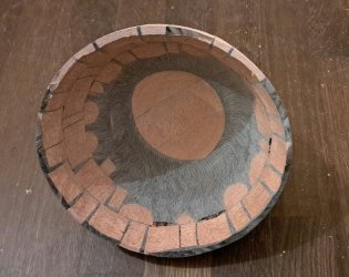

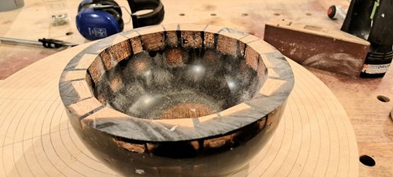

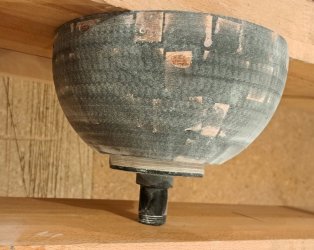

Endlich fertig und der Testlauf ist auch gelungen.
Ein paar Sachen gibt es zu optimieren aber es funktioniert.
Hier die Schale nach dem ersten groben Schliff mit 40er körnung.
Das Bauteil ist an 4 Punkten mit Heißkleber an der Aufnahme befestigt. Das hält bisher ganz wunderbar.
Morgen geht es weiter

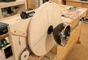

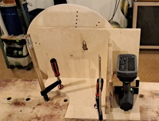

Und hier die fertige Vorrichtung.
Mit aufgespanntem Werkstück.
Das ganze wird einfach mit zwingen aufgespannt.

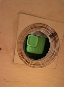

Das Arbeiten erzeugt ne Menge Staub.
Ich brauche noch einen Trichter für meine 100 mm Absaugung.
Hier der Blick in den Antrieb.
Mit Riemenspanner.
Die Geschwindigkeit läßt sich mit diesem Schieber super einstellen.
