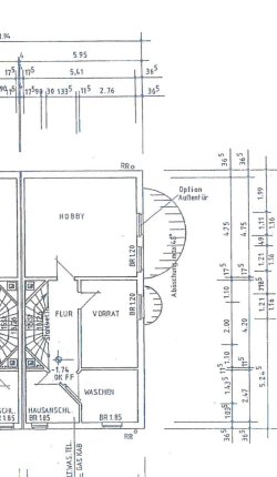

haste mal eń Grundriss von de Raumlichkeit?
Vorallem wo is des Türsche?
Ist angehängt, es handelt sich um den mit „Vorrat“ gekennzeichneten Raum. Die 4.2m sind tatsächlich 4.3m.
Neben der Tür zum Flur gibt es tatsächlich noch eine Tür zum „Hobby“ Raum relativ nah an der rechten Hausseite. Genaue Position und Türöffnung kann ich nachher mal nachmessen.

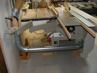

Hier mal ein Bild der KNAPP mit dem kurzen Schlitten :
http://oberlohr.eu/knapp.htm
2 m Schlitten wär mir auch zu lang .
Gut an der KNAPP ist auch , dass die eigentliche Maschine recht schmal ist , siehe Bild .
Mit unserer konnte man bis ca 110 cm auf Breite schneiden .
Dazu hatte man 2 Bleche , um auf mehr Schnittbreite zu kommen .
Wenn ich mich recht erinnere ist die KNAPP eigentlich nur etwas über 80 cm breit .
Könnte ja mal jemand an seiner Maschine nachmessen .

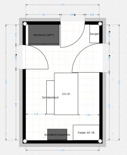

Eine gebrauchte Maschine kommt für mich leider nicht infrage, da ich weder Lust und Zeit habe die Maschine selbst zu transportieren und in den Keller zu hiefen, noch möchte auf Garantie und Gewährleistung verzichten. Wenn es ein Problem mit der Maschine gibt will ich mich nicht in meiner Freizeit damit beschäftigen müssen, sondern einen Ansprechpartner haben der sich um die Reparatur kümmert.
Ich habe heute mal genau Maß genommen und die Türen mit korrekten Maßen eingezeichnet. Zwei Vorschläge habe ich angehängt, der erste mit B3 Winner und A3-31, der zweite mit der C3-31. Beide Varianten jeweils mit 1250 mm Schiebetisch.
Überraschenderweise sieht beides für mich recht gut machbar aus. Klar, die Durchgangsbreiten sind jetzt nicht unbedingt großzügig und für längere Werkstücke (die bei mir wohl ohnehin nur selten verarbeitet werden) müssen die Maschinen verschoben werden. Aber an und für sich sehen beide Varianten nicht verkehrt aus.
Was meint ihr?
Bei der preisdifferenz, die du zu einer neumaschine hast, kannst du doch auch locker einfach irgendeinen Dienstleister in Anspruch nehmen, der dir bei Bedarf die Maschine repariert, wenn damit was sein sollte. (So einen kann ich die auch gerne nennen). Genauso kannst du mit dem transportverfahren bzw. Musst du unter anderem auch, weil Felder diesen in den Keller bringt Service nicht mehr in allen Filialen anbietet. Hier bei mir in Würzburg machen die das nämlich nicht. Und wenn du dir zu dem noch mal die die entsprechenden Berichte hier im Forum durchliest bezüglich gewährleistungsansprüche und Durchsetzung derselben bei Händlern inklusive Felder, bist du schnell feststellen, dass das nicht immer so reibungslos funktioniert und dann am Ende doch den Einsatz deiner Freizeit erfordert. Wer Schreiner spielen will der muss halt auch ein gewisses technisches grundverständnis entweder mitbringen oder sich aneignen. Plug & Play gibt's da selten.

....... könnte es sein, dass der Queranschlag nicht benötigt wird?
Der lässt sich ja bei Nichtgebrauch schnell und einfach demontieren, daher habe ich den bei der Skizzierung nicht berücksichtigt. Genug Platz um diesen zu montieren und bewegen wäre jedenfalls da.
Danke für die Einschätzung, ich werde morgen mal bei meinen lokalen Felderhändlern in der Gegen anrufen und erfragen ob die einen Kellertransport machen. So oder so kommt aber eine Gebrauchtmaschine für mich nicht infrage. Ich habe regelmäßig 60h Stunden Arbeitswochen, zwei Kinder im Schulalter und daher nur sehr wenig Zeit fürs Hobby, welche ich bestmöglich nutzen möchte. Glücklicherweise ist der finanzielle Faktor bei mir relativ irrelevant und möchte daher die hochwertigste Neumaschine die mein Platzangebot zulässt. Wenn Felder sich bei Garantie- und Gewährleistungsansprüchen querstellt zahle ich die Reparatur halt aus eigener Tasche, hauptsache ich habe einen lokalen Ansprechpartner und muss mich nicht selbst um Ersatzteilbeschaffung (was bei alten Maschinen ja auch nicht immer trivial ist) und Reparatur kümmern. Ich denke damit fahre ich zumindest deutlich mehr "Plug & Play" als mit einer Gebrauchtmaschine. Ich weiß, dass das eine Einstellung ist die hier im Forum nicht unbedingt auf Sympathie stößt, ich möchte jedoch transparent hinsichtlich meiner Rahmenbedingungen sein. Mir ist die Zeit fürs Hobby einfach zu wertvoll, so dass es mir da auf jedes bisschen ankommt.
Es muss sowieso alles mobil sein um für lange Teile nach den Türen gerichtet oder abgedreht werden zu können.
Es wären alle Maschinen mobil und flexibel bewegbar. Abgesehen von der B3 / C3-31 ließen sich alle Maschinen bei Bedarf auch in den Nebenraum schieben.
