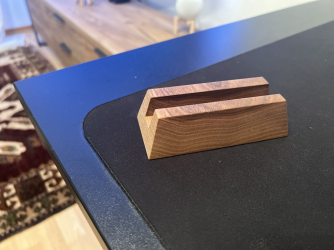

Ich hab eine Kapex KS 60 und bin gerade dabei kleine Smartphone Halter und etwas größere Tablethalter aus Hartholz als Weihnachtsgeschenke herzustellen:

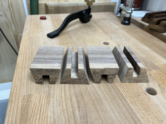

So schauen die Werkstücke nach dem Fräsen aus:
Jetzt möchte ich sie noch in die richtige Länge bringen, und jeweils mit einem 15° Grad Winkel, damit es schön ausschaut.
Wie kann ich die ohnehin kurzen Werkstücke mit meiner Kapex so sägen, dass ich nicht meine Finger riskiere?

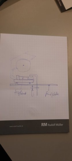

Servus Johnny,
ich würde die Kapex auf einer größeren Grundplatte fixieren, an den Anschlag der Kapex ein Brett legen, damit Dein Werkstück max. weit nach vorn kommt (aber auf der Kapex noch gut aufliegt), die Längskante vom Brett am besten mit dem Gegenwinkel deines Werkstückes versehen und dann das Werkstück von unten durch ein Loch in der Grundplatte mit einer Zwinge fixieren. An allen Teilen den ersten Schnitt machen, dann an dem Brett einen Anschlag für die Länge der Werkstücke anbringen, dann alle Teile den zweiten Schnitt machen.
Viel Erfolg beim Projekt, LG Tom

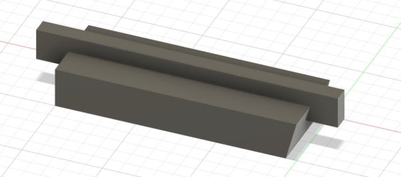

Ich würde evt. mal versuchen, ein Kantholz in Breite des Werkstückes zu nehmen, ne Nut wie im eigentlichen Werkstück reinfräsen und ein Ende mit einer negativen Abschrägung als Gegenstück zur gewünschten Schräge des Werkstückes versehen. Dann eine stabile Leiste in Größe der Nut und ohne Spiel durch Halter und Werkstück legen, Kantholz also quasi als Verlängerung des Werkstückes nutzen. Gerades Ende des Halters an gerades Ende des Werkstückes; Leiste durchlegen, mit Zwinge fixieren, dann sägen. Werkstück drehen, schräges Ende des Werkstückes an schräges Ende des Kantholzes, Leiste nachschieben und durchlegen, mit Zwinge fixieren, sägen. Nächstes Werkstück. Die Leiste wird halt immer mit abgesägt, also jedes mal etwas nachschieben. Werkstück und Kantholz liegen seitlich immer beide am Anschlag der Kapex an. Ich stelle mir das etwa so vor - nur schematisch, die Leiste müsste natürlich länger sein, damit auch man das eigentliche Werkstück mit der darin liegenden Leiste ebenfalls noch mit einer Zwinge fixieren kann:
Alles auf eigene Gefahr; ich bin kein Handwerker, nur Hobbyist!
Danke für die Antwort. Ich kann dir leider nicht ganz folgen. Meintest du vielleicht eine Platte auf die Kapex?
Ich hab das gerade noch mal durchdacht. In dem Moment, wenn ich die Leiste durchgesägt habe, hab ich nur noch Druck von vorne oder hinten, oder?
Vielleicht versteh ich es auch nicht richtig
Mitglied 119177
Ich denke mir das so, daß die Leiste links und rechts vom Sägeblatt mit Zwingen geklemmt wird. Ob was und wie nach dem Sägeschnitt noch niedergehalten wird, dürfte von der Länge des abzusägenden Stückes abhängen, nicht? Kann natürlich auch sein, daß die Idee nicht funktioniert. Ich würde so was immer erst mal ohne rotierende Säge ausprobieren, also mit einer Handsäge zB. Ich bin wie gesagt kein Profi sondern nur fachfremder Laie, sorry.
