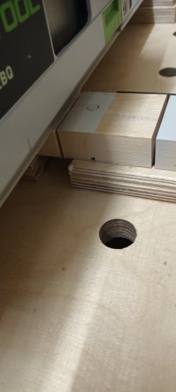

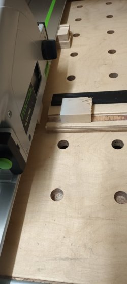

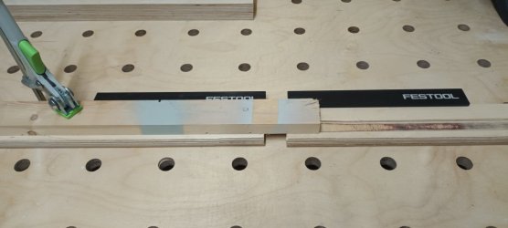

Da hier jetzt schon mehrfach Tipps bzgl. Anschlag gegeben worden sind:
Kann das nicht mal jemand demonstrieren mit einem Foto oder Zeichnung ?
Ich habe leider keine Tauchsäge und meine Kentnisse bzgl. Zeichnen sind sehr beschränkt :emoji_grin:
kberg10
12. Juni 2019
1.831
Hopfgarten
Ein schweres Teil maschinell zu bearbeiten ist um vieles sicherer als so ein Minifuziteil. Warum? Weil schlicht die Masse fehlt (Trägheitsgesetz)
Vorschlag: Strategie ändern, Handsäge plus einspannen würde schon mal funktionieren.
4.566
Textbeschreibung siehe #9
aber kauf dir ne Maschine die dafür gemacht ist ne kleine Leiste zu Sägen - Gehrungssäge/Lade mit Japanblatt/Säge wäre bei 10x3 mm Querschnitt meine 1.Wahl

Ich möchte eigentlich keine Kappsäge anschaffen, denke aber dass das damit kein Problem wäre...

danke euch! Bis auf (wenige Ausnahmen...) hilfreiche Tipps, die ich umsetzen werde. Aber ich werde mir sicher keine FKS kaufen wegen Miniteilen :emoji_slight_smile:
Ich probiere es mal mit einem Anschlag.
Natürlich weiß ich dass eine Tauchsäge nicht das perfekte Werkzeug ist dafür, aber als Hobbyist kann ich mir nicht für alles und jede Aufgabe das perfekte Werkzeug anschaffen. Manchmal helfe ich einem Bekannten aus, der viele kleine Teile für sein Hobby braucht, z.B. Verkleidungsleisten für Dampfkessel. Da ist man schnell bei 100 Teilen oder so, und wenn es mit der Tauchsäge geht sicher schneller und genauer als von Hand (bei mir zumindest).
Ich werde auch mal checken ob das Blatt noch ganz scharf ist - guter Punkt!
Dass das Teilchen Kontakt zum Sägeblatt braucht um so beschleunigt zu werden ist mir schon klar - nur ich habe eben noch nicht verstanden warum das passiert. Dass das ein strömungstechnischer Effekt ist ist meiner Meinung nach am wahrscheinlichsten - erinnert mich an den Fön und das Blatt Papier. Jetzt wo ich drüber nachdenke...!

Holzstückchen beschleunigen nur bei direktem Kontakt mit dem Sägeblatt auf Geschwindigkeiten wo sie schäden am Putz hinterlassen
vom Luftzug des Sägeblatts werden die nicht extrem beschleunigt.
Kurz bevor man durch ist beim Sägen bricht das Holz ggf. schon das reicht damit das Reststück beschleunigt
vermutlich ist die Sägetiefe auch noch recht knapp eingestellt um die MFT Platte zu schonen dadurch hat das Sägeblatt viel Eingriff in das Holzstück optimal zum Beschleunigen -

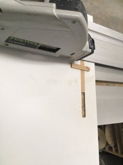

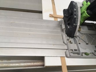

Ich denke es heißt Tauchsäge?
Mit beidseitiger Anlage und Rückschlagstopper zur Positionierung der TS.
Mir reichen jetzt erstmal zwei Versuche, vielleicht komme ich mal auf einer Baustelle in die Verlegenheit.
