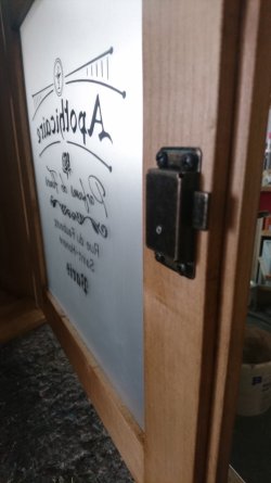

Für den Fall, dass Du ein Schrankschloß reinmachst, dann musst Du Dich je nach Ausführung danach richten. Bei meinem Arzneischränkchen mit gefälzter Tür habe Ich die Friese 55 mm breit gemacht, somit sitzt das Schlüsselloch mittig.

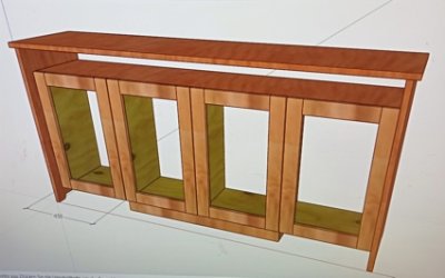

Ich habe einmal in SketchUp mit 55, 60/61 und 70 mm Breite probiert, bin aber bei 70 mm hängen geblieben. Anfangs hatte ich mit 100 mm liebäugelt, aber das geht gar nicht. Ist zu klobig.
Türschloss kommt keines rein, die Türchen werden einfach mit Topfscharnieren befestigt.
Die Friese werden 20 mm stark (? oder dick), da ich mit einem Profil-/Konterprofilfräser arbeite. Hier haben sich 20 mm als optimal für mich erwiesen.
Noch einen kurzen Blick auf das Sideboard, wie es meine Schwiegertochter gern möchte. Die Vorderkanten der Seitenteile und der oberen Platte haben eine Waldkante. Falls Fragen aufkommen, warum ein Innenkorpus gebaut werden soll und zusätzlich Seitenteile dran gesetzt werden: ist ein späteres Logistikproblem. So kann der Innenkorpus gerade so die Treppe hoch transportiert werden, und die anderen Teile werden komplettiert, wenn alles oben ist.
Also, noch einmal vielen Dank.
Wolfgang

Hallo Wolfgang,
zwei Gedanken zu deinem Sideboard. Zwei Zargen unter den Korpussen könnten die Montage erleichtern und das Durchbiegen der Korpusse/ Gesamtkonstruktion verhindern.
600mm breite Türen brauchen ganz schön viel Platz, um sie zu öffnen.

Hallo Wolfgang,
Danke für die Anregungen. Ich setze das mal in SketchUp um.
Wolfgang

Zwei Gedanken: Mit der neuen Aufteilung mit 4 statt 3 Türen würde ich mir noch mal ansehen, ob die Fries-Breite nicht doch besser etwas verringert werden könnte/sollte. Bei den waagrechten Fries-Teilen stimmt der Maserungsverlauf nicht.
