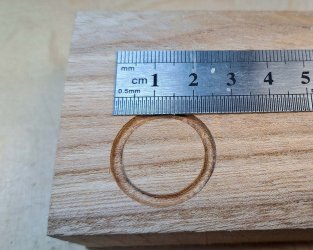

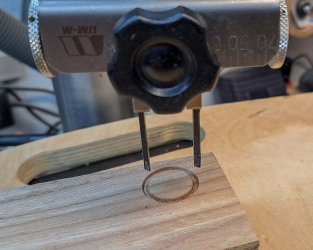

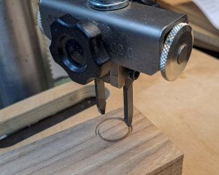

Also ich habe mal, auf Verdacht, einen Kreisschneider OHNE Zentrierbohrer an einem Stück Esche ausprobiert. Standbohrmaschine, Umdrehung 500/min. und sehr sehr vorsichtig auf das Holz abgesenkt. Der gezeigte Kreiseinschnitte ist auf minimale Einstellung am Kreisschneider mit Durchmesser aussen 26 mm. Tiefe der Geschichte 1,1 mm.
Hohe Drehzahl würde ich vermeiden, die Klingen sind nicht wirklich stabil - bei Verzicht auf den Zentrierbohrer. Aber die Anforderungen des TE sollten erfüllbar sein.
Vielleicht noch zur Sicherheit der Hinweis: NICHT freihändig versuchen zu bohren, Bohrständer oder Standbohrmaschine zwingend erforderlich.
